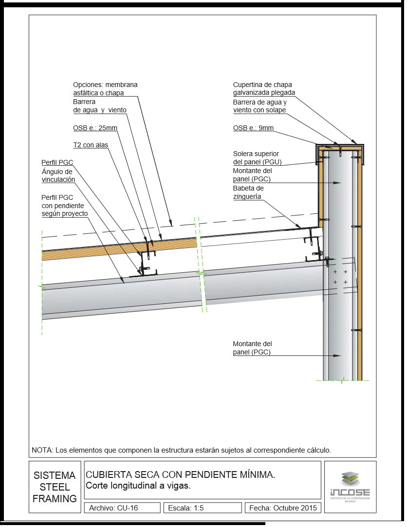

Nota 24 de Febrero de 2017 - 00:24:49
Mensajes: 14
Agradeció : 6 veces Agradecido: 1 vez
No se si ya lo habrás solucionado, pero quizás esta imagen te sirva. Saludos!

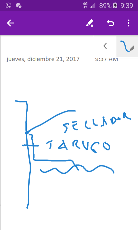

Buenas! Alguien me podría ayudar en cómo se resuelven las cargas laterales de un techo a un agua? Tiene muy poco pendiente. De ambos laterales tendría pared, de unos 40 cm de alto. Cómo enganchan las babetas con las capas de la pared? Muchas gracias!!
Hola Facundo no se entiende bien, pero si es lo que creo le pones la baveta contra la pared con sellador en la parte superior amurada con tarugo tornillo y arandela
Nota 22 de Diciembre de 2017 - 09:47:48
Agradeció : 0 vez Agradecido: 0 vez
Sí, era eso! Muchas gracias.
