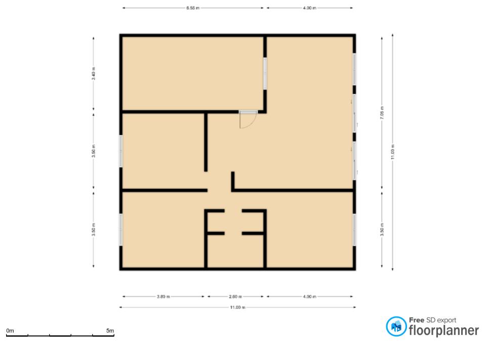

Buenas tardes a todos, soy nuevo en el foro y este es mi primer post. Le queria mostrar el proyecto q hice para hacer una casa de campo con steel framing. mi idea era hacer los paneles con pgu de 100x0.94 con una separacion de 40cm, no hice calculo de cargas ni nada. El tema es q se me presentan algunas dudas q seguramente uds me podran ayudar:
1. como hacer la estructura para el tanque de agua?? yo habia pensado arriba de donde esta el antebaño, pero no se si se podra hacer con los perfiles de 100x0.94 o deberia ponerle de mayor espesor.
2. en el ambiente q tiene forma de L en una pader quiro poner una ventana y 2 puertas ventanas (por la vista a las sierras principalmente) el problema es q son muchos vanos para el largo total del panel.
Gracias por su atencion!!!
Nicolas G.
