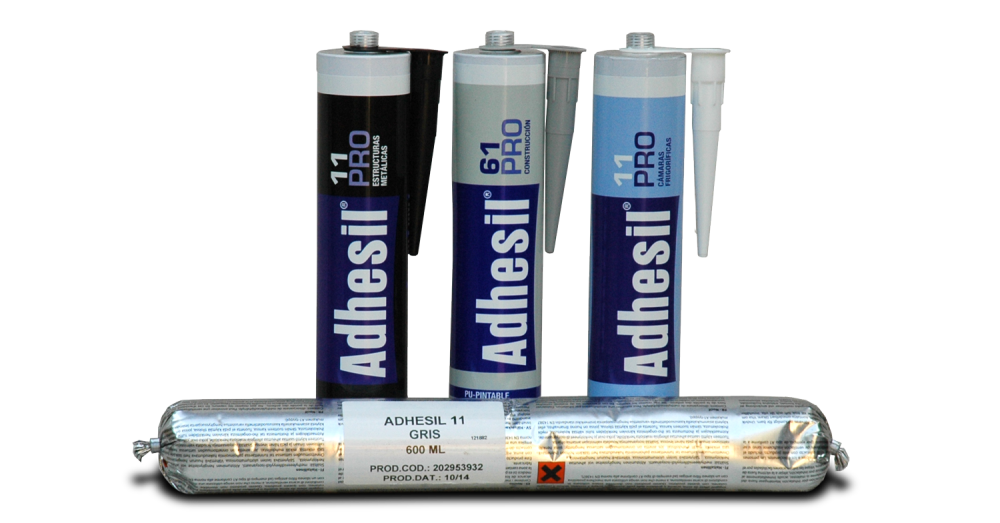

Es importante colocar en las esquinas (todas) sellador poliuretanico tipo silicona en lugar de pastina.. en el resto (en los planos) pastina nomas..
El que yo conozco es el del medio tubo metalico gris marca adhesil (61 PRO) o suprabond viene blanco y azul tambien tubo metalico.. Ojo no confundir con el aerosol de poliuretano expandido que es otra cosa!!!!
Ojo tambien que es duro de aplicar (en invierno lo pones a baño maria un rato, en verano lo dejas un rato al sol) y se pegotea como chicle derretido asi que lo aplicas prolijo y con cuidado.
Obviamente hay que tratar de conseguir uno que sea del color (similar) al de tu revestimiento..
Eventualmente podrias ponerle algun sellador acetico bueno tipo fastix que es mas facil de trabajar y mas economico y seguramente conseguis de mas colores..
Contame como te va con eso!!Saludos!!
