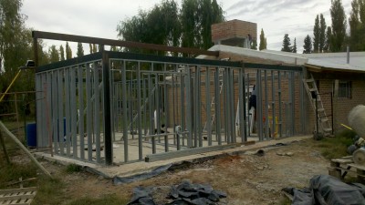

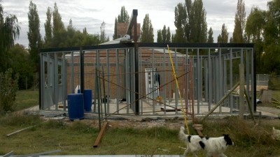

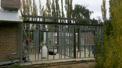

Bueno, actualizo con algunas fotos.
Aclaro a Daniel, al final contruí con perfilería exterior de 100, columnas de hierro (2 perfiles c enfrentados de 100), encadenado medio de perfiles de 160 enfrentados ( :oops: ) rodeando todo y bajo cumbrera con 2 perfiles de 200 ( :oops: ), sinceramente antes de que me llegue tu mensaje con las medidas, me asesoré con un exagerado (no arquitecto) y entre que estaban por venir las elecciones (que Macri que Scioli y que se iba a ir todo al carajo) se dió la casualidad que tenía en mi poder dinero de un auto que se tenía que convertir rápidamente en materiales para que no se me siga devaluando y también esquivando a los especuladores de aquellos momentos, por eso no es que no haya prestado atención a tus recomendaciones.
Ahora empecé a colocar los tirantes C de 100 (reforzados con hierritos soldados) y arriba colocaré clavaderas de 40 x 40, aunque todavía no saqué fotos a esta parte.
En fin, finalizado el descargo pertinente (jajaaa) subo las fotos de lo que voy haciendo hasta el momento.
Gracias, buenísimo el foro che!
Frente, abertura de 150 x 150, puerta futura y abertura 80 x 40.
Sectores medianeros.
Parte posterior, 2 aberturas de 110 x 150 (sin espacio para placas en vano).

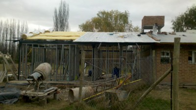

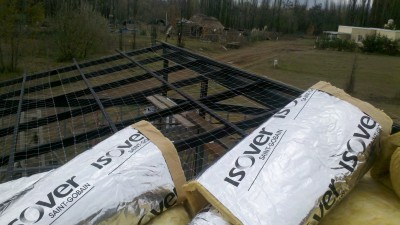

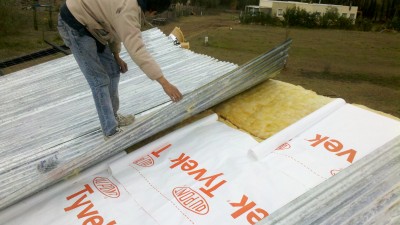

Buen día, lentamente continuan los avances.
En este caso estamos en una de las etapas más gratificantes de la construcción, sin duda el techo es una ellas, así se siente.
Por lo que chusmee en internet, es más práctico colocar la lana de vidrio en sentido de
la caida del techo y no en horizontal como se ve en la foto, también es importante
recordar colocar el Tyvek (aislante hidrofugo) en su debido momento...sino después hay
que andar levantando chapas y es una perdida de tiempo. Cosa de gallego principiante lo
que nos pasó, pero bueno así aprendemos algunos.
También está piola tener unas bolsitas con precintos medianos o grandes para poder
tensar rápidamente la malla que sostiene la lana de vidrio, con alambre el proceso es
lento, así que a mitad de camino empezamos con precintos.

Siempre es asi.. como dice mi socio Ingeniero "echando a perder se aprende"..
Nosotros ponemos primero nylon de 100micrones y sobre este la lana, de esa manera no usamos malla ni tyvek ya que el nylon sostiene y aisla hidrofugamente..
Gracias por contarnos tu manera saludos!!

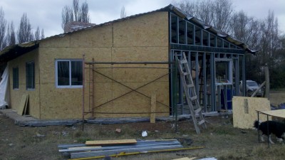

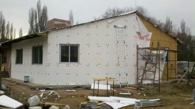

Buenas,
Muy interesante, mucho más sencillo, ahorran unos cuantos pasos de esta forma y dinero claro, muy bueno.
Respecto a usar el tyvek arriba, tenía entendido que como la chapa transpira o condensa, podria ir mojando la lana de vidrio y a medida que esta se compacta por la humedad pierde un poco de su función aislante, es por eso que la colocamos de esa forma...pero claro, debe ser mínima la compactación y realmente no haga diferencia térmica.
Ya emplacamos con osb de 15 y Poliestireno de 40 mm x 20 kg m3 (precio actual en fábrica de Fdez oro sin iva la plancha: $ 85.71).
Ahora vamos por el base coat, lo voy a aplicar con llana como explicó Daniel en el otro foro y se ve en el video de total wall:
1era Mano de base...ahí nomás la malla de fibra y luego un poco más de base.
2da mano de base recién 24/48 hs luego de la 1era.
El refuerzo con malla en aberturas/esquinas o sectores de impacto lo daría en la segunda mano, si estoy errado haganmelo saber
