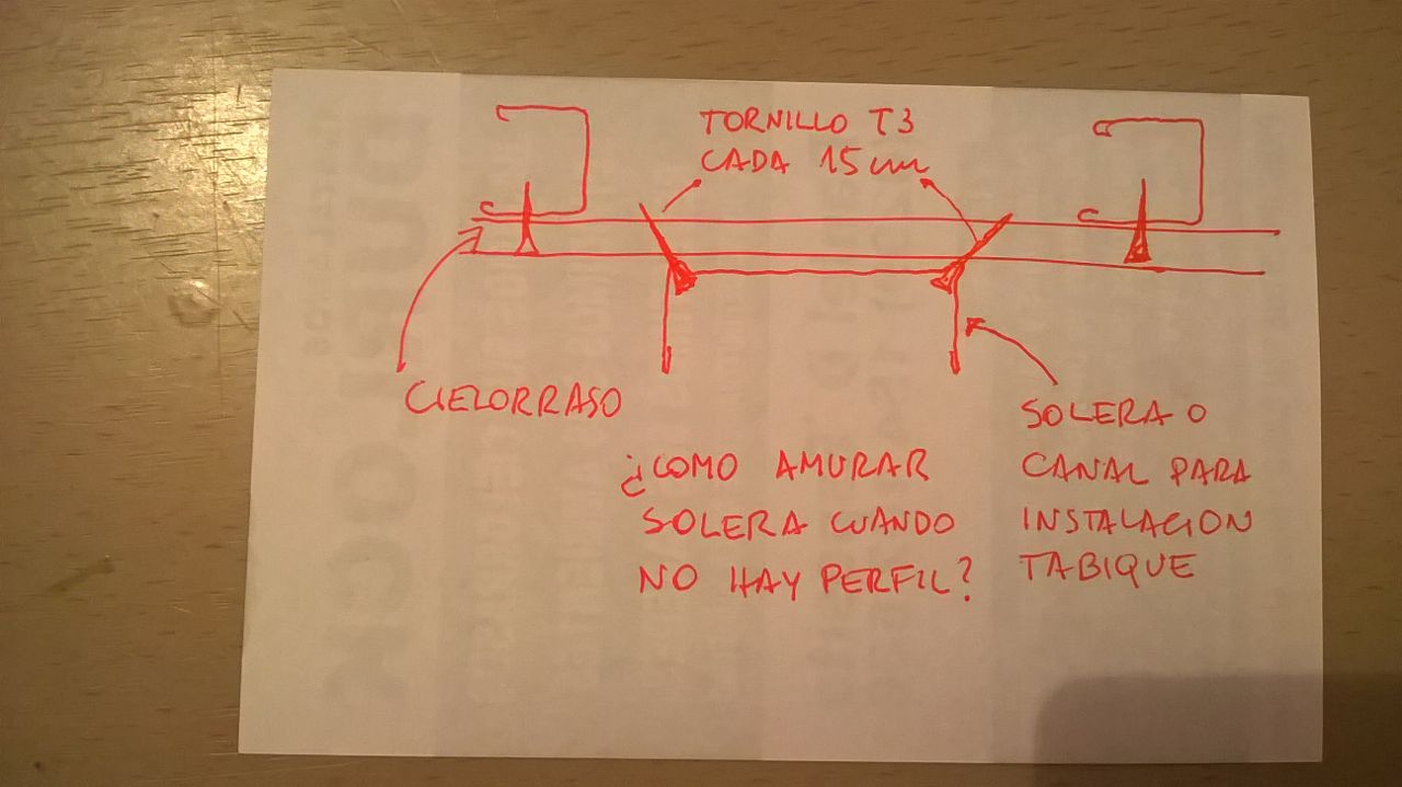

Hola, aca les traigo un truco para atornillar una solera sobre un cielorraso o tabique (existente) en el que no se pudo dejar previsto un perfil al cual "agarrarse".
Creo que la foto lo va a expresar mas facil..
No es lo ideal pero funciona muy bien. Muchas veces es necesario en algun tramo hacerlo.
Es importante no pasar de rosca los tornillos osea soltar la atornilladora a tiempo.
Cualquier consulta o reclamo no duden en escribir!!

Hola Daniel ¿No se notan fisuras en el cielorraso al atornillar a 45 grados?

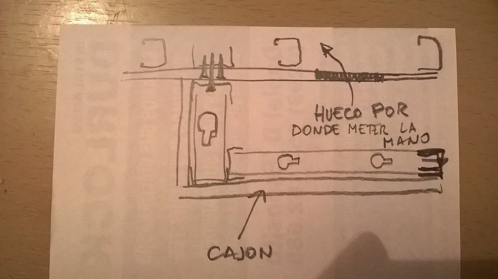

Quizás se podría hacer un agujero cada 30 cm; colocar un poco de perfil arriba del cielorraso paralelo a la solera y atornillar a cada lado del hueco. Aunque me imagino que seria mas trabajo.
Re: ¿Como atornilla solera (o canal) cuando no hay perfil at
Hola Hector, es interesante lo que preguntas porque si fuera madera pasaria exactamente eso.
Al ser yeso podes atornillar cada 15 tranquilo. Igualmente supongo que cada 30 funciona bien, sobre todo si es la solera de un futuro tabique divisiorio, ya que los mismos montantes la van a sostener.
En el caso de tener que colgar un cajon por ejemplo es muy buena tu idea de hacer un hueco con el serruchin y colocar unos pedazos de perfil cada tanto, hay que asegurarse (si es posible dado el caso) hacer los huecos en un lugar que luego quede tapado por el mismo cajon..
Este tipo de cajones se usa mucho en cocinas..
