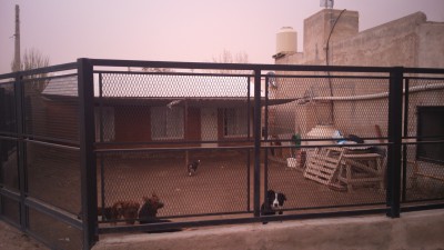

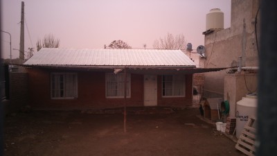

opcion 2 es mi preferida en este casa (es solo una opinion) es colocar ladrillito chico a todo alrededor.
Saque estas fotos de un vecino que lo hizo asi, la casa era del tipo de la tuya.. quedo muy bien incluso mejor de lo que se ve en las fotos, lamentablemente el dia que saque la foto estaba nublado y no se aprecia lo linda que quedo la casa, ademas los perros molestaban y no estaba el dueño entonces no pude sacar mejores fotos.
