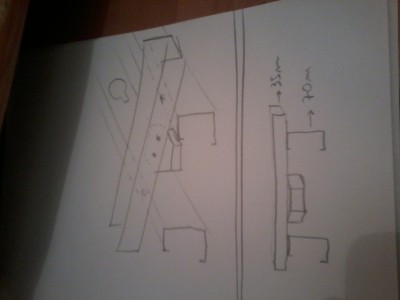

Hola gente estoy haciendo arreglos en casa y levanté algún tabique y bajé el cielorraso, tengo una duda sobre como reforzar la perfilería para que al atornillar las cajas de luz o de tomacorrientes queden bien ajustadas y no se muevan con el uso. Pense en poner dos montantes en paralelo y atornillarlas a esos montantes o poner soleras de 40cm por encima o por debajo de las cajas y luego atornilllarlas ahí. Hay alguna forma convencional de hacerlo? la duda es tanto para los tabiques como para los cielorraso. Gracias! cuando lo haga subo las fotos!

Lo que suelo hacer es usar perfileria de 70mm en cielorrasos y colocar por arriba uno cruzado asi
