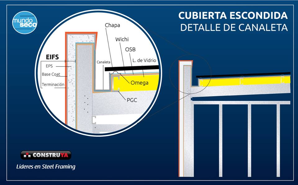

Esto lo vi la vez pasada por el facebook, lana de vidrio con wichi arriba, como lo ven? abrazo

OJO al piojo!!petaco escribió: Esto lo vi la vez pasada por el facebook, lana de vidrio con wichi arriba, como lo ven? abrazo
la barrera de vapor (ya sea wichi o nylon, entiendo que eso es lo que quisieron hacer), debe ir sobre la "cara caliente" en el caso del techo deberia ser debajo de la lana de vidrio!! y no encima!!

La barrera debajo como dice daniel, para que el vapor no hacienda
