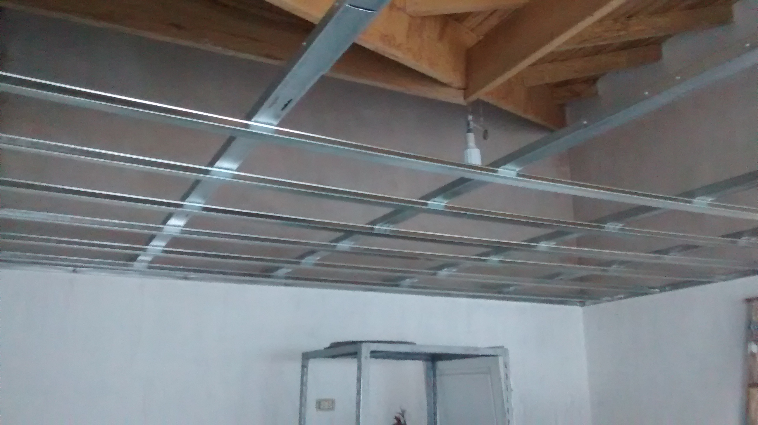

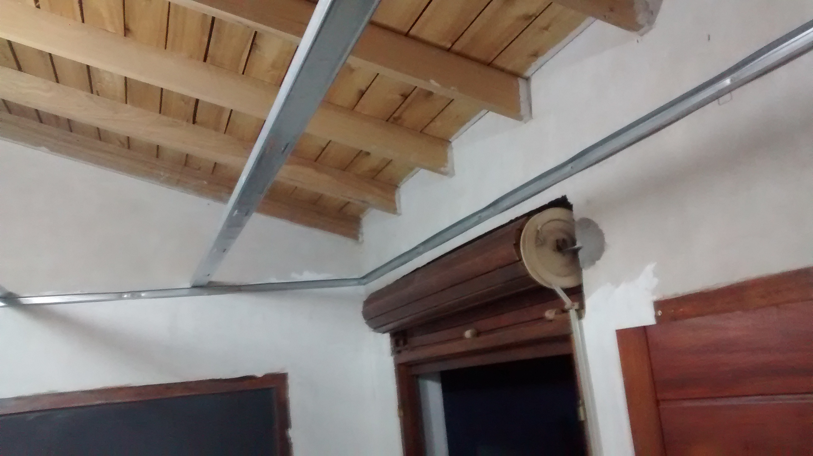

Mas fotos...esta todo presentado sin atornillar.
Re: Cielo razo .de donde agarro las velas?
Claro... es lo mejor ¿ya sabes como hacerlo?
Genial el laburo!!!
Genial el laburo!!!
Ahh claro no habia visto la pregunta..
Podes agarrar una vela en cada tirante de los finitos que vos decis vas a estar sobrado..e
Por lo general (salvo que uses el sistema de los "cielorrasos perfectos" mira en el buscador) suele dejarse sin agarrar a la maestra (o madre) el montante que va a 1,20, y el de 2,40 y el de 3,60 y asi sucesivamente ya que los mismos se ajustan de acuerdo al corte de placa que se pone y entonces si, a medida que se va avanzando se agarran..

Hola daniel, disculpame pero no entendi bien tus respuestas o me esplique mal yo, voy a ser mas ordenado con mis preguntas,ahi va...
1-me habias sugerido de poner las maestras cada 1 mts pero al hacer la divicion me quedaron cada 0.83 cm ya que mide 4, 12. Esta bien igual???
2-las velas rigidas que tengo que poner cada 1 mt de distancia sobre las maestras, van sobre todas las maestras?
3-las velas las hago con montantes o con soleras?
4-El techo es de tejas y no se le puso ningun aislante termico, ocea tiene solo el rouberoid por lo que en verano sobretodo hace bastante calor dentro del living, me convendra ponerle algun aislante ? O ya bastara tan solo con hacerle el cieloraso?
Muchas gracias!
Muchas gracias!
- Mensajes: 22
- Registrado: 12 de Marzo de 2016 - 22:01:00
Espero no te hallas ofendido, pero no pude entender tu respuesta..
No no adrian!! para nadaAdriandurlok1 escribió:Hola daniel, disculpame pero no entendi bien tus respuestas o me esplique mal yo, voy a ser mas ordenado con mis preguntas,ahi va...
Muchas gracias!
solo no tuve tiempo de pasarme te comento
1- esta perfecto asi mejor todavia
2- sobre la maestra van las velas
3-da igual es mas comodo con solera para mi
4- lo ideal lana de vidrio de 50mm sobre la estructura!!

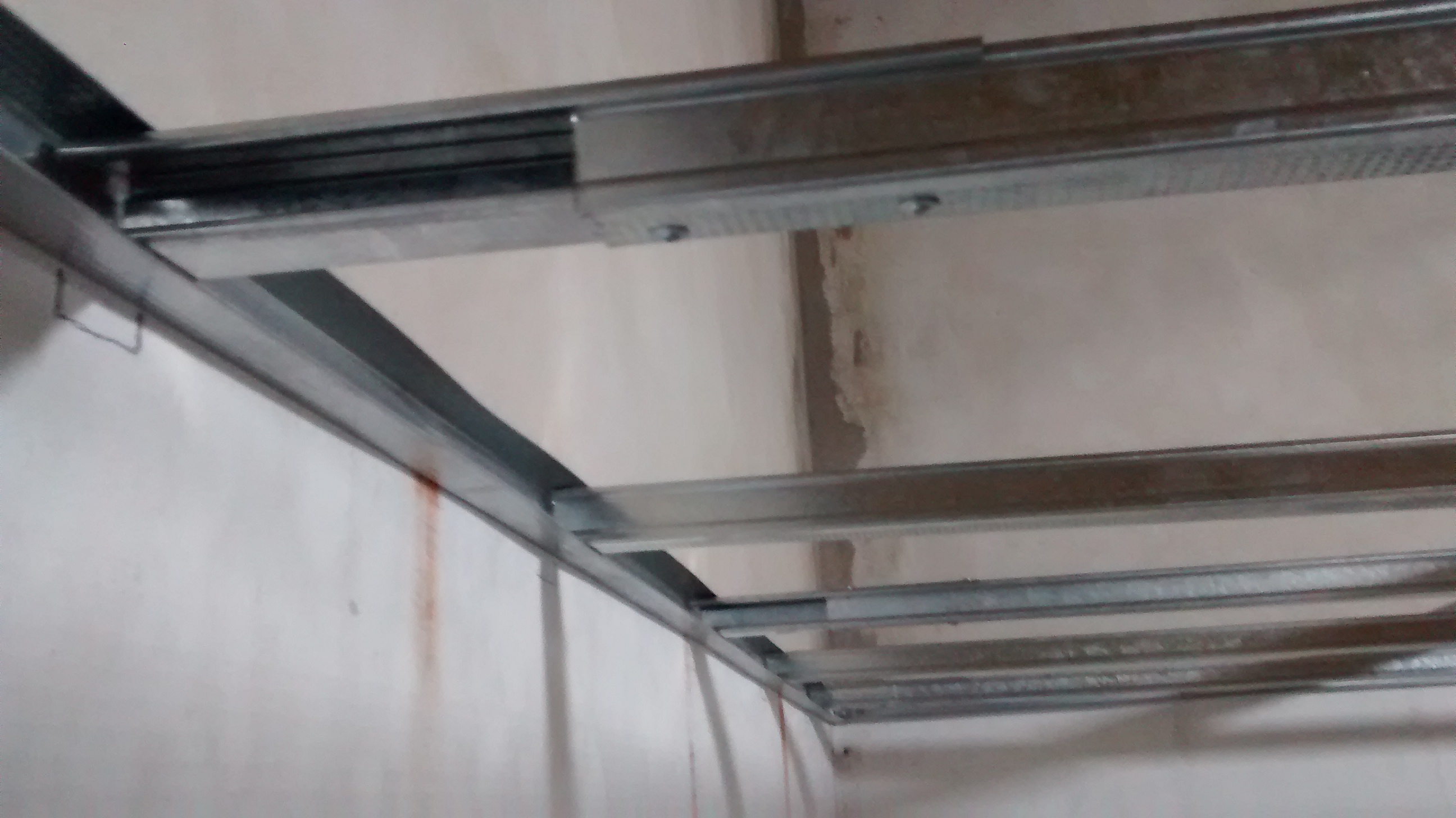

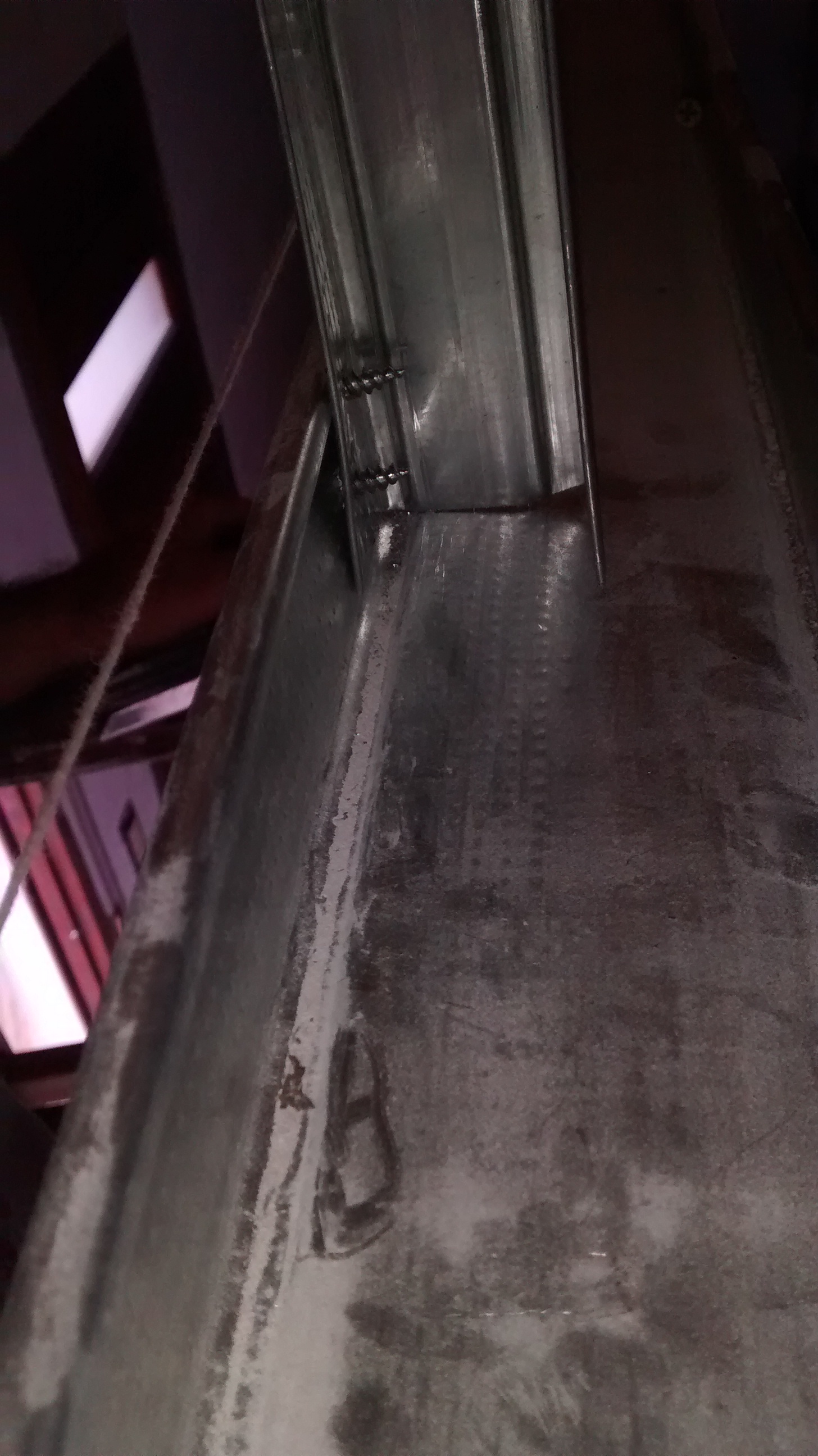

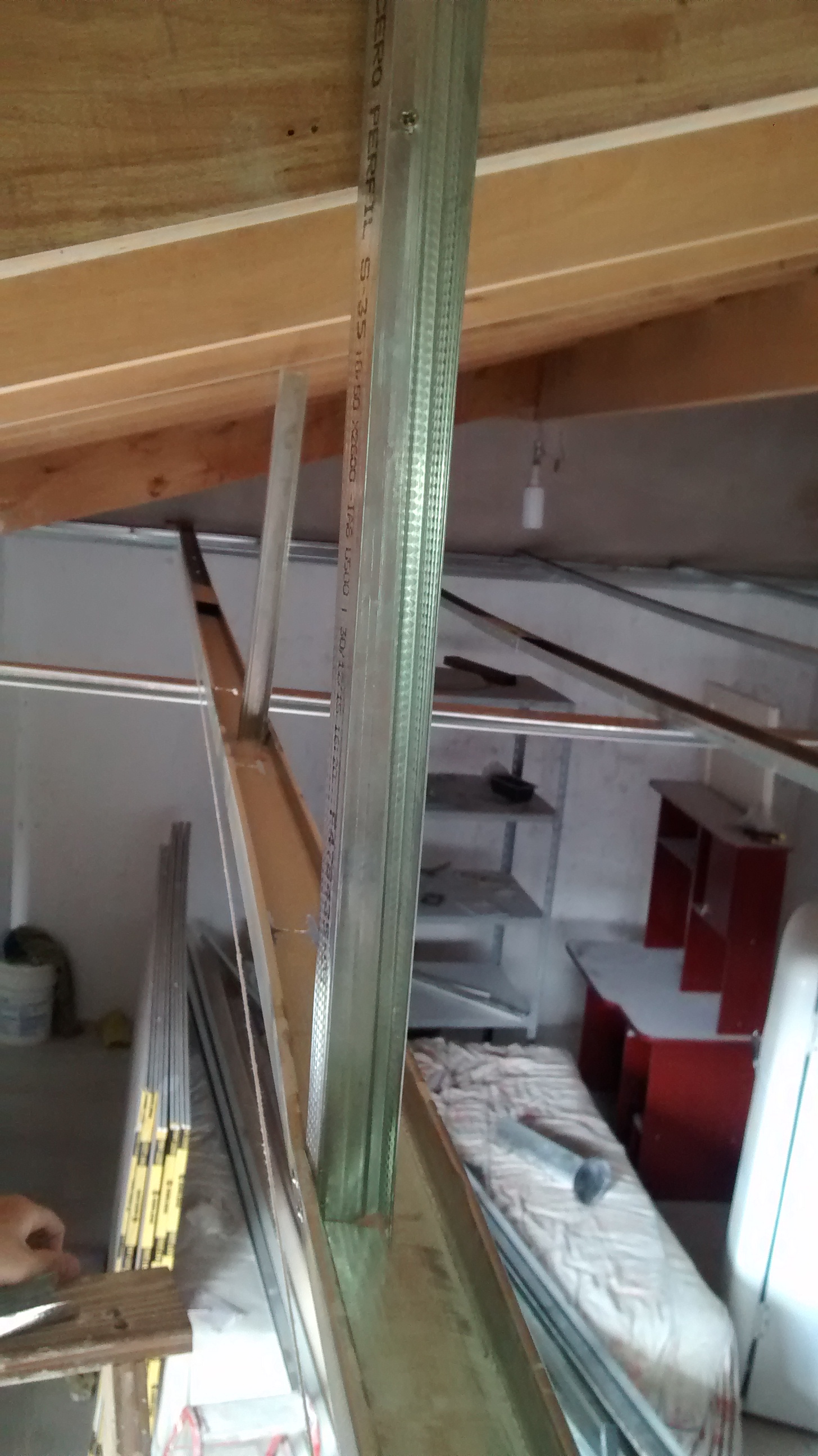

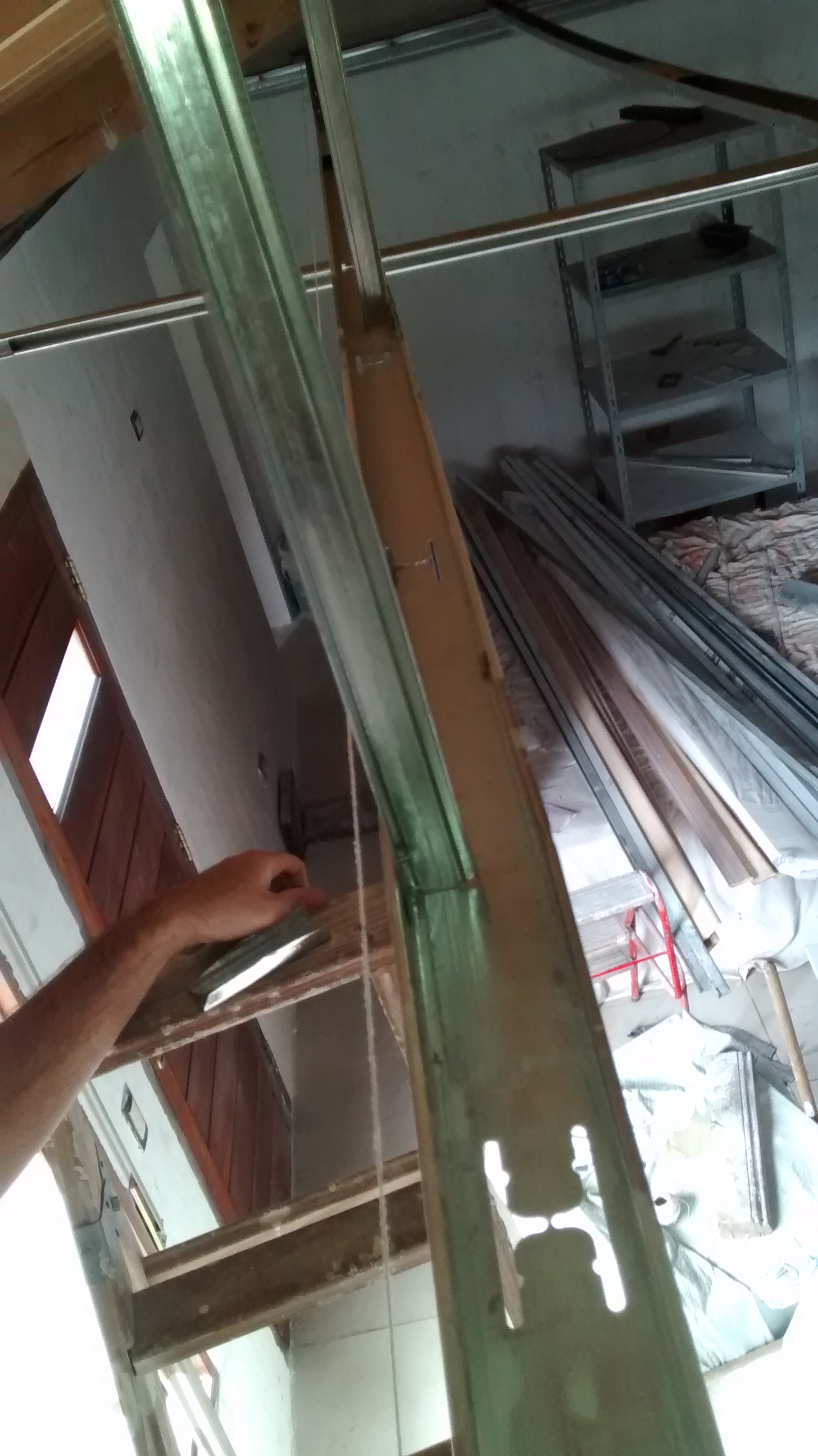

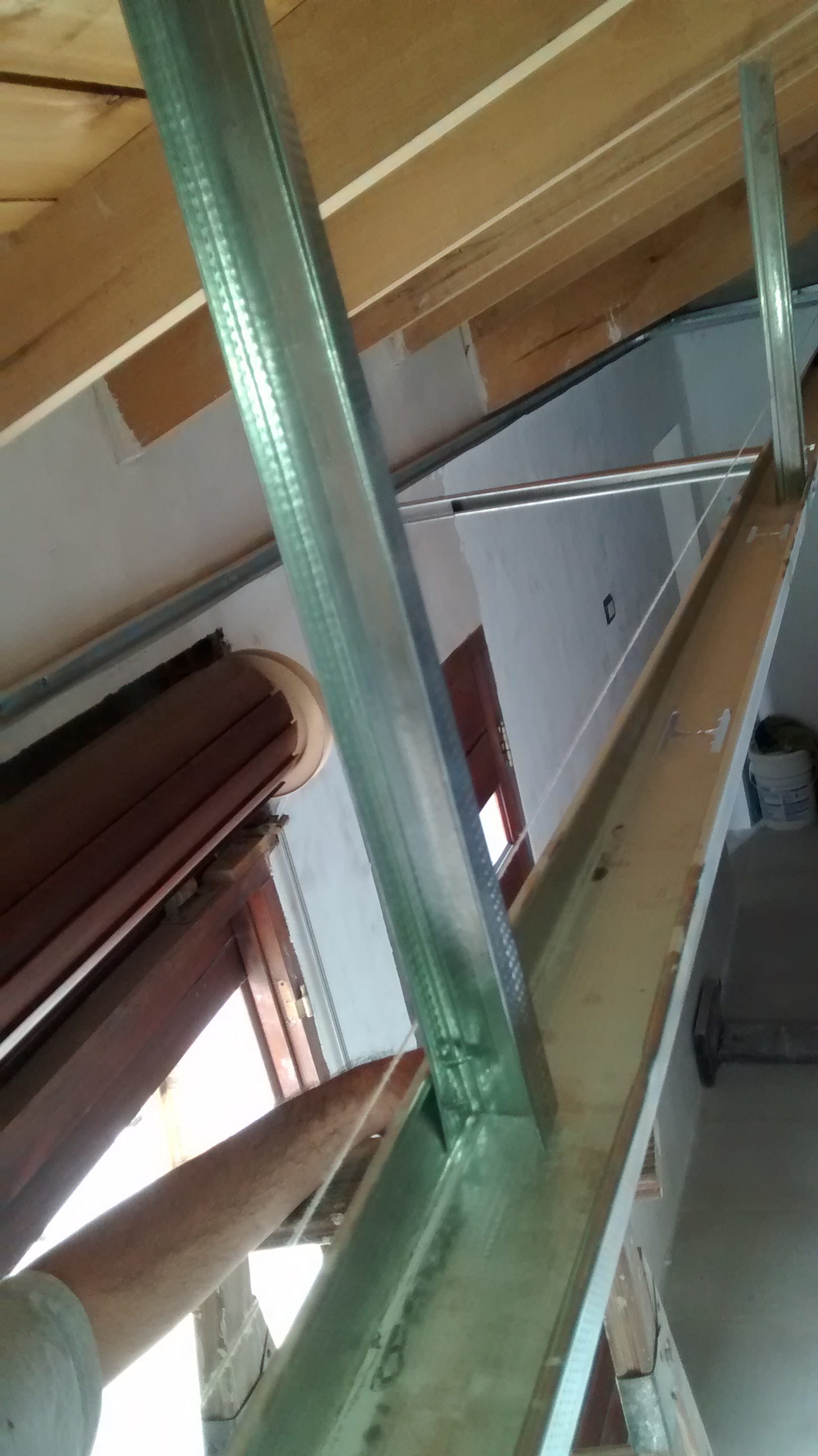

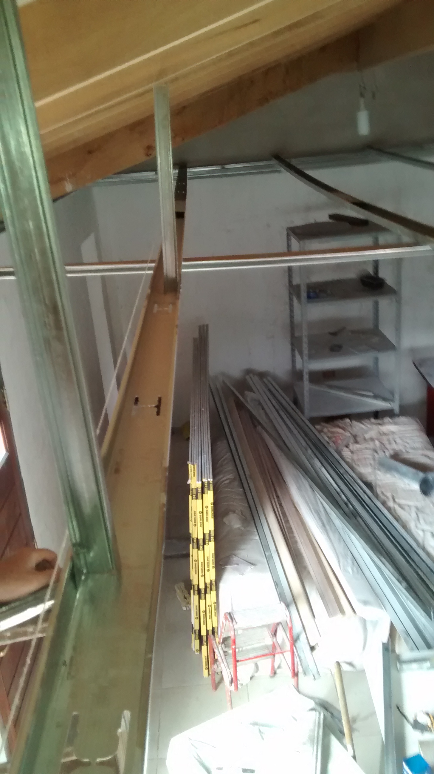

Bueno, comenze a poner las velas rigidas sobre los montantes anchos, ahi subo fotos para que me digas si voy bien.
Preguntas:
1 : las soleras que puse sobre las maestras las voy colocando en zig zag como lo demuestra la foto (a 1.20 me quedo por los tirantes).solo coloque 2 hasta q me des tu ok.q te parece va bien o modifico ?
2: en los sectores de mayor altura (2 mts casi) le pongo velas rigidas o le puedo mandar algun alambre galvanizado para ahorrarme las soleras ya que son varias...
3 : sugerencias?
Muchisimas gracias Daniel !
Preguntas:
3 : sugerencias?
