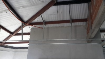

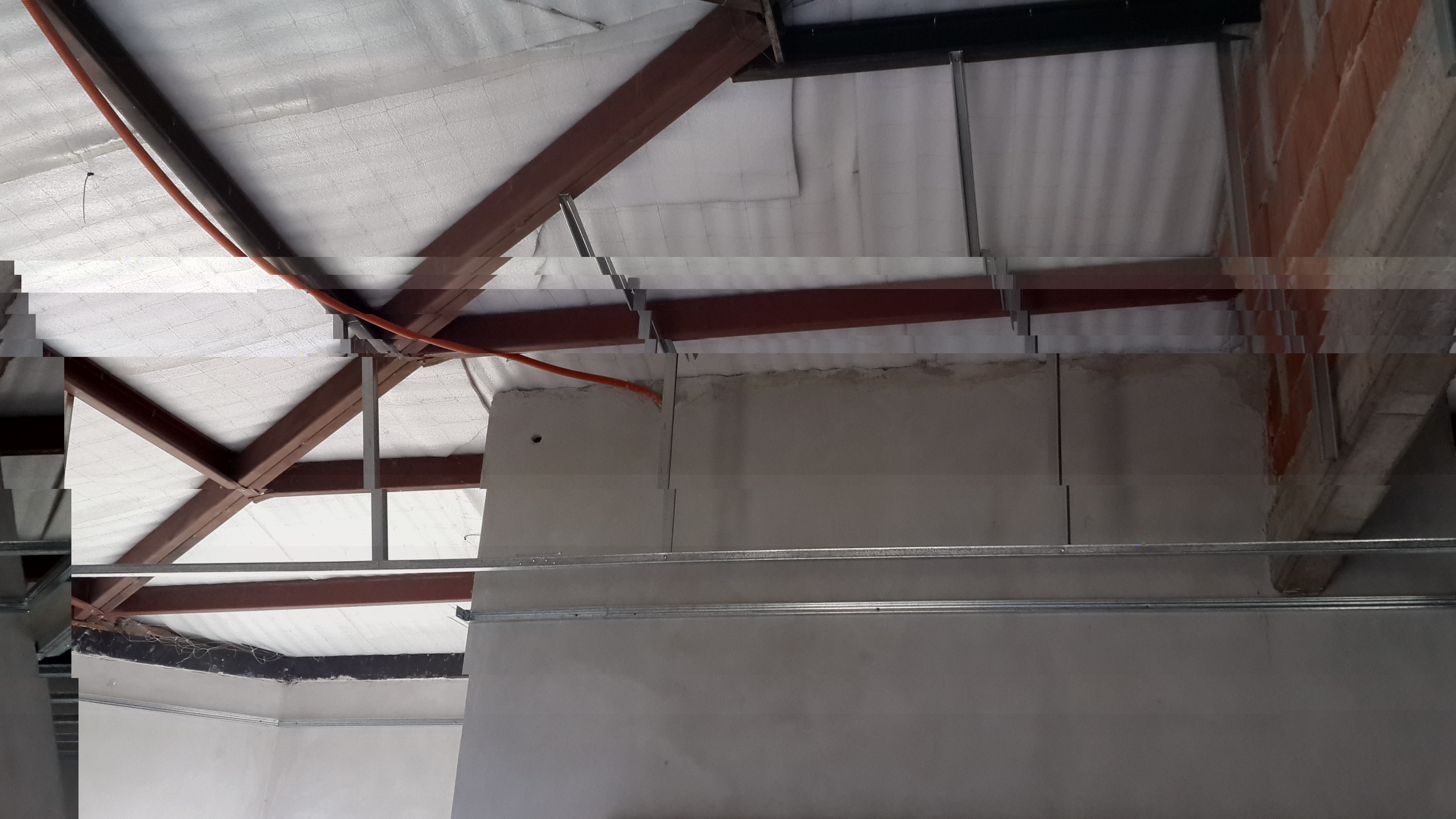

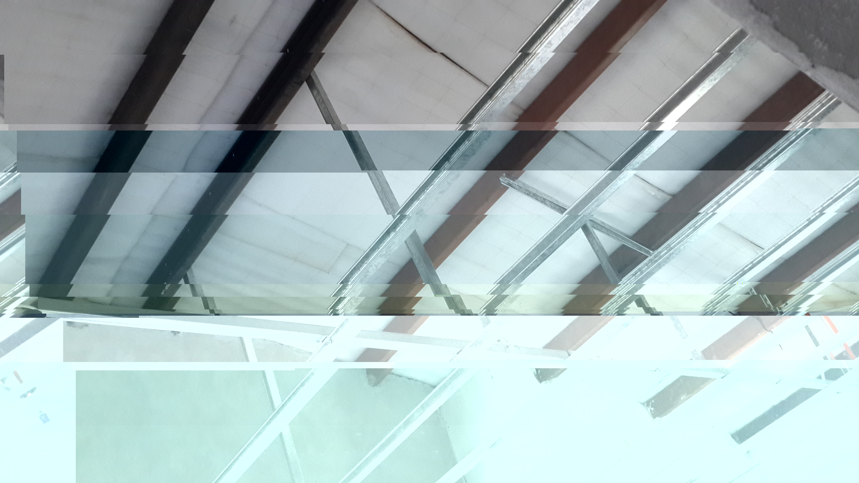

Estoy haciendo mi primer cielo raso con placas de durlock y se me presento una duda. Me guíe por un tutorial donde el tocho era de losa pero en mi caso el techo es de chapa y para armar la estructura tome las vigas y sobre ellas engancha las velas rígidas, ahora mi consulta es si lo hice bien, dado que me comentaron que debía sostener los montantes con alambre dado el movimiento que puede haber en las vigas del techo.

Te adjunto las fotos.

Re: Cieloraso con durlock desde cero
Hola Critian, me contactaste por mail, te respondo..
Venis bien con las "velas" colgadas de los perfiles C que se ven bastante cojudos.
lo que no te recomiendo es colgar las velas del perfil horizontal liviano que se ve en la foto, lo que podes hacer es colocar esa vela en diagonal agarrada a la correa (perfil C) y problema resuelto!!
Recorda que siempre es mejor usar montante en las vigas maestras de un cielorraso de placas de yeso y cualquier otra duda nos vemos por aca!!!

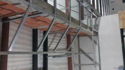

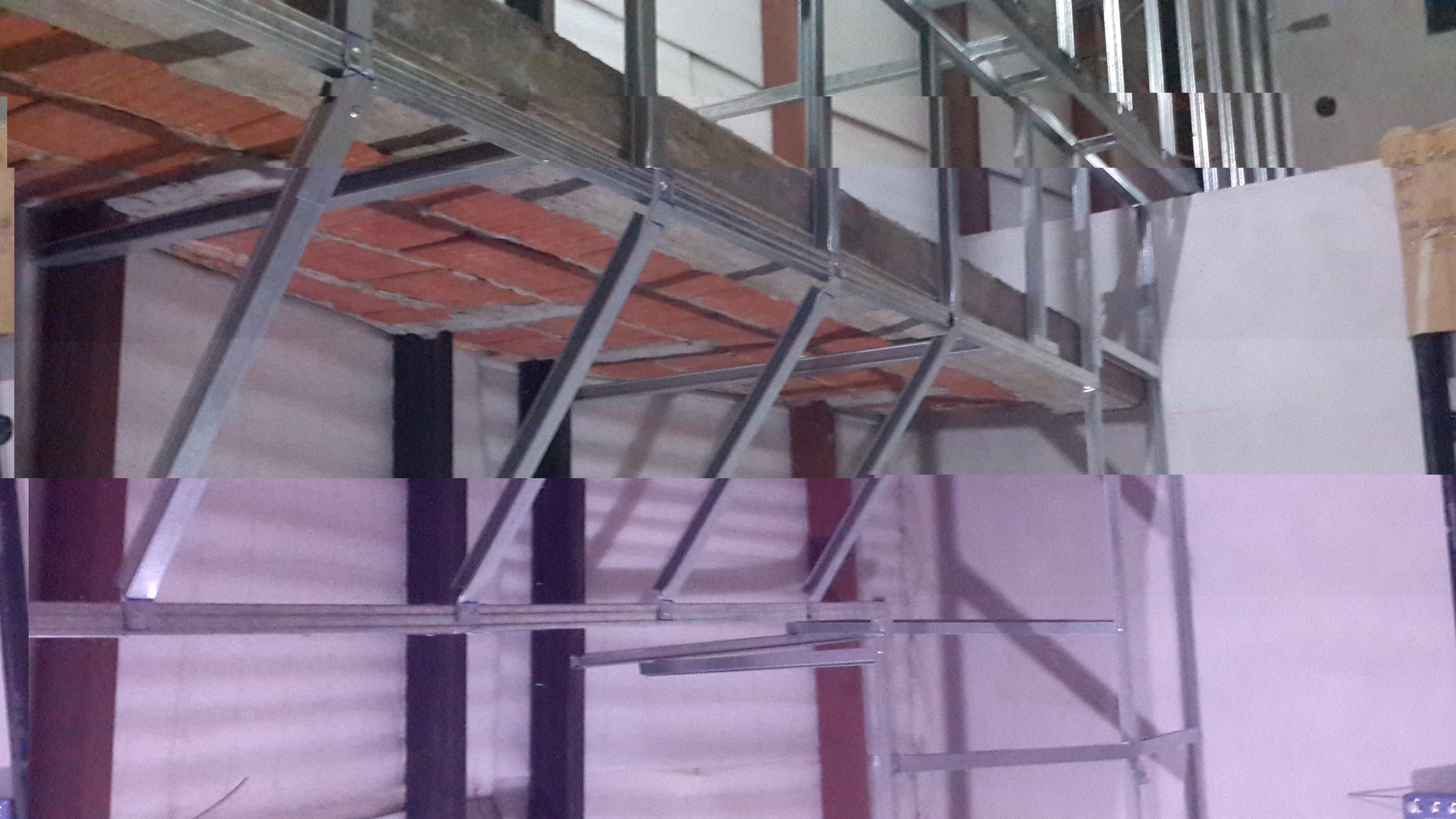

Una consulta más. .. en una parte del cielo raso hago un desnivel no con un cajón sino con un ángulo, mí pregunta es si en el tomado de junta puedo usar una cantonera y taparla con yeso o debo hacerla con el papel.? Tengo dos uniones, te paso la fotos para que me des tu opinión...
Yo con el fin de respetar las medidas de cada cuanto poner las velas uni con montantes entre perfiles c parece quedar bastante sólida la estructura pero voy a considerar tu recomendación.
Hola varon!!gutigutierrez escribió:Muchas gracias Daniel, entonces vos no consideras utilizar alambres de acero para sostener la estructura intercaladas entre las velas rígidas..?
que bueno que nos traes las fotos
El alambre podria servir si es bien grueso, pero es muy engorroso..
Siempre colgate de la correa, (aunque sea en diagonal) nunca de un perfil horizontal liviano, ya que ahi trabaja mucho mas y ese movimiento puede crear fisuras.
Segun vi en la foto deberias haber agarrado la orejita del perfil del lado de abajo del cajon, osea de la parte horizontal, no como esta de la parte vertical, ya que al emplacar no te va a quedar prolijo se entiende?
te mando un saludo y cualquier cosa volve a escribir prometo estar atento saludos
