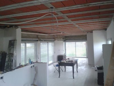

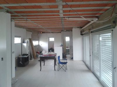

Estimados ante todo felicitaciones por el foro, les cuento que estoy terminando de construir y como todos con los que hablo en esta etapa llego con un presupuesto mínimo así que voy a tratar de hacer el cielorraso. El lugar es un rectángulo de 15 x 4.75 aprox. que no está dividido por ninguna pared. Bajaría el techo en 15 cm en una superficie de 10 x 4.75 en la parte del living comedor y en los 5 x 4.75 restantes lo bajaría unos 25 cm en la parte de la cocina, quedando en el primer caso el techo a los 2.50 y en el segundo que es la cocina en 2.40.
También tengo que hacer taparrollos pero esa duda la dejo para poner en la parte respectiva del foro. Respecto a la estructura necesito que me orienten en las siguientes situaciones:
1- Utilizo soleras de 35 y montantes de 34 o utilizo algo de 70?
2- La altura de 2.4 es muy baja para una cocina o está bien?
3- En una parte de los 10 metros donde apoyarían cada 40 cm las montantes no puedo poner soleras en la pared porque hay un caño de desagüe. Si en ese sector pongo velas rígidas y en éstas pongo los soleras de 35 está bien? Es arriba de una de las puertas balcones.
Adjunto una fotos

Re: Utilizar solera de 35 o 70 mm?
La loza esta a 2,40 del piso?
Si fuera mi casa usaria cielorraso con perfil omega y en las partes donde esta el caño le meto falsa viga o en el caso de las puertas balcon tipo taparrollo..
Perdón, no aclaré la altura de la loza. Está a 2,75.
ah ok podes hacer un armado con 35 para evitar el caño ese que se ve.. y vas a quedar altito!!
Claro, para evitar el caño pensaba bajar 25 cm y así quedo en 2.50 y luego en la parte de la cocina bajo unos 10 cm más y queda 2.4. Por eso consultaba si está bien que quede la altura de la cocina a 2.40 o es bajo. Por otro lado te parece bien entonces que lo haga con soleras de 35 y montantes de 34 o en algún lugar me aconsejás poner soleras de 70?
Muchas gracias por tus respuestas y aportes
Hola Seba, todo con 35 y 34mm!!
