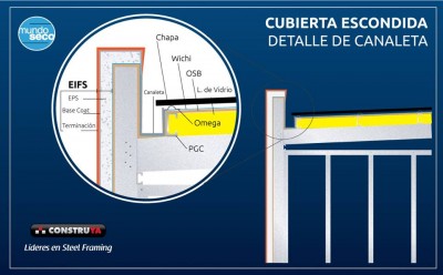

Hola gente, que caaaaggg, yo puse lana de vidrio con alumino para abajo (como debe ser según isover) peeeeero puse el tyvek sobre la lana de vidrio, a mi pobre entender...si el vapor sube pasa a traves del tyvek (respira) y cae por el alero...y si la chapa fría condensara por el calor de la casa ..el tyvek impediria su entrada y nuevamente volvería a deslizar...Pero entonces ando errado, ¿Estoy muy jodido?, todavía estoy a tiempo de modificar algunas cosas.
También tenía pensado dejar una rejillita de ventilación inferior (alero) y otra sobre el techo (alto) para que se produzca el fenomeno de corriente continua como explica Masjoan, si bien lo pensaba más por una cuestión térmica (el verano nos mata)... ¿esto podría ayudar al tema de la condensación?,

no t preocupes si pusist alum abajo esta bien! el tyvek estaria de mas pero no va a perjudicar!!Leonardobe escribió:Hola gente, que caaaaggg, yo puse lana de vidrio con alumino para abajo (como debe ser según isover) peeeeero puse el tyvek sobre la lana de vidrio, a mi pobre entender...si el vapor sube pasa a traves del tyvek (respira) y cae por el alero...y si la chapa fría condensara por el calor de la casa ..el tyvek impediria su entrada y nuevamente volvería a deslizar...Pero entonces ando errado, ¿Estoy muy jodido?, todavía estoy a tiempo de modificar algunas cosas.
