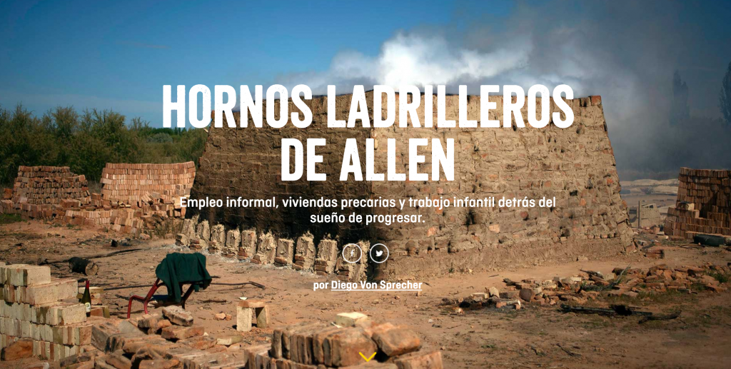

1) si bien hoy dia los ladrillos ceramicos disminuyen el consumo de combustibles para hornearse y que tambien el acero se "cocina", el famoso LADRILLO, al menos aca en Neuquen y Rio Negro se hace en el medio de la nada quemando madera, con lo cual es algo no solo muy contaminante, sino que los que los fabrican (y sostienen un gran porcentaje de la industria de la construccion en el Pais) trabajan en condiciones insalubres http://www.avina.net/avina/hornos-ladri ... migrantes/
Allen queda a 50km de Neuquen Capital pero los hornos quedan aun alejados del pueblo mismo
