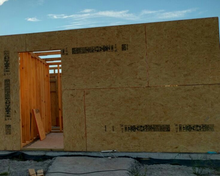

Aelg. No estoy bien seguro quien puede hacer casas con este sistema, creo que acá en La Plata las hace ICORMA en City Bell. La mía la estoy haciendo yo, desde los planos hasta el techo y los revestimientos. Te paso una foto así ves como va....

Hola Diego1977, te felicito! qué bueno que hagas vos mismo tu casa. La municipalidad, según su código de planeamiento, te permite construrila toda de estructura de madera? Yo soy de Avellaneda y me interesaba el sistema, pero no lo permite la municipalidad...
Re: ¿Que es Timber Frame, Ballon Frame y Platform Frame?
Hola Cecilia, muchas gracias. Acá, según el código de construcciones, está permitido la construcción en madera. Es una pena que en Avellaneda no lo permitan. Y es raro también, ya que hay toda una movida de los gobiernos en promover este tipo de construcciones, por los beneficios que tiene en cuanto a eficiencia energética. Saludos y suerte.
