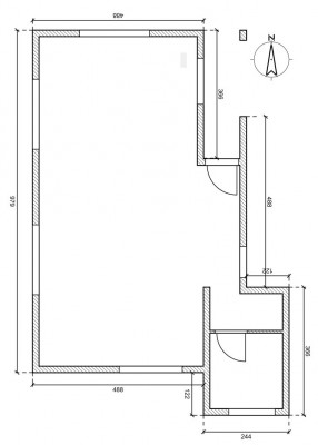

Después de estudiar un poco el sistema Steel Framimg y realizar algunas consultas en este sitio, decidí utilizar este método de construcción para mi futura casa, y quiero compartir con ustedes el proyecto para poder realizarles las preguntas que me surgen. Quizás puedan ayudarme u opinar. Todo es bienvenido.
El proyecto es modesto: una casita de 60 mts aprox. emplazada en una chacra en la ciudad de cipolletti, con la posibilidad de ampliar en el futuro. Sin más, acá está el plano: Y les adjunto también algunas imágenes de renders
Lamentablemente el sistema no me permite cargar mas imágenes, pero con esto calculo que alcanza para entender mas o menos el proyecto.
Algunos datos del proyecto:
- La casa tiene techo a una agua, con inclinación de 15 grados, con caida de Este a Oeste.
- Arriba del baño y del antebaño, quiero construir una pequeña habitación (1,5 mts a 1,8 mts de altura) en la que colocaré el tanque de agua y todas aquellas cosas que nunca sabemos donde guardar. El techo de esta pequeña planta tiene caida en sentido Norte-Sur
- La futura ampliación será para el Este, por lo que dejo un vano para una puerta, que sería en el futuro el comienzo de un pasillo. Por ahora, voy a tapiar esa puerta.
- Las medidas exteriores de la casa están optimizadas para revestir con placas OSB de 122x244 cms.
- Las medidas y distribución de las aberturas no está definida completamente. Dado que las voy a hacer yo mismo con perfilería de aluminio, voy a esperar a crear los paneles para definirlas bien (para optimizar las distancias del los perfiles PGC, etc.)
Actualmente el proyecto se encuentra en la etapa de movimiento de suelo. Dado que está en una chacra, he tenido que remover una capa de tierra blanda y completar con calcareo, aproximadamente 70 cms.
La platea la voy a construir con vigas de fundación de 15x15 cms, malla sima y de un grosor de 12 cms.
