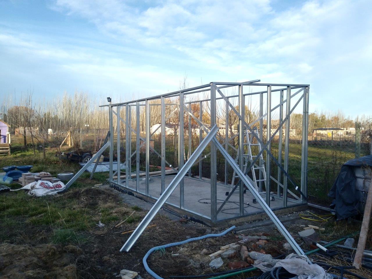

Al principio di muchas vueltas si comprar uno de esos que venden en el easy simil americanos o hacerlo en perfileria convencional C de acero. Pero como me estoy haciendo la casa en steel dije bueno sigamos con la misma idea.

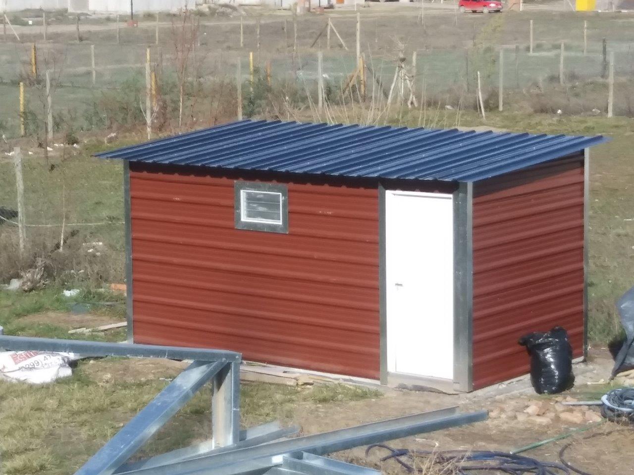

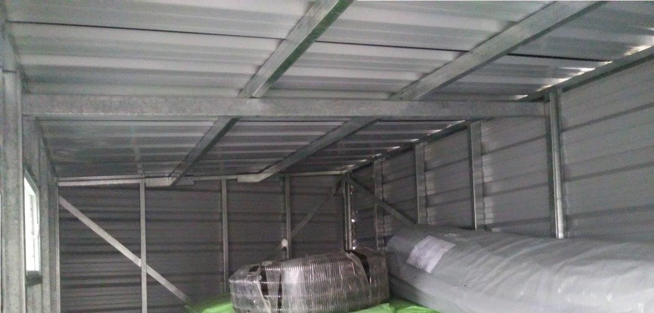

El galpon tiene unas medidas de (2.5m x 5m) con una altura de 2.5mts en su parte mas alta. Base de 15cm con malla y perfileria de 70x0.9 para todo el conjunto.
Aqui las imagenes:
Todavia esta pendiente terminar algunos detalles esteticos. Pero quedo 100% funcional
