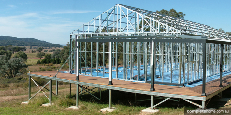

Hola, Soy Rubén Otón, nuevo en el foro, y escribo porque estoy empezando con los planos para hacer una casa con el credito procrear, en san martin de los andes y utilizando steel frame
Será una casa de poco más de 60 metros en dos plantas (dos plantas porque me dijeron que es mas económico) y me gusta mucho la idea de hacerlo sobre pilotes, seria algo parecido a la primera foto del segundo mail de Daniel (gracias por todos los aportes). La pregunta es ¿será más barato que una platea de hormigón? como son las fundaciones necesarias para este sistema, como se vinculan los pilotes con la platea, hay accesorios? y ¿que ventajas e inconvenientes encontrare si decido construir sobre pilotes y no sobre platea?, cualquier opinión, enlace o experiencia será bien recibida

El SISTEMA es 1 solo tanto para casas sobre plateas como para casas sobre pilotes de 1, 2 o 3 pisos..
Los pilotes suelen colocarse cada uno sobre un "dado" de hormigon (cubo de hormigon)
en la foto publicada se ve claramente..
Si bien la foto es de Australia o Nueva Zelanda y pareciera haber "piezas especificas" no hay nada que no se pueda armar con los componentes standard (que tenemos aqui, y en los paises donde existe el Steel Framing)
