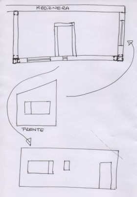

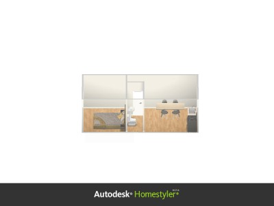

Buenas tardes, como andan? Tengo pensado hacer un departamento de 3.50 x 8 .00 en donde va a haber una cocina, un baño y una habitacion (está adjunto). Es algo sencillo creería, ya que tengo una pared medianera de ladrillo en donde me apoyaría; pero igual se me complica un poco por eso tengo un par de consultas;
1-ya que es un espacio chico, colocar los perfiles cada 0.40 o cada 0.60? ya que estoy en la ciudad del viento (comodoro) y me da un poco de miedo.
2-lei tantos manuales y formas de hacer las esquinas que no se si está bien lo que hice
3-el techo pensaba hacerlo usando los pgc de cabios cada 0.40, el tema ahi es como hacer las clavaderas
4-yo le queria poner un tanque sobre el techo, es viable? o me inclino a alguna torre apartada del departamento?
Desde ya muchas gracias, adjunto un par de imagenes que quizás ayude a ayudarme jaja muchas gracias!!

hola amigo!!!! unos tips que te puedo dar serian en la parte del techo si lo haces cada 40 entonces las paredes tambien tienen que ser cada cuarenta para que coincida en el aplique de peso, si te puedo dar una opinion del diseño yo pondria la cocina en la pared donde esta el baño y las cañerias sobre esa pared para ahorrarte laburo y plata, centrar las cañerias en una sola pared. espero que te sirva...

es algo asi?
http://construccionenseco-foro.com/post ... techo#p136
no es necesario que el techo sea de madera
asi podes hacer facil el tanque
por las medidas podrias modular cada 48 los perfiles
las esquinas no estan bien falta 1 perfil mas en cada 1 y no te ovides de hacerle unos dinteles a las aberturas
subi fotos y seguimos
yo pondria cabios cada 96 (48x2) y de cabriada pgc de 70 o de 50 cada 60cm..

Yo pensaba usar los pgc como cabios cada 40 en vez de usar madera y hacer una cabriada con los pgu. Como para abaratar costos. Estara bien? O es lo mismo que me estas diciendo vos? Ya la semana que viene arranco y voy subiendo fotos ! Saludos y gracias!!
Re: ayuda!! construccion en seco en patagonia!
Hola de nuevo Lautaro,
no hace falta cabriada para 3,50.. con cabio de 100mm cada 96cm y clavadera de pgu como te digo va bien y es super economico!!!!!
