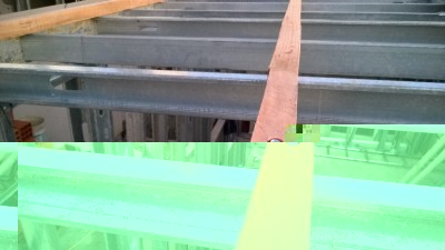

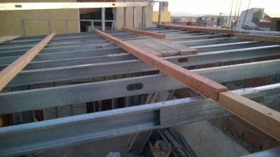

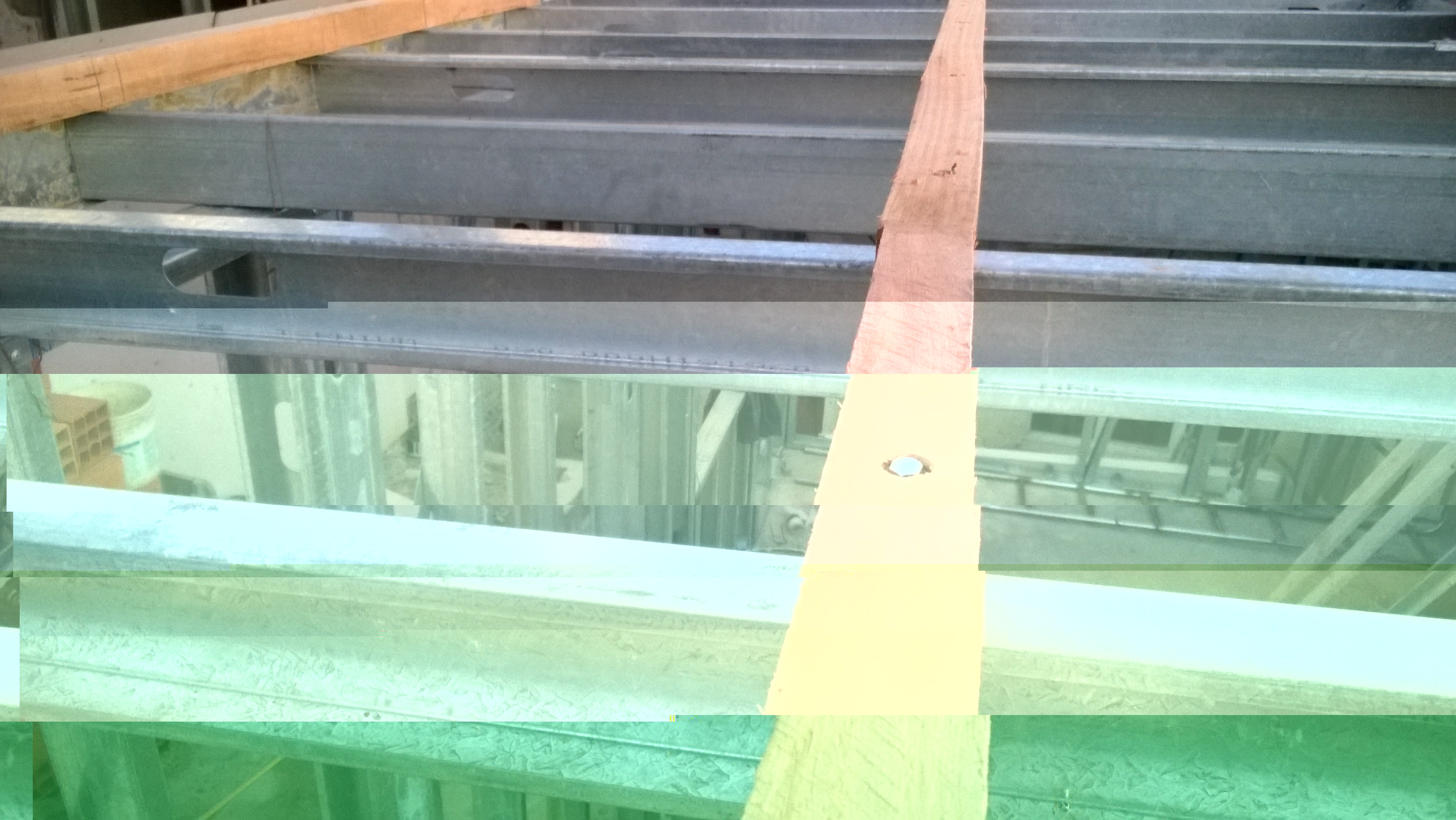

buenas, dejo un par de fotos por si a alguien le sirven o si quieren opinar algo. Todas las criticas constructivas o comentarios son bienvenidos. estuve terminando el techo.. Le puse clavaderas cada 96 cm y le puse bastantes pefiles (19 en 8 metros) porque voy a agarrar las placas de yeso de abajo (para hacer un cielorraso con durlok). Saludos
Re: ayuda!! construccion en seco en patagonia!
Interesante Lautaro!
se ve muy bien.. claro que tiene bastantes cabios.. perfecto y lo bueno de la clavadera es que rompe el puente termico
¿que aislacion le pones al techo? eps entre clavaderas?
saludos!
saludos!
saludos!
saludos!
- Mensajes: 13
- Registrado: 17 de Julio de 2015 - 13:28:55
Sabes que yo pensaba ponerle isoland y maya esa tipo de gallinero. Pero me cuesta re caro. Asique en vez del alambre ese de gallinero pensaba comprarle unos bulines y agarrar en eso el isoland? Que opinas? O ponerle otro aislante? Saludos!!
