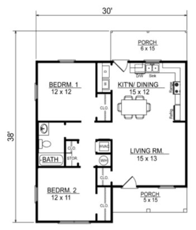

No se si es tarde o no, te comento lo de tu proyecto para que lo pienses, el area publica (living cocina comedor) es muy poca con respecto al área privada (dormis, baños) y en las viviendas patagonicas estamos mucho tiempo dentro y eso complica la convivencia; el baño es muy grande a lo sumo que haya alguien en silla de ruedas de ser asi es de dimensiones correctas, sino podes armar un baño con ante-baño con lavatorios dobles con 1,5 x 3,4 mtrs (con los m2 que te ahorras acá podrías armar el baño dentro del dormitorio); siento que te va a faltar lugar de guardado, mas alla de los placares, repisas y alacenas (tendrías que hacer quiebres en las paredes de los dormis para armar placares empotrados y asi usar las ventajas del steel frame) y tratar de orientar las areas publicas al sol, para ahorrar en calefa en invierno. Lo de centrarla (no usar paredes medianeras para apoyarse) sobre el terreno no es de mi gusto pero estas son cosas que veo asi a grandes rasgos, saludos patagonicos.

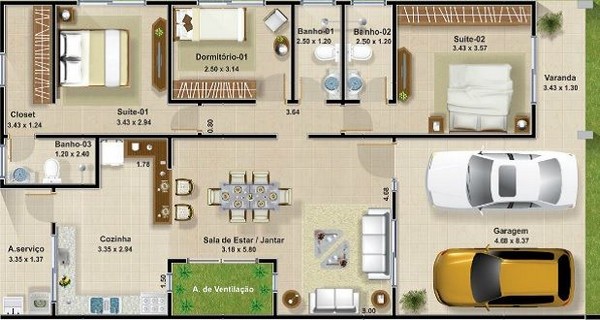

Hola, mira te envio 2 archivos uno que es de una casa con 2 hab es para que veas como resolvieron los clos (closet o armarios) que están empotrados en la pared y el otro archivo con 2 vehículos en la entrada, es una casa con una resolución de 3 habitaciones y baños que me parece bastante aceptable y tenes volar el patio interno y esa pared pegarla a la del vecino y hacer la ciega, sin ventanas, ya que las mismas van a estar adelante y atrás (sur y norte) siendo los ventanales mas importantes (mas grandes) los de atrás (aconsejo doble vidriado ) xq ahi vas a tener sol. Saludos Patagonicos
