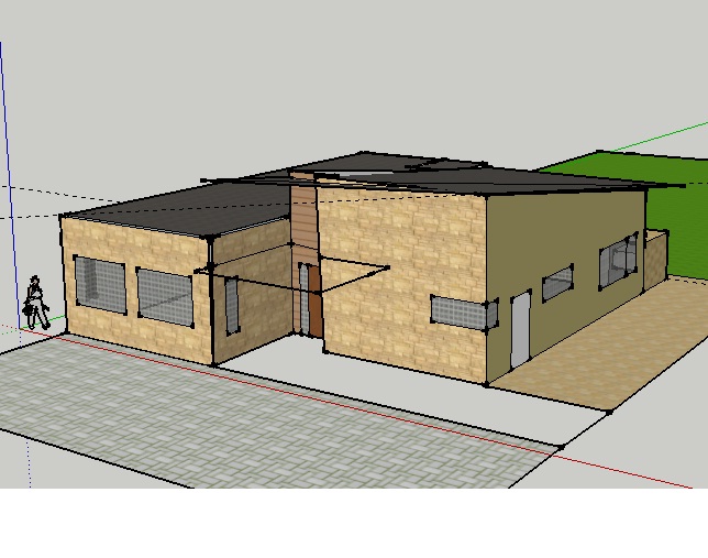

Hola Daniel:
Gracias por tu mje...
Pero despues de ver y reveer el proyecto y fotos cambie el diseño por algo asi....
Tener en cuenta que no esta en escala, es solo un bosquejo de una idea.....
Supongo que va todo con cabreadas que forman el soporte del techo y le dan el angulo al mismo, no?
Saludos a todos!

Hola Sergio,
la eleccion entre cabio o cabriada tiene principalmente una logica simple (en construccion hogareña):
luces pequeñas=cabio, luces grandes=cabriada
Siempre que tengas esos pequeños muros que te permitan un apoyo intermedio vas a poder prescindir de las cabriada, lo cual es mas sencillo para el constructor.
Sin embargo hacer cabriadas no es algo tan complejo en absoluto.. simplemente que los cabios son mas rapidos y faciles todavia..
Si queres subi una planta de este diseño y la miramos saludos!!

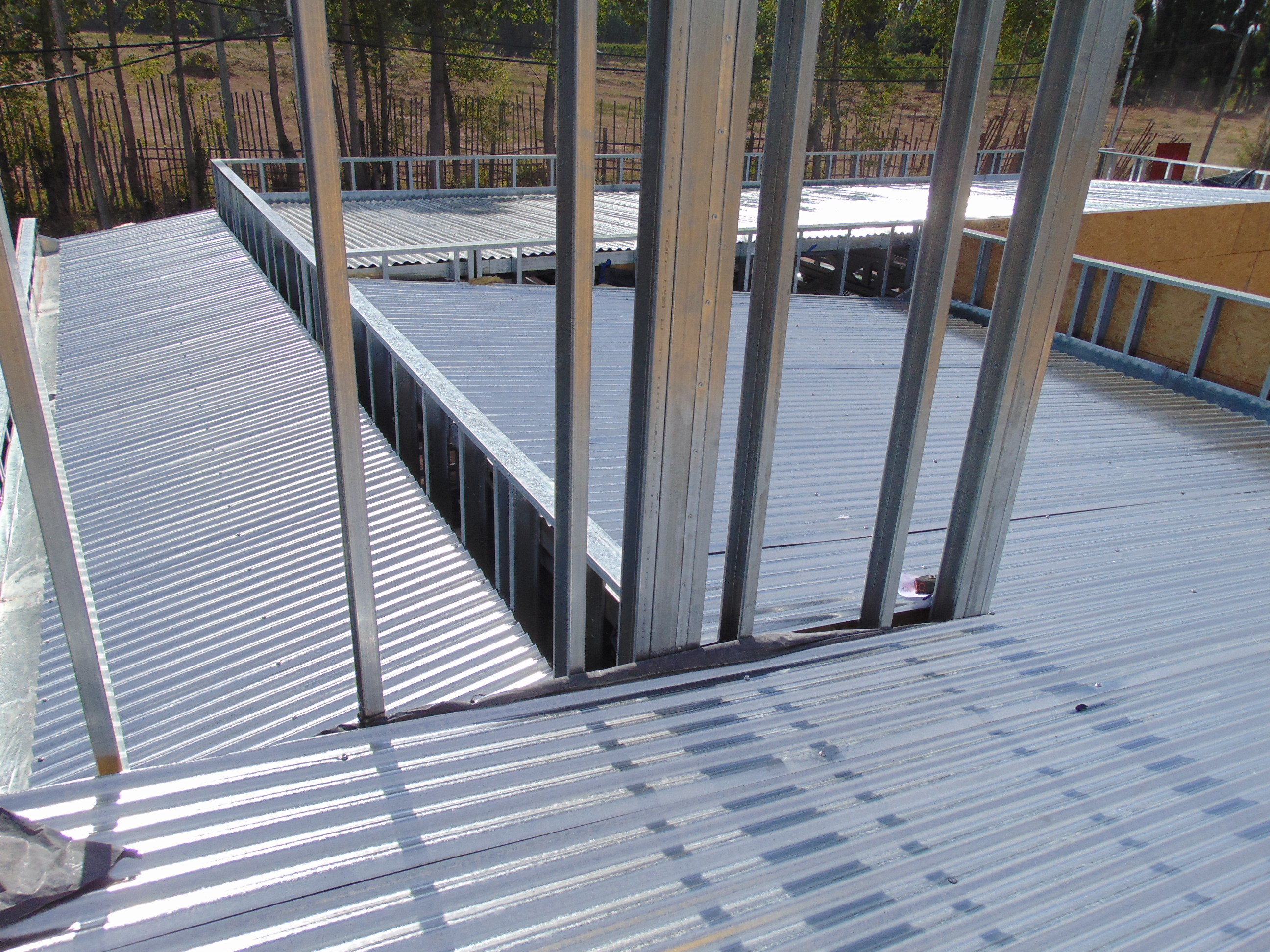

Hola a todos! Hice un curso y ahora estoy encarando la ampliacion de las habitaciones en steel paralelo a un ambiente grande ya construido con ladrilllo hueco.
Voy a hacer techo escondido con cabios, con una luz de 4m. Mi pregunta es: como hacer el techo escondido con cabios? ya que donde vinculo el cabio con la solera superior del panel como hago para poner el otro panel que "esconda" la caida del techo?
Re: Proyecto en Steel
Hola, ¿cómo se resuelve el muro para esconder la caida de techo?
¿O se realiza el muro completo hasta arriba y tomo el cabio espalda con espalda a la montante?
Gracias!
Gracias!

Hola exacto el cabio lo atornillas a la espalda del montante y lo importante es que la clavadera sea de 100mm de alto como para permitirte alojar en esos 100mm una buena canaleta Si agrandas la foto vas a ver que montante por medio (uno si y uno no) se ven 5 tornillitos que son los que agarran espalda del montante con la espalda del cabio..Ariel1980 escribió:Hola, ¿cómo se resuelve el muro para esconder la caida de techo?
Gracias!
Y luego tambien se ve el pgc de 100 usado como clavadera..
Ahora ultimo estamos usando doble clavadera de madera para romper el puente termico metal-metal..
