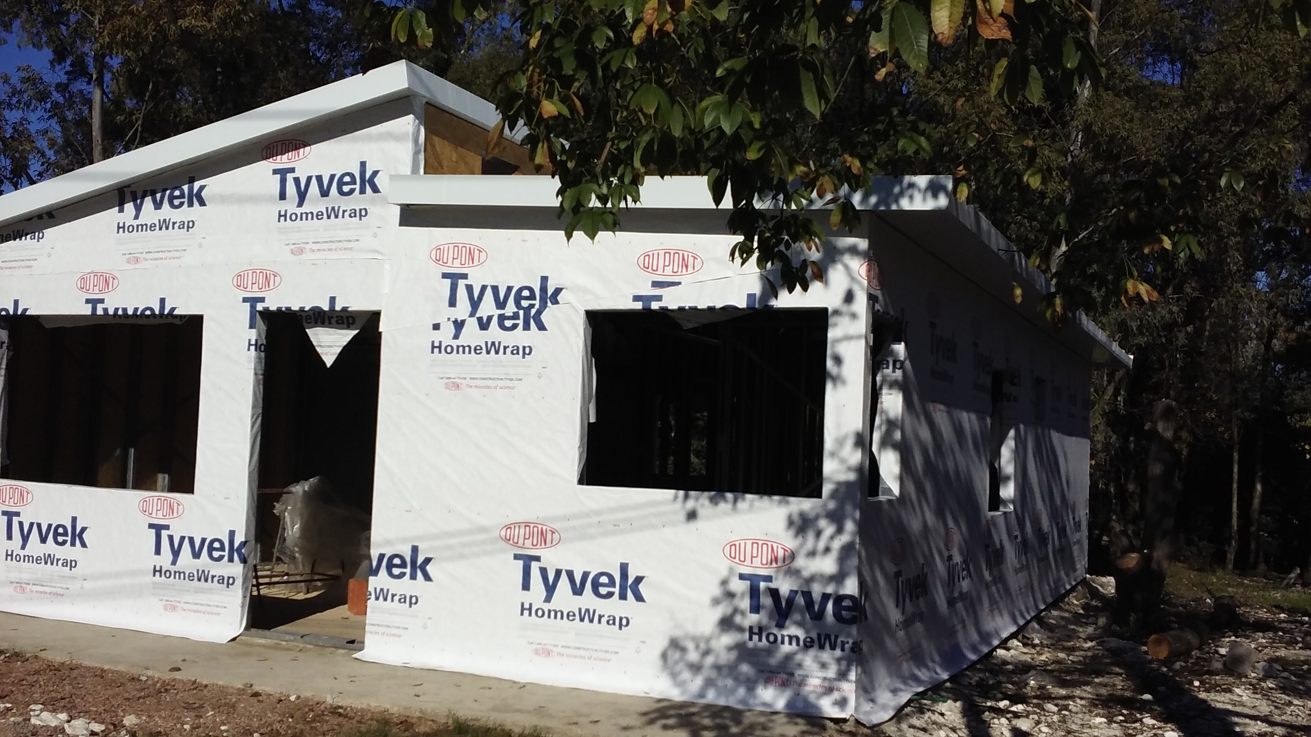

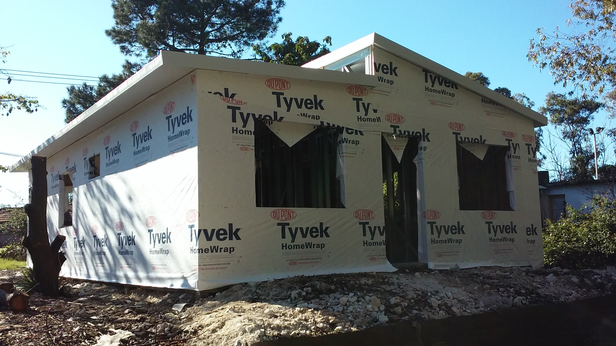

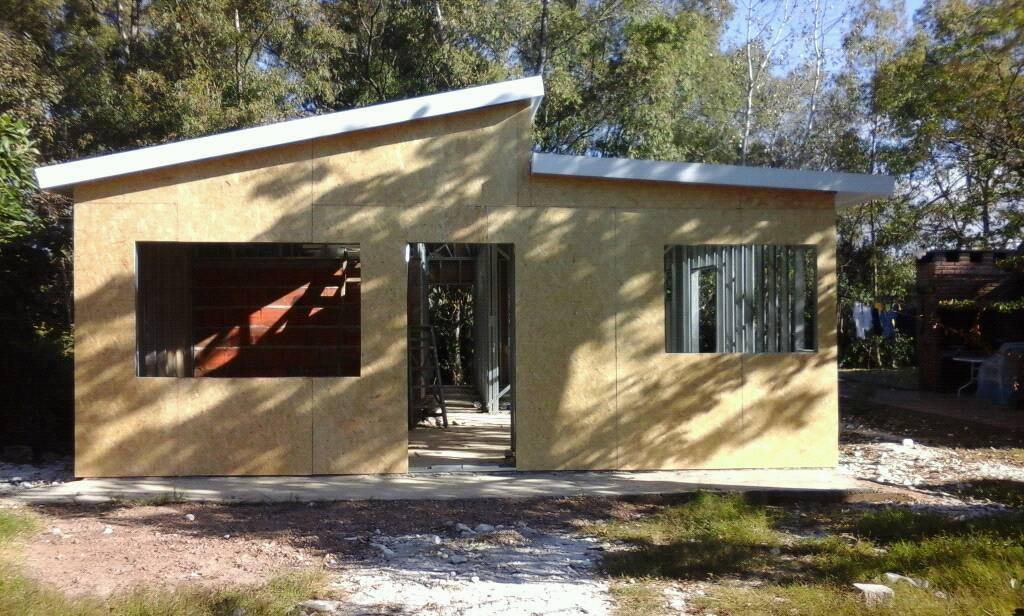

dariovila escribió:Los paneles se pueden enplacar directo con yeso si se quiere, yo en particular a los dormitorios le voy a hacer un cielo razo pero no directo, le voy a dejar una camara y lo voy a dejar horizontal, sin caida, al resto de la casa lo voy a dejar así por el momento.
Arriba se pueden dejar como se ven, dura toda una vida porque es chapa galvanizada y pintada con un epoxi, también se le pueden poner por ejemplo la teja asfáltica tipo americana, que se atornilla directo con los T1 punta mecha. Quedan muy lindos, es mas que nada estético.
Hoy empecé a poner los Goterones, van con remache pop, me aburrí de poner remaches... hoy extrañe los tornillos punta mecha jaja
Hola Dario, exelentes las fotos y el laburo!!
Tambien podrias poner t1 aguja (si fuera mi casa lo haria)
ya que agarran mejor chapa fina que el punta mecha y si te asusta la entrada de agua le pones una gotita de sellador tipo siliconado.. No se va a soltar mas y es galvanizado (=inoxidable). Y la rapidez..
