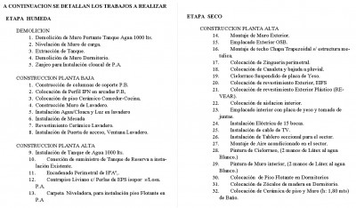

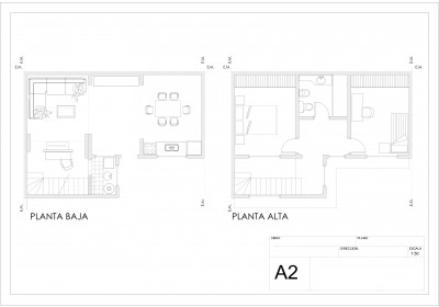

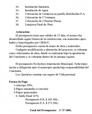

Adjunto el plano y el presupuesto a ver que opinan, para mi es demasiado caro ya que un MMO nos paso $350.000 donde nos incluía ademas la remodelacion de la planta baja.
PLANO CONSTRUCCIÓN PLANTA ALTA:
PRESUPUESTO:
Opiniones?? comentarios??
Para que te pasen un presupuesto tenes que insistir, comerte clavadas, volver a insistir. Hasta el momento obtuve solo unoo, todavía me faltan que 2 personas me lo pase.
PRESUPUESTO:

Hola Erica!
hoy por hoy y gracias (o por culpa de.. broma) Procrear, es MUCHO mas dificil conseguir constructor y bueno tanto de steel como de tradicional tambien..
Hay que tener MUCHA (pero mucha paciencia) ya que la construccion es toda una profesion y la direccion y administracion de obras es una rama de la arquitectura.. con lo cual si tenes dudas y queres consultarnos.. seguramente te podremos ayudar en algunos aspectos..
Respecto del presupuesto te consulto
Me falta informacion para opinar
¿te levantan el techo de PB, ponen entrepiso seco y construyen toda la PA?
¿material + Mano de Obra?
¿que otras tareas hay que hacer en PB?
¿cuantos m2 tiene la PA.. a ojo parecen los 48m2 que figuran en el ppto?
¿en que zona estas?
contame cuando puedas saludos!!
¿en que zona estas?

Hola Daniel, gracias por tus palabras, te cuento:
No, la PB ya tiene techo, ponen un entrepiso seco para la nivelación y para que debajo de eso puedan pasar los caños del baño. En la planta alta no hay nada, y la idea es construir 2 habitación y 1 baño.
Si, el presupuesto es por todo.
Hay que abrir una pared, colocar una vigas para que soporte la estructura y revoque ya que esta bastante deteriorado, tambien vamos a abrir una pared para que tenga salida exterior.
si, son 48 m2 a contruir en PA.
¿en que zona estas?
En Buenos Aires, Villa Urquiza, Capital Federal
Ahora te paso otro presupuesto. La verdad que por los 2 que recibimos no va a quedar otra que seguir con la construcción tradicional ya que nos pasan un 50% menos.
¿en que zona estas?

Va el segundo presupuesto, este es un poco mas completo ya que incluye la parte en seco que se tiene que hacer en la PB.

Si, bastante complicado todo
Ahi volvi a subir el segundo presupuesto a ver que te parece...
