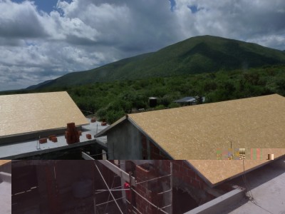

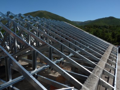

este año me escribio un colega y mando fotos de sus laburos..
no sabia que las sierras de Cordoba eran tan tan lindas!!
uno viviendo en Neuquen creia que la cordillera era lo maximo pero la verdad que alla es un paraiso tambien
una belleza la sierra..
y la obra.. es un techo en steel del Equipo Innova de Cordoba (de Daniel Gomez muy recomendables)
Asi que te digo que entiendo bien tu "problema"
