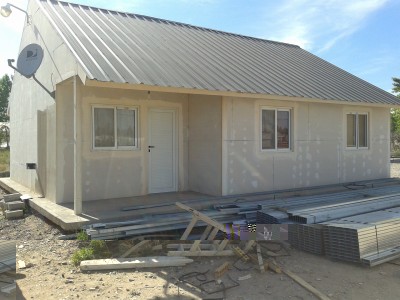

Estrictamente es cierto lo que dice Lautaro, sin embargo mi primera obra fue esta casa para el mayor distribuidor de material seco de Neuquen (para los empleados en su deposito en Parque Industrial Neuquen) y uno de sus dueños me encargo la obra y me exigio hacerla con perfileria de 70mm. La casa esta en pie hoy en dia y aca en Neuquen sobre todo sobre la meseta donde esta esta casa corre MUCHO viento..
Luego de unos años tuve la oportunidad de verla adentro y encontre varias micro fisuras en varias uniones de placa y supongo que se debe a que no se utilizo placa OSB debajo de la cementicia ni strapping en el interior..
Pero que resiste resiste y muy muy bien
Aca una imagen de la casa terminada
