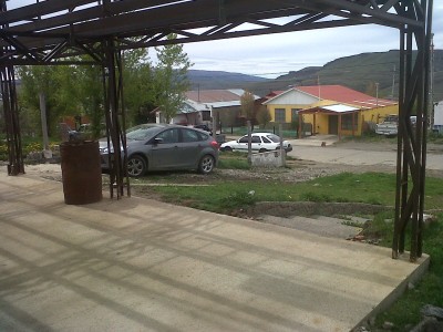

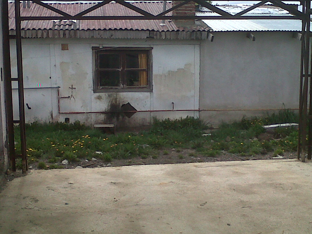

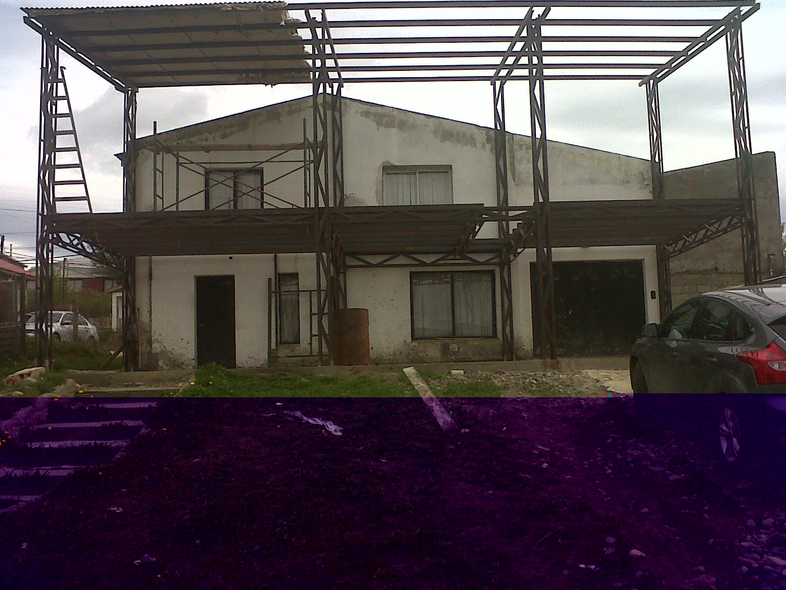

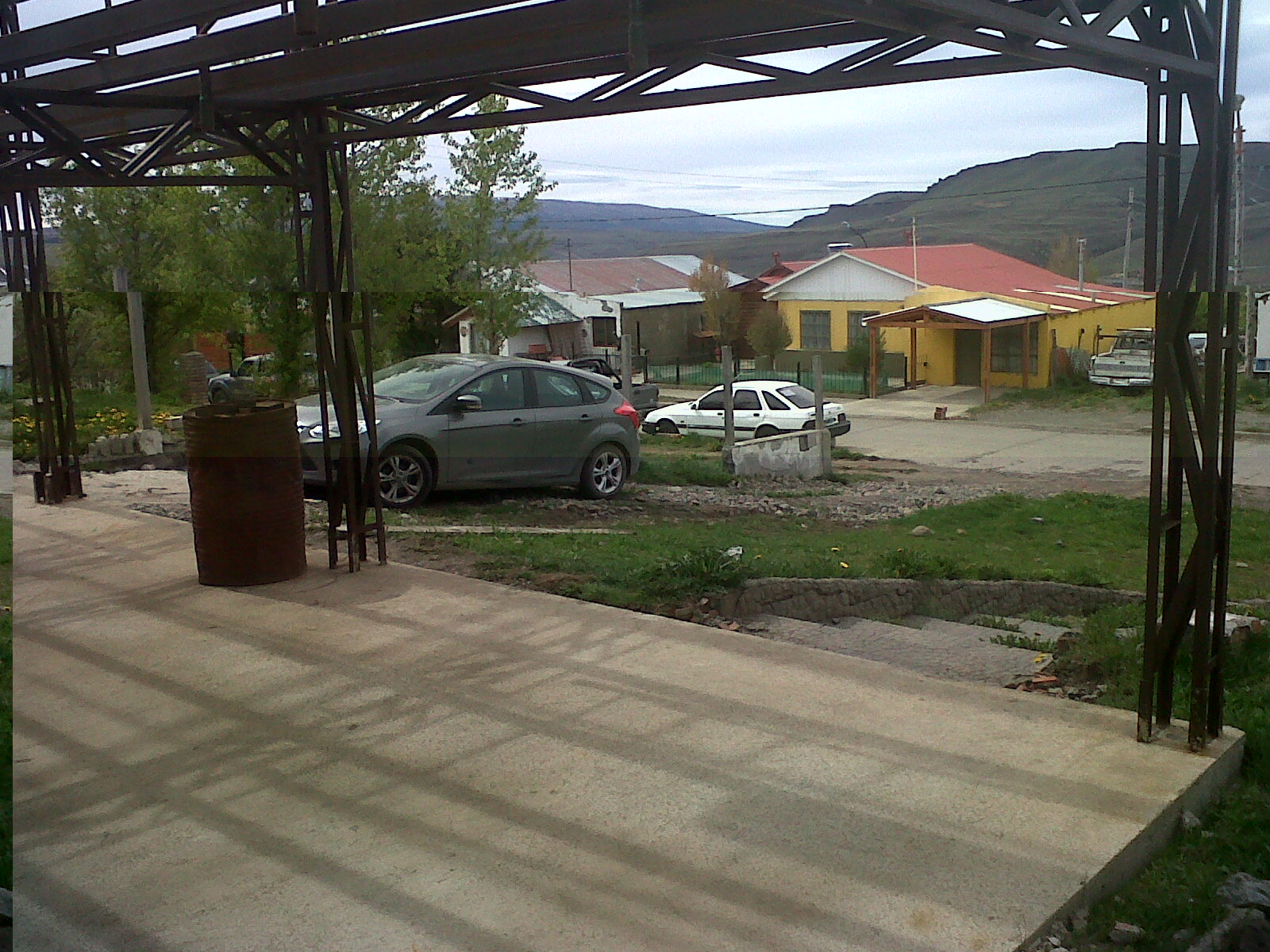

Hola tengo una ampliación de mi casa con estructuras metálica (columnas con ángulos de 40 mm) y no se como adosar las soleras y montantes a la estructura ni como resolver las esquinas, otra pregunta seria de cuanto (espesor) deberían ser las paredes ya que aquí nieva y corre viento fuerte (Río Turbio-Santa Cruz) adjunto fotos de referencia. Gracias

Hola como estas?
tenes 2 opciones
1) colocar perfileria al filo exterior (quedando en las esquinas parte de esas columnitas que se ven en la foto)
2) colocar doble perfileria, una al filo exterior y otra al filo interior
se entiende?
respecto al tipo de perfil podrias usar perfil tipo steel framing de 70mm y en caso de doble estructura ponerle una estructura de 70mm perfil liviano de adentro..
