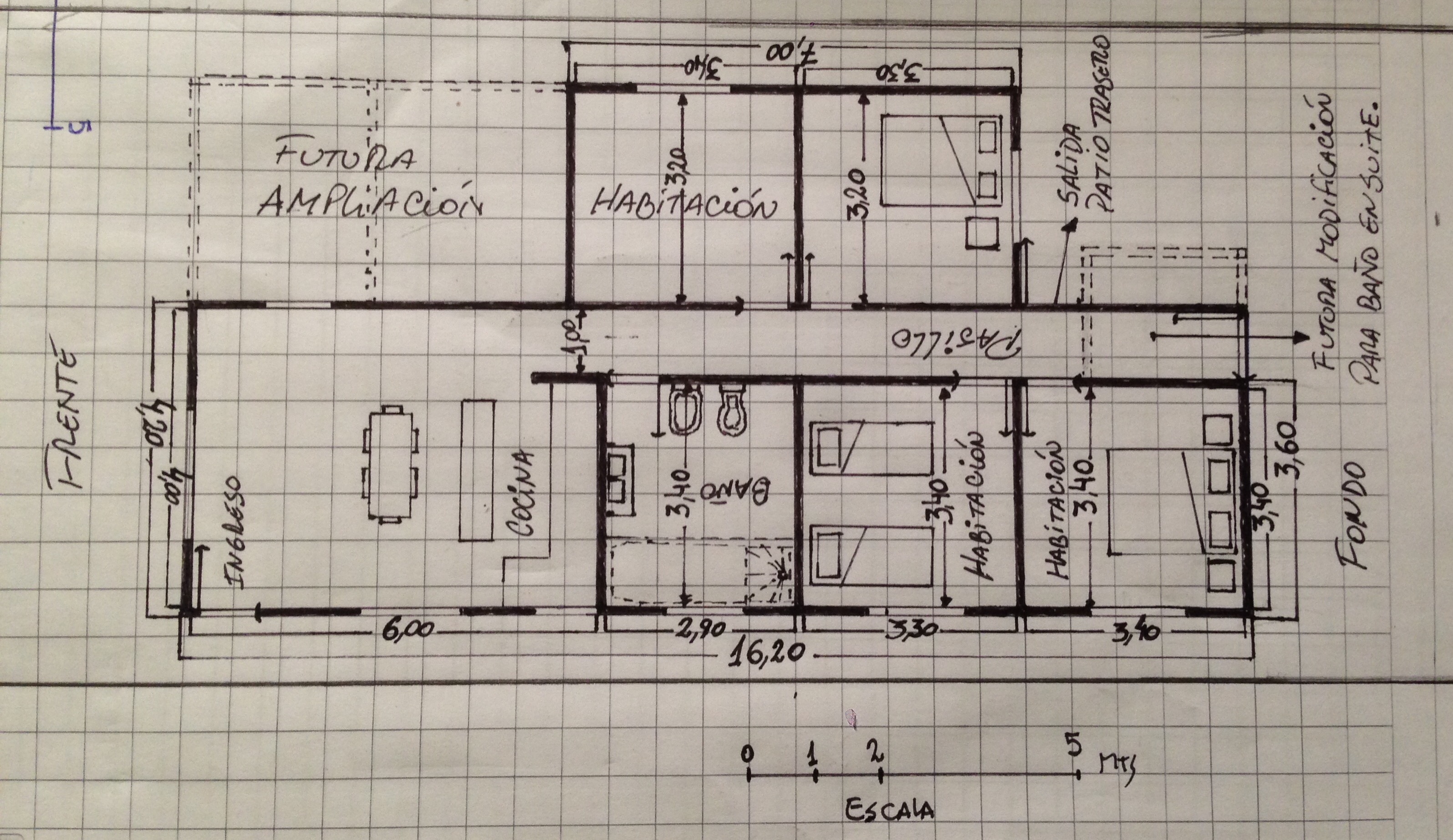

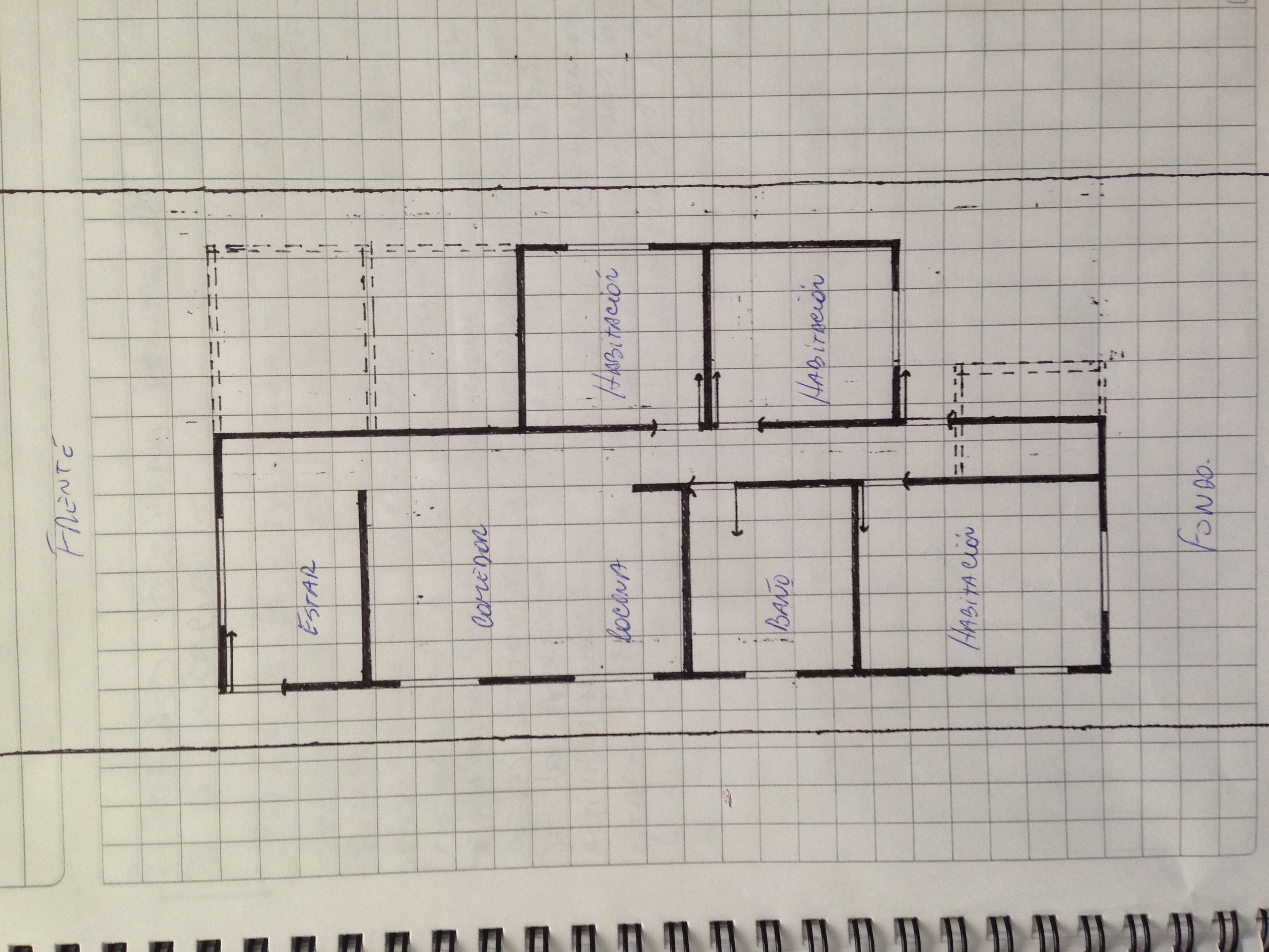

Hola a todos gracias por responder los mensajes. Aquí les envió unas fotos de un plano bien casero que hicimos con mi esposa. La primera imagen habíamos diagramado el plano con 4 habitaciones pero después modificamos una habitación y se reubico el baño y la cocina comedor. Ahora las dudas que tenemos es con respecto a la construcción de la platea.

Bueno no me deja subir la foto con el primer plano donde están las medidas. Pero es de 16,20 mts de largo por 8mts en la parte más ancha. Lo que está marcado con rayitas discontinuas son las futuras ampliaciones. El frente de la casa está orientado hacia el sur. Trataré de ver cómo subo la otra imagen porq me dice que supera los 2mb de tamaño.

Bueno como les comentaba anteriormente después de analizar los espacios que quedaban en el proyecto de plano decidimos hacer algunas modificaciones como eliminar una habitación y así poder hacer el baño más grande como así también la cocina comedor y dejar dividida la sala de estar que es donde estará la puerta de ingreso principal. Ahora bien estamos abiertos a cualquier sugerencia modificación y demás que nos sea útil para llevar adelante este proyecto. Las dudas existenciales que tenemos ahora es relacionado al movimiento de suelo que y cómo debemos hacerlo. Cuanta caliza es necesaria. Si se debe hacer encadenado de arrastre para la estructura perimetral de la casa. En fin todo lo que nos puedan aportar será bienvenido. Desde ya saludos cordiales a todos los foristas.

Hola Pablo, si es para 1 sola planta la platea puede ser bastante liviana y economica
En este tema haciamos una explicacion rapida de como se hace la platea..
http://construccionenseco-foro.com/post ... 0H21#p1218
para 1 planta y en zona que no es sismica los requerimientos son los minimos,,
Yo le haria una platea 15 a 17 cm con doble malla de 6mm y el encadenado en los bordes con estribos de unos 15cm de ancho por 7 u 8cm de altura (van entre malla y malla) (...)
