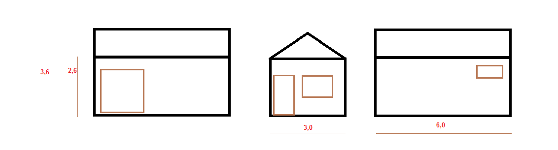

Hola Gente,
El proyecto consiste en un pequeño monoambiente de 3mts x 6mts con techo a dos aguas.
Les adjunto un boceto inicial.
En color marron indico las aberturas a colocar, sobre uno de los lados ira una ventana balcon de 1,80 x 2,00 mts.
Pregunta1: La viga dintel sobre las aberturas, deberia ser con PGC de 150mm o con 100mm estaria bien.
Pregunta2: El panelizado con PGC 100 cada 60 es suficiente? (La zona donde se ubicara es clima humedo pero sin vientos importantes)
Pregunta3: Para rigidizar los paneles OSB 9,5mm sera suficiente?
Fabian.

Hola Fabian mi recomendacion.. (opinion personal)
perfil cada 60, OSB de 15mm (minimo!!!) y dinteles de 150 minimo tambien
