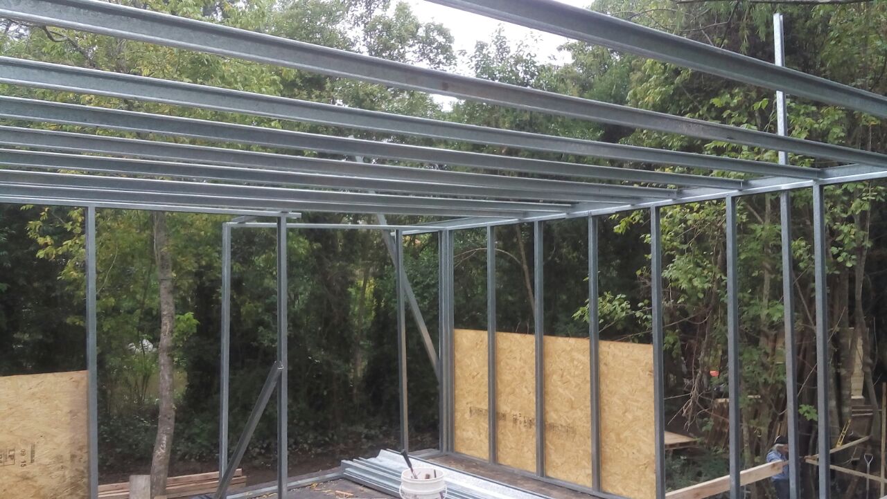

Hola Daniel, te contamos que estamos realizando nuestras casa con steel framing y tenemos alguna dudas. Hicimos una base de 6.70 x 6 mts. La altura de la casa es de 2.44 (en la parte más alta) y baja a 2.20 mts. Es una sola planta con un techo a una agua. Lo que hicimos fue armar los cuatro paneles correspondiente a las paredes, sobre dos de los paneles en forma enfrentada pusimos los dos perfiles U (como canales de vigas de techo) y entre medio de estos dos colocamos los perfiles C (vigas del techo). Tal como vimos que realizan los entrepisos. La pregunta que nos surge es si es necesario que las vigas del techo esten alineadas con los perfiles C de los paneles de las paredes? Podemos atornillar las vigas del techo y quede una diferencia de 5 cm de distancia entre estas y los perfiles C de las paredes, ya que nos podemos atornillarlos en forma lineal.
Uno de los perfiles que utilizamos como canales de vigas del techo se nos cayó y abolló un poco, lo que hicimos fue volver a darle la forma con un martillo..es necesario cambiarlo?
Otra duda es cuándo se colocan las aberturas. Se pueden colocar después de atornillar las placas osb?

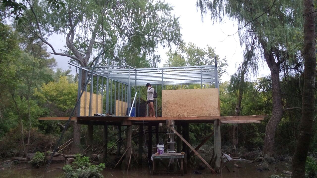

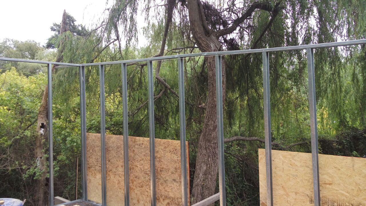

Hola Daniel!! Gracias por tu pronta respuesta, ahi te adjunte las fotos de lo que ya hemos construido, te comento que los perfiles C que funcionan como vigas para el techo aun no están atornillados, solo están montados.

Hola Rocio, cuanto mide la distancia del largo de lo que llamas vigas de techo (se entiende bien, mas tecnicamente serian los cabios)? Aparentemente son unos 5mts cierto?
Si asi fuera lamento decirte que vas a necesitar perfileria de 150mm espalda con espalda perfil por medio que veo que los tenes cada 61cm osea seria 1,22mts (minimo) a menos que coloques al medio un tabique (pared hecha con perfiles) de soporte..
En caso que coloques esa pared intermedia podras usar los perfiles que tenes ahora! que parecen ser de 70 o 100mm..
Los cabios deben coincidir con los montantes (verticales) como te decia antes
Y recorda que en algunos casos van dinteles en puertas y ventanas salvo que las mismas esten dentro del espacio que hay entre cabio y cabio.. o sea que te quedarian ventanas de casi 60cm de ancho. Pone en el buscador "dintel"
Yo veo la casa muy bajita, por lo general se hacen las paredes mas altas pero entiendo que es una casa pequeña.. casi tipo una cabaña..
Espero haber aclarado algo te mando saludos
