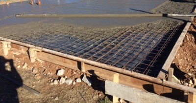

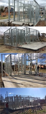

Hola Samuel creo que ya lo pudimos aclarar pero por las dudas aca se puede ver algo similar a lo que consultas..SamuelP escribió:Hola Daniel... aquí va un pequeña secuencia de como va la obra. Algo muy interesante que he visto que quien me hizo la platea ha usado perfiles pesados para encofrar... el resultado es que queda muy bien y el material es 100% reutilizable!! Quiza ya lo sepas... para mi es la primera vez!
La semana que viene comienzo a levantar los paneles y voy subiendo fotos. Aprovecho para hacerte un par de consultas:
