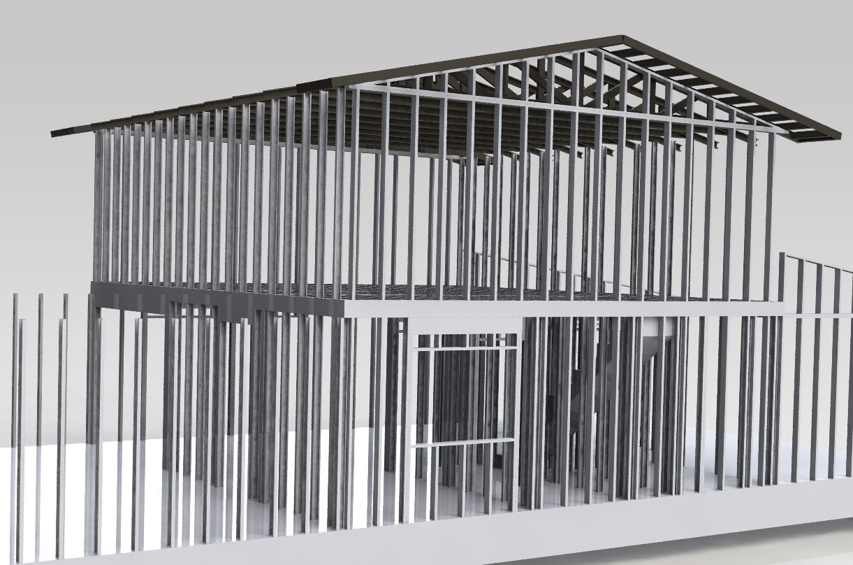

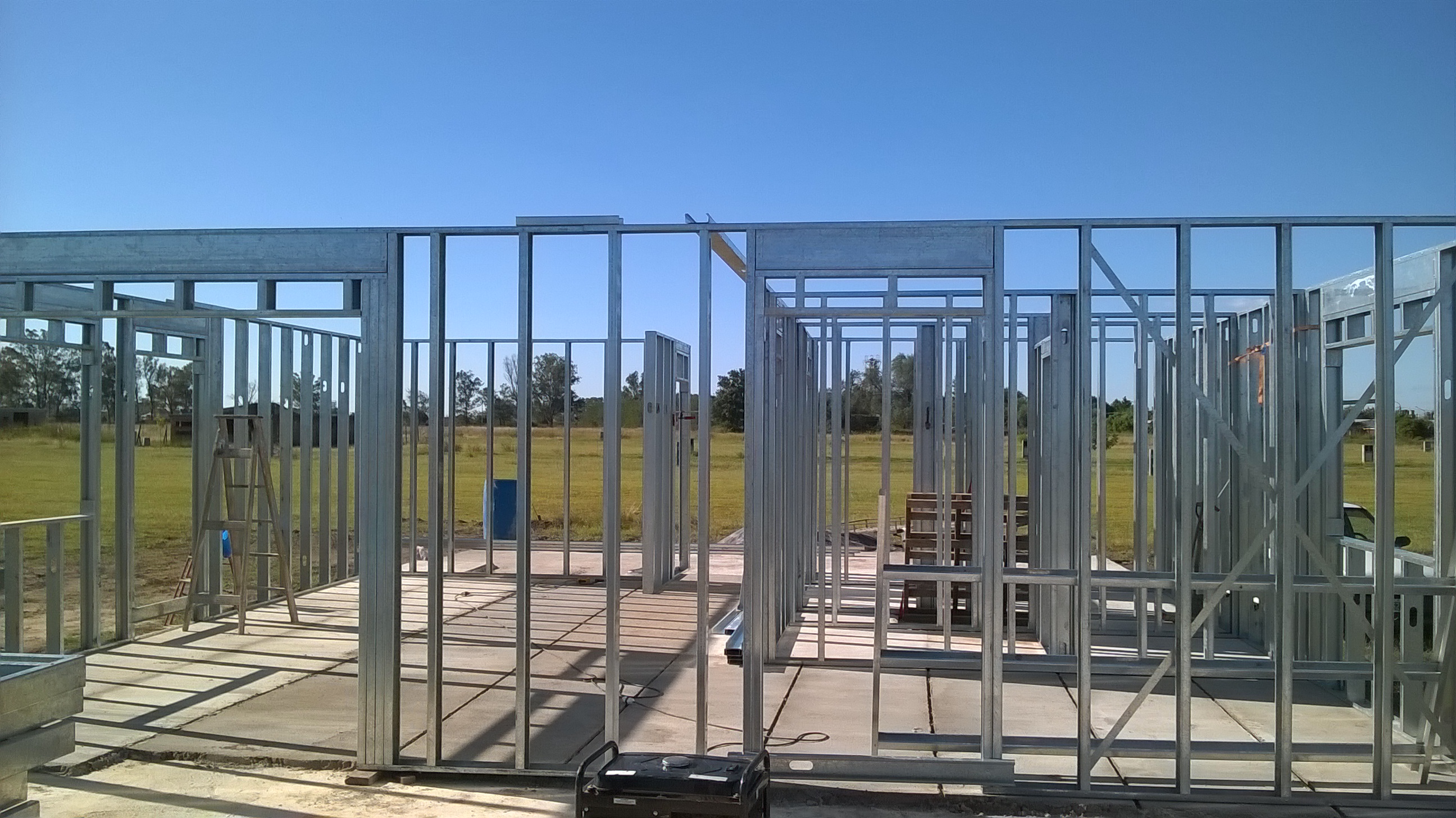

MUCHAS GRACIAS DANIEL. ACÁ LES PASO UNA IMÁGENES DE MI PROYECTO EN SOLIDWORK Y LO QUE EMPIEZA A TOMAR FORMA. SALUDOS A TODOS

Estimado Marcos, aca pasamos tus fotos a un hilo aparte, asi podes seguir comentandonos del mismo cuando tengas tiempo!
En adelante recorda que quedo en "Mi proyecto en Steel" o sino podes buscar tus mensajes haciendo click tu usuario y luego "buscar sus mensajes".

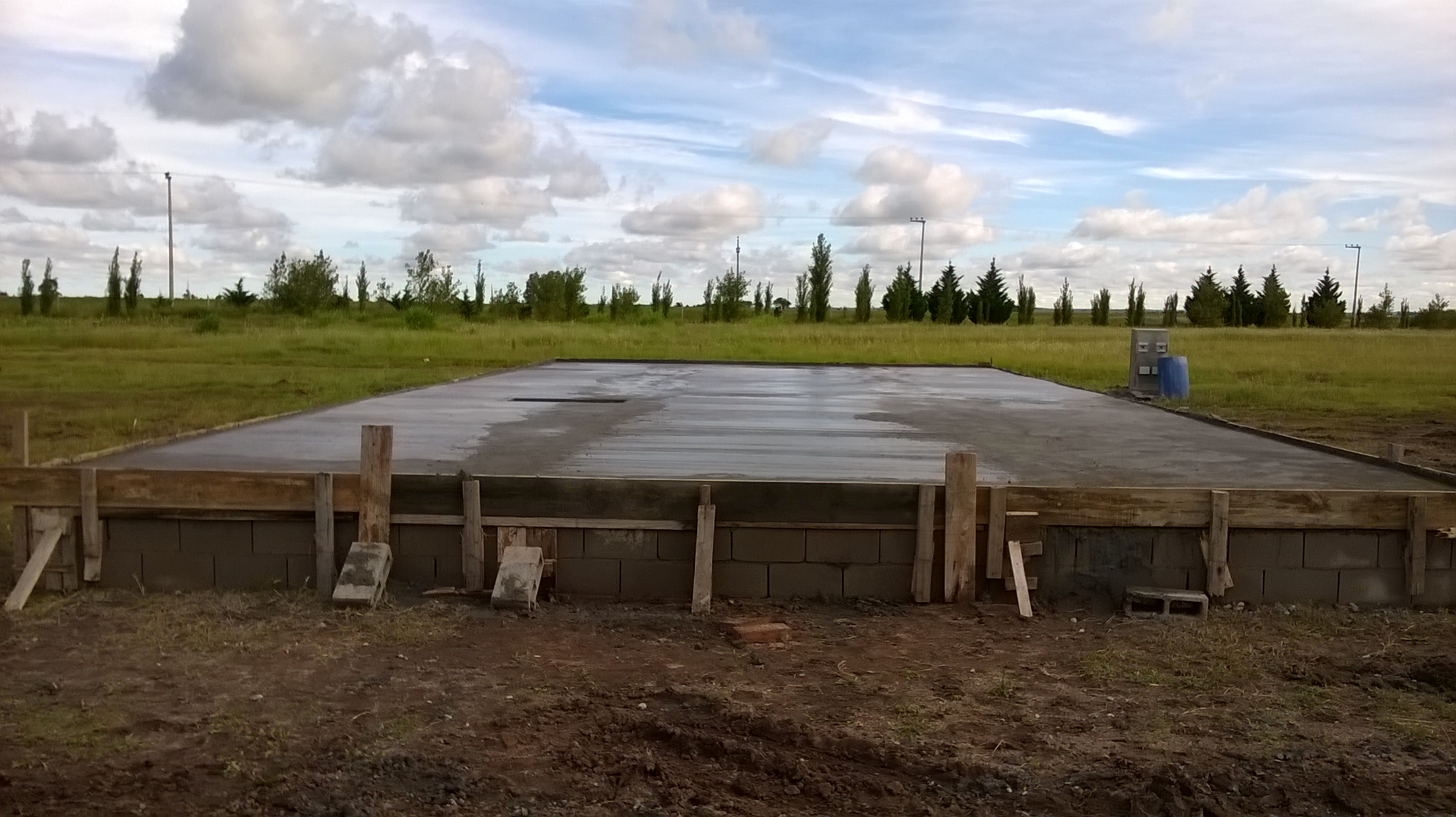

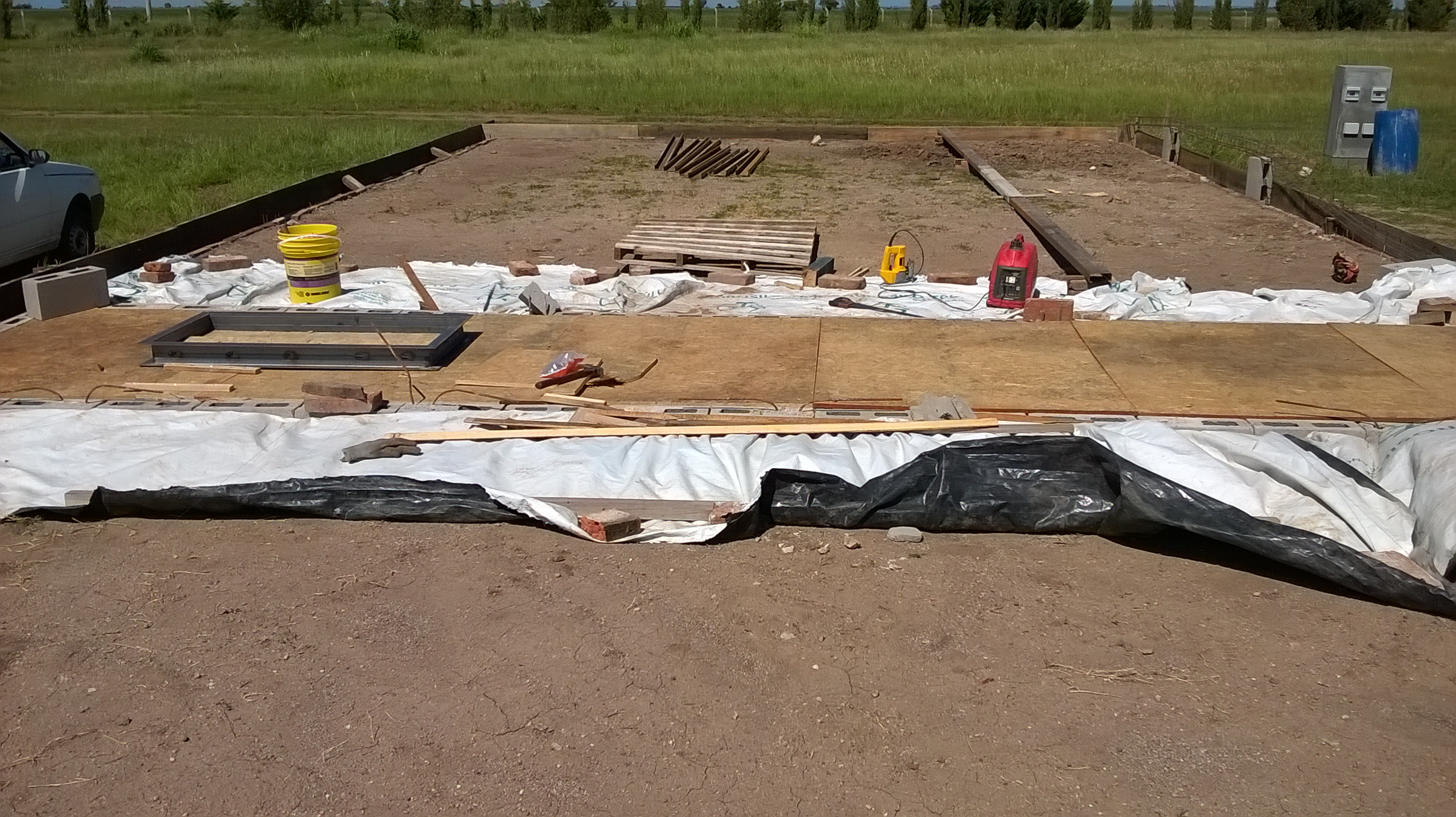

Bueno yendo al grano te comento que me parecio muy buena tu platea ¿es con un encadenado perimetral con pilotines? o solo encadenado?
Tiene malla sima (electrosoldada) o solo relleno? que espesor? saludos se ve muy prolijo y muy solido!!
(Felicitaciones)
(Felicitaciones)

Re: Mi proyecto en Solidworks
ESTA TODO ENCADENADO CON MALLA Y UNOS PEQUEÑOS PILOTES, EL ESPESOR ES DE 200MM EN EL PERIMETRO Y 120MM EN EL CENTRO.
DISCULPEN POR AGREGAR LA FOTO EN UN TEMA QUE NO CORESPONDIA.
SALUDOS A TODOS.
UN ABRAZO MARCOS
SALUDOS A TODOS.
UN ABRAZO MARCOS
Buenisimo Marcos..
ahh es grande.. no se tomaba la dimension viendo el render..
esta exelente, se ve muy prolijo saludos
(mantenenos actualizados!!!!)

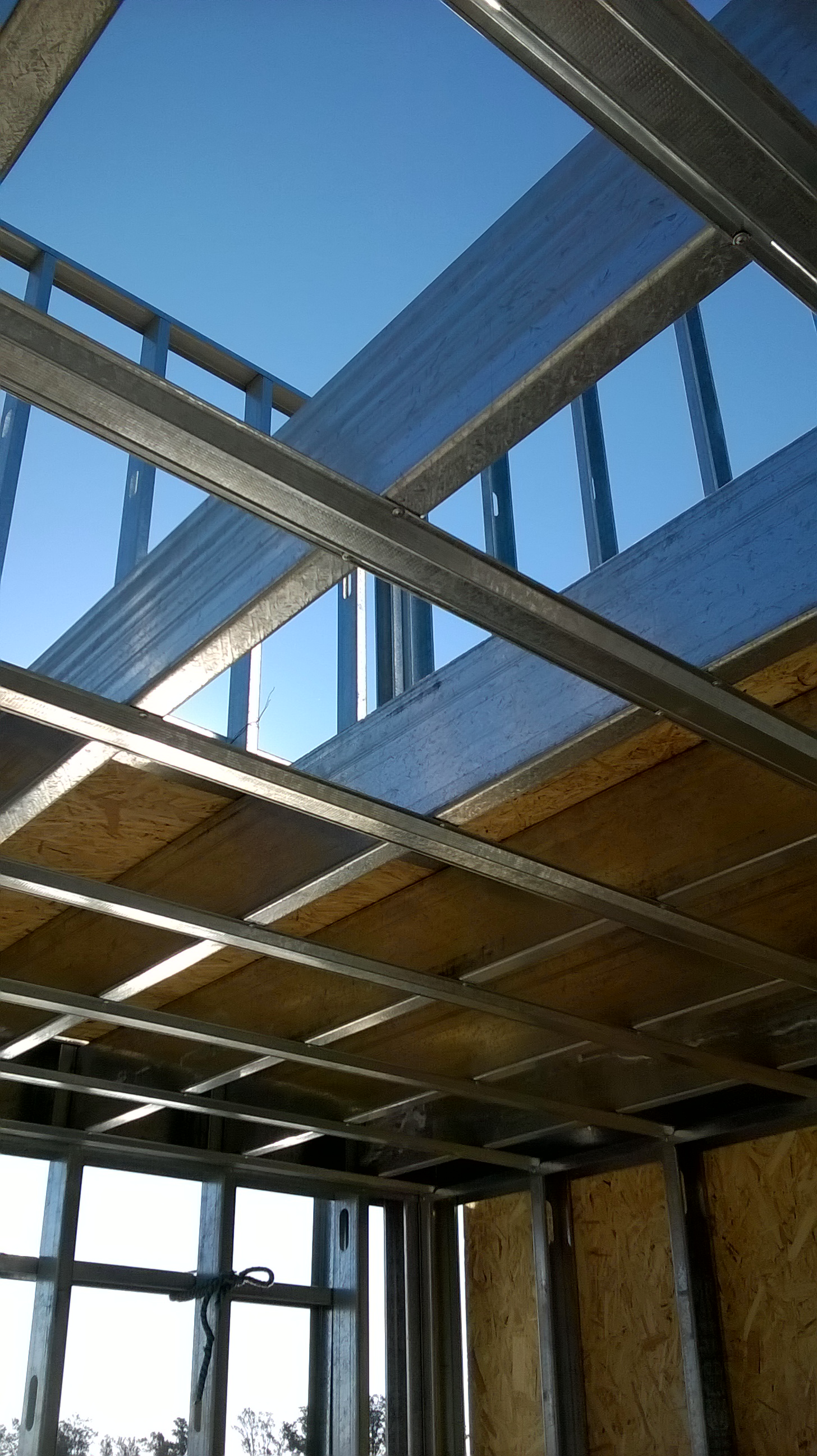

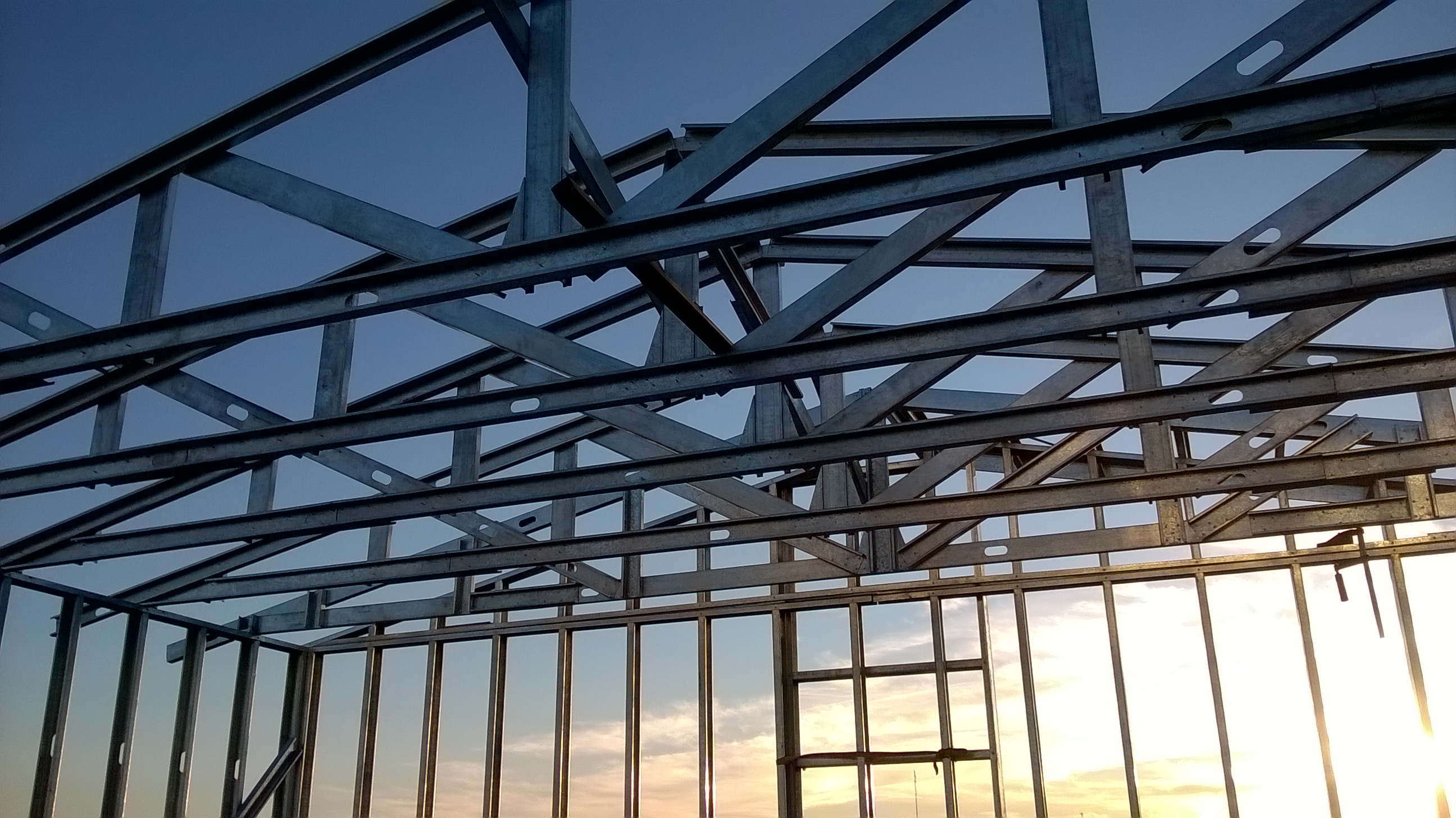

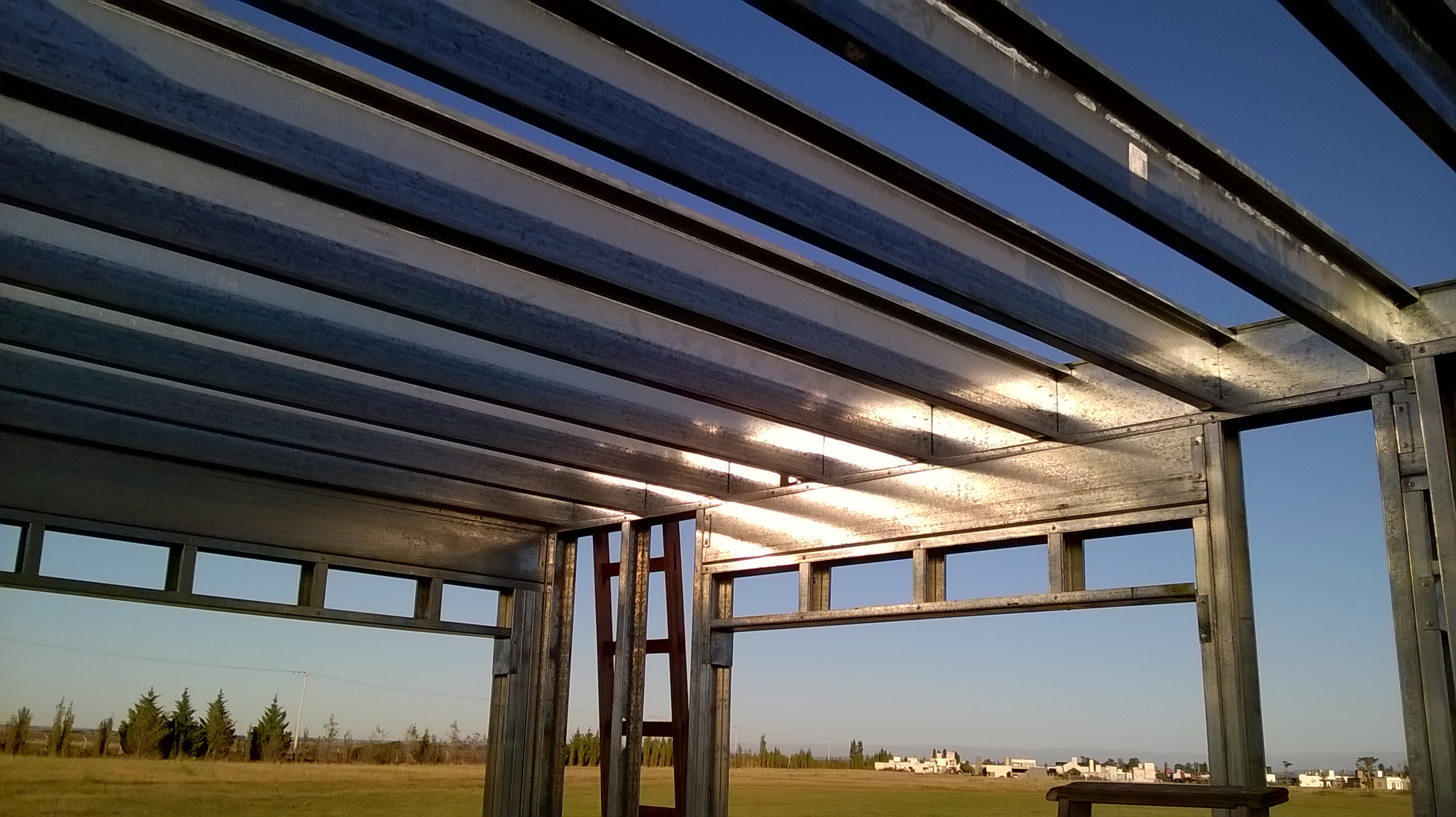

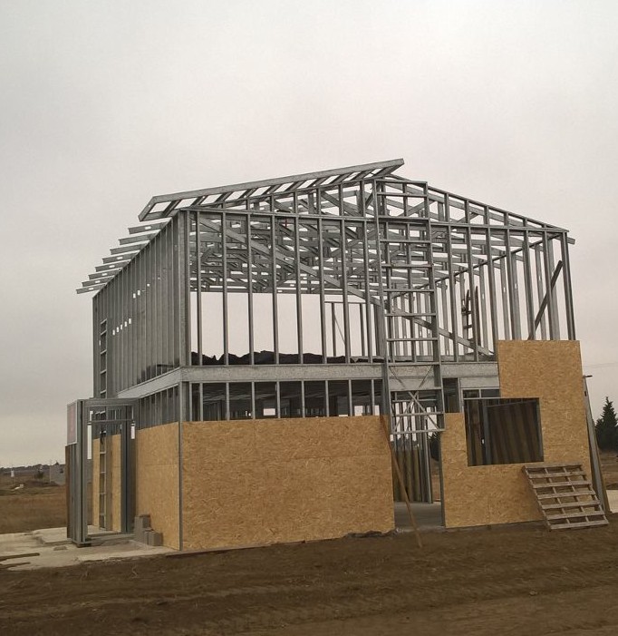

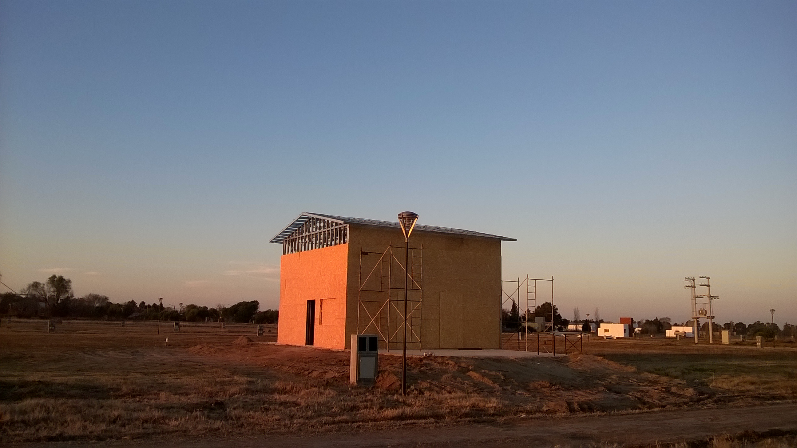

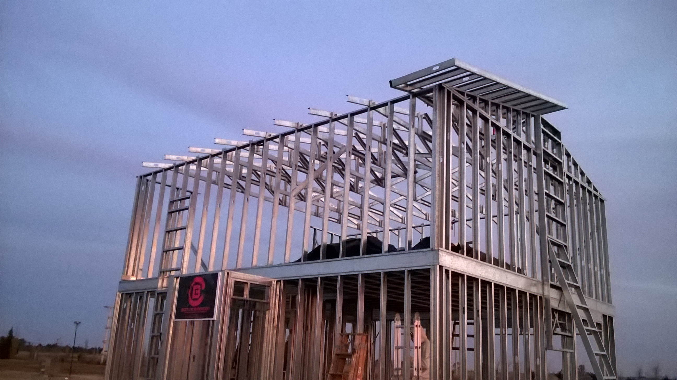

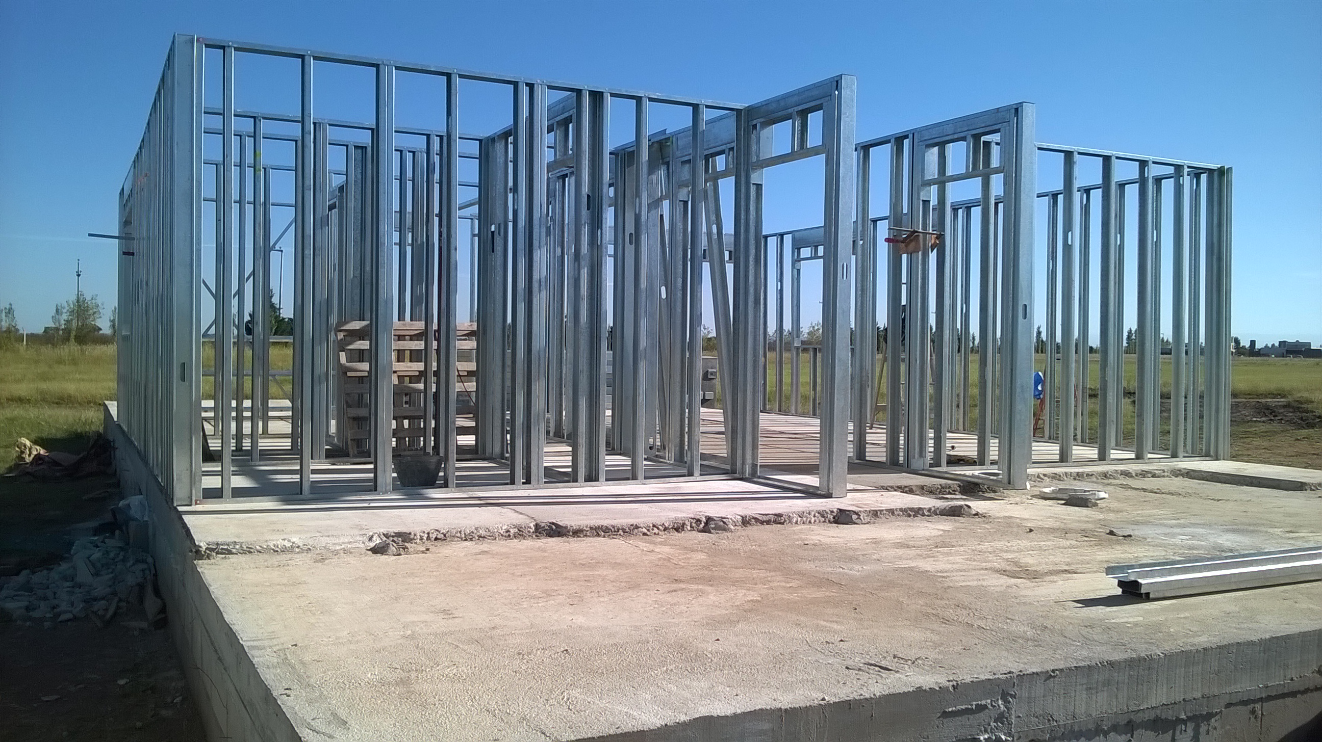

DISCULPEN QUE HACE MUCHO NO APAREZCO PERO ESTOY COMPLICADO CON LOS TIEMPOS
ACÁ LES PASO UNAS FOTOS PARA QUE VEAN EL AVANCE
