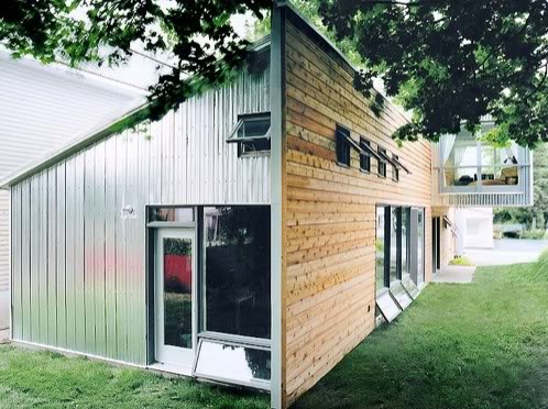

Hola, mi nombre es Gabriel,ante todo Daniel felicitaciones por el Foro! Soy colocador de Durlock del 90" al 2010 en Italia,ahora activo aqui en Banfield (Bs As). Te comento que en base a mi experiencia en interiores,me tiro a realizar un mono ambiente de 3,5mts x 10 mts,la idea es una casa para findesemana en Sanvicente.previa realizacion de la platea, estructura de 100mm/ Interior revestido en durlock con lana de vidrio Isover de 100mm como aislante, la cara exterior con Osb de 15mm, Aislante tivek,despues de esto colocaria chapa acanalada en tres lados y el frente con Siding (como en la foto) Pregunto; la chapa y el siding puedo atornillarlo al osb? o tengo que colocar omegas.
si va OSB de 15mm atornilla recontra tranquilo!!

Buenas, las chapas nº 14 funcionan como rigidizadoras, reemplazando al osb, siempre y cuando las atornilles en la parte mas baja de de la onda, te vas a tener que dar maña para poner el tivek sobre los perfiles o poner un osb de menor espesor, saludos patagonicos.

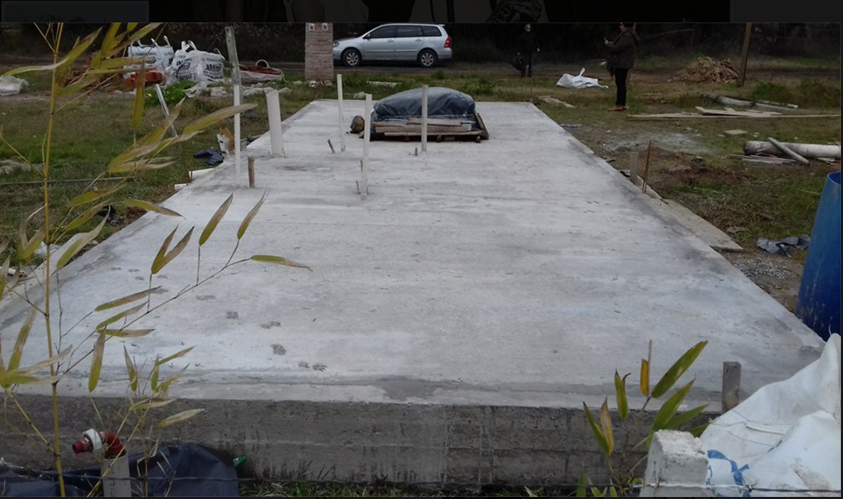

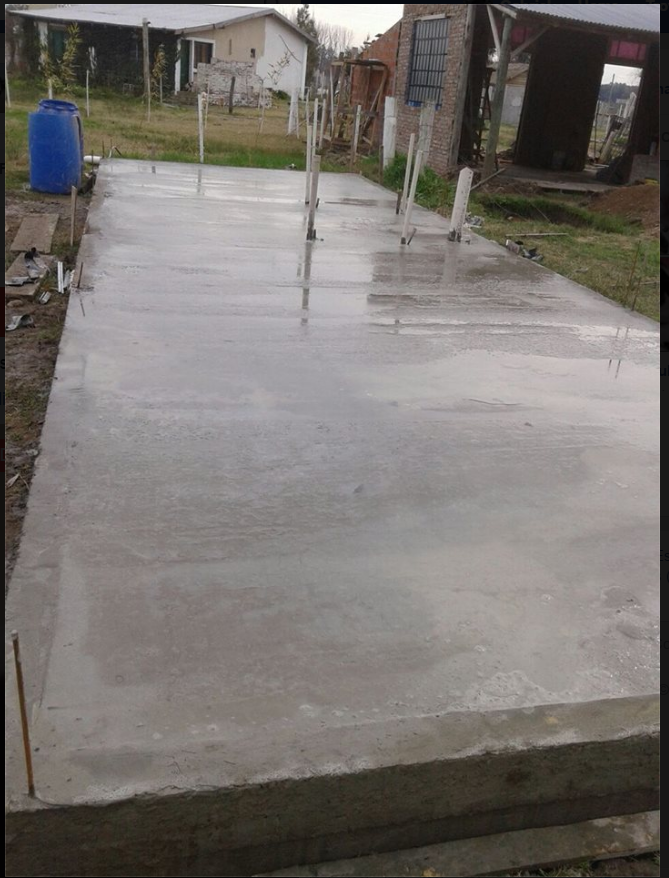

Hola a todos, finalmente arranque con el proyecto, una de las cosas a la que dudaba era la plataforma,en especial como la iba a realizar el albañil,se hizo con un encadenado alto 30 cm x 15 cm con 6 pilotines,platea de 15 cm con doble maya de 4,2mm,nylon 200 micrones,una vez seco el H·A· verifique los niveles con un laser y en 10,5 mts tenia solo 1 cm ,sintesis de la platea conforme con el albañil. Es un rectangulo ,no es complicado pero tiene sus cosas ya que nunca labure con steel.una vez colocados los paneles tire una tanza de punta apunta para enderezar algun defecto de la base,ya voy mandando otras fotos de como procede.

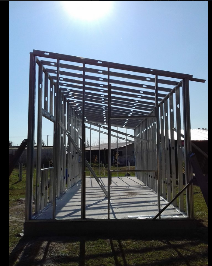

Agrego otras fotos de como procede,dentro de unos dias colocare el fenolico de 18 mm en todas las paredes,No son necesarias las cruces?
A este fenolico despues del wichi ira como terminacion chapa sinusoidal, como aislante en medio a los PGC alojara lana de 100 mm,barra de vapor interna y durlock, En el techo fenolico de 9,5mm,Wichi,Omegas pgo cruzadas a los cabios,Lana de vidrio 100 mm Plata y Chapa
CONSULTO. ... Estoy bien con la aislacion? es lo quemas me procupa, ya que encontre en la web muchos detalles constructivos de aislaciones pero no con chapa.

Gesso buen día, respecto de la aislación que comentas mucho tiene que ver donde vivís y que temperaturas maneja, viene un EPS que copia la onda de la sinusoidal que la podes poner entre la chapa y el fenolico, mas alla de la temperatura enmudece bastante los ruidos. Ojo con la barrera de vapor interna, muchas veces provoca hongos al interior en zonas excesivamente húmedas, usa wichi, no nylon. Una duda, en esa ventana sobre la pared no portante, tenes los dobles del PGU hacia adentro? normalmente van encastrados pero no logro ver si es un refuerzo o que le has puesto. suerte y excelente proyecto.

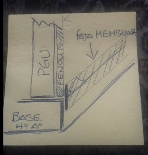

Ok clarisimo muchas gracias. En un tutorial de steel mostraban que una vez colocado el OSB ,en este caso en que la madera queda afilo del encadenado le soldaron una faja de membrana tenes una opinion sobre esto? me parece una buena solucion.
