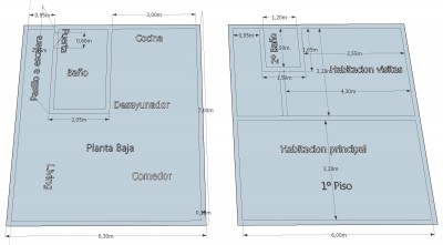

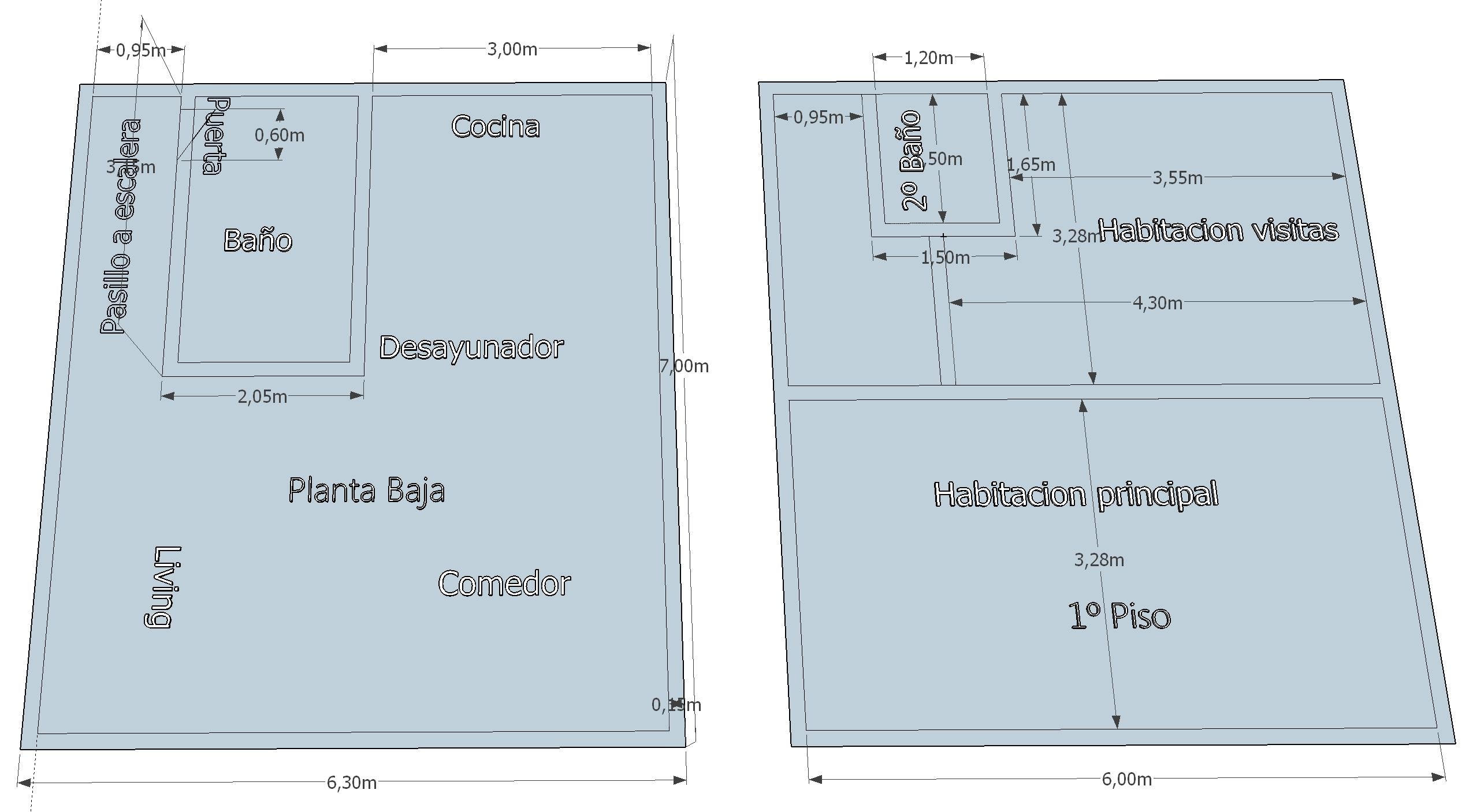

Hola quiero hacer mi casa en steel frame sobre pilotes de dos plantas pero tengo una duda sobre las columnas ya que en planta baja las unicas paredes internas son las del baño y las medidas son de 6,30 mt por 7 mt de largo

Hola Daniel te paso los dibujos de lo que quiero hacer

Hola daniel yo lo que queria saber el tema de las columnas por las distancias que tengo de pared a pared

Estimdo Adrian,Adrian escribió:Hola daniel yo lo que queria saber el tema de las columnas por las distancias que tengo de pared a pared
Lo que quiero decirte es que hay un par de complejidades que tenes que tener en cuenta.
1) El sistema Steel Framing no trabaja con "columnas" al estilo de construccion con mamposteria (ladrillo) sino que el concepto es que las cargas (los pesos) se reparten uniformemente a lo largo y ancho de toda la casa.
2) El sistema de pilotes tiene una dificultad adicional que es el calculo de la estructura del piso-base, el cual en tu caso debera soportar 2 plantas.
3) El sistema de pilotes en si no es un sistema muy usado aqui con lo cual hay que sentarse a definir adecuadamente los calibres y las distancias entre los apoyos, y no hay un modelo standar que copiar como cuando haces una pared en seco con perfiles cada 40cm y listo.. Todo esto finalmente debe sostenerse ante un viento de 150km/hora como ante una inundacion, y como me decia un ingeniero "afuera tenes los 4 elementos" osea que aunque eso parezca igual a un tabique interior de durlock en realidad no lo es, y seguramente vos lo sabes sino no consultarias..
Si decidis trabajar sin planos no dejes de consultar cualquier duda constructiva que te surja o respecto a los emplacados, terminaciones, techos, etc y esperamos ver tu proyecto por aca. Te mando un cordial saludo
