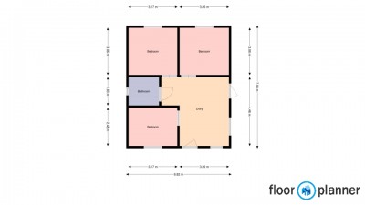

Dejo un plano rapido que hice para que evakuen e proyecto y sobre todo me tiren ideas del esqueleto principal, donde irian los doble C hormigonados al piso.

Para evitar esos movimientos que dijo otro usuario lo importante es que concibas la base que haras con pilotes como un entrepiso.
Yo colocaria 3 vigas a lo largo y sobre ellas la "parrilla" de perfiles de 200 o 150 puede andar porque la luz es de 3mts aprox.
Normalmente se colocan cada 40cm pero si la construccion es de 1 planta creeria que pueden ir cada 48cm. Encima de eso podes poner el osb pintado de abajo como bien decis (y por encima un flotante o mejor aun un entrepiso humedo: osea una carpeta de hormigon alivianado de 4cm)
Dependiendo del tamaño de las vigas seria la medida de cada cuanto poner los pilotes..
Si la viga es de 150 yo pondria los pilotes cada 2mts y si es de 200 los pondria cada 3mts de esa forma el piso no va a moverse
Espero sirva saludos cordiales

Hola fon78, buscando ideas para mi pequeño proyecto me encontre con tu inquietud, y tengo solo una duda, ¿el plano que tenés adjunto es el proyecto?
Noto que no está la cocina. es eso solo mi pregunta, linda ciudad Campana, espero que la puedas hacer rapido suerte
