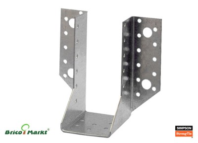

sobre uno de los lados de la construcción en steel deseo hacer un Alero / Garage con cabios de madera. La pregunta es, como debería ser el encuentro de dichos cabios con la estructura?
Se debería utilizar anclajes de este tipo o similares?
De ser así, como irían amurados? es decir, sobre la perfileria, el OSB o sobre la pared ya terminada (EIFS)?

Hola Hernan.. yo lo amuraria desde adentro de la estructura si es posible.. es lo mas seguro
http://construccionenseco-foro.com/post ... 0pgc#p2129
esa opcion igual es valida amurando ese anclaje sobre el osb (min de 15mm) agarrando algun tornillo al perfil y el resto a la placa.. repartiendo bien el peso (cabios cada 80cm o 96cm maximo!!) y con luces no mayores a los 4mts estimo que podria andar..

Hola Daniel, ahí vi la referencia al otro post. Se entiende clarito. Tenes razón, poner el cabio amurado directo al montante se ve mucho mas seguro.
Ahora me surgen otras preguntas. Cuando colocas el osb cortas un rectangulo por donde va el cabio? como colocas el Tyvek justo en ese lugar? pones algún sellador extra?

Hola por lo general cortas el osb con la formita y a veces se le pone algun pedazo de perfil adicional agarrado en la otra cara del tirante como para poder atornillar el osb. Algunas veces no es necesario igualmente..hernan2 escribió:Hola Daniel, ahí vi la referencia al otro post. Se entiende clarito. Tenes razón, poner el cabio amurado directo al montante se ve mucho mas seguro.
