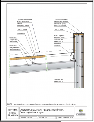

Hola! Sobre el encuentro de las babetas de zingueria con la carga del techo, tengo una consulta:
La unión de la babeta y la chapa iria con tornillos autoperforantes con arandelas de goma (en el caso de ser posible se coloca compriband)
La unión de la babeta y la carga qué tornillos iría? los utilizados para colocar el osb? no dañaría el wichi? En este caso, en la carga se encuentra el perfil, el osb, el wichi y ahora se está por colocar la babeta. Luego se termaría con la placa cementicia.

Re: CARGAS DE TECHO EN STEEL FRAMING
Hola como estas
Entre Baveta y carga ponele t1 (el wichi siempre se perfora al emplacar!!) luego placa cementicia y listo. podes llehar con la malla del base coat hasta ahi eso es mejor si no usas malla necesitas un bien sellador en juntas. de esos q aplicas con pistola saludos

No se si ya lo habrás solucionado, pero quizás esta imagen te sirva. Saludos!

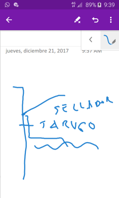

Buenas! Alguien me podría ayudar en cómo se resuelven las cargas laterales de un techo a un agua? Tiene muy poco pendiente. De ambos laterales tendría pared, de unos 40 cm de alto. Cómo enganchan las babetas con las capas de la pared? Muchas gracias!!
Hola Facundo no se entiende bien, pero si es lo que creo le pones la baveta contra la pared con sellador en la parte superior amurada con tarugo tornillo y arandelaFacundo escribió:Buenas! Alguien me podría ayudar en cómo se resuelven las cargas laterales de un techo a un agua? Tiene muy poco pendiente. De ambos laterales tendría pared, de unos 40 cm de alto. Cómo enganchan las babetas con las capas de la pared? Muchas gracias!!
Sí, era eso! Muchas gracias.
