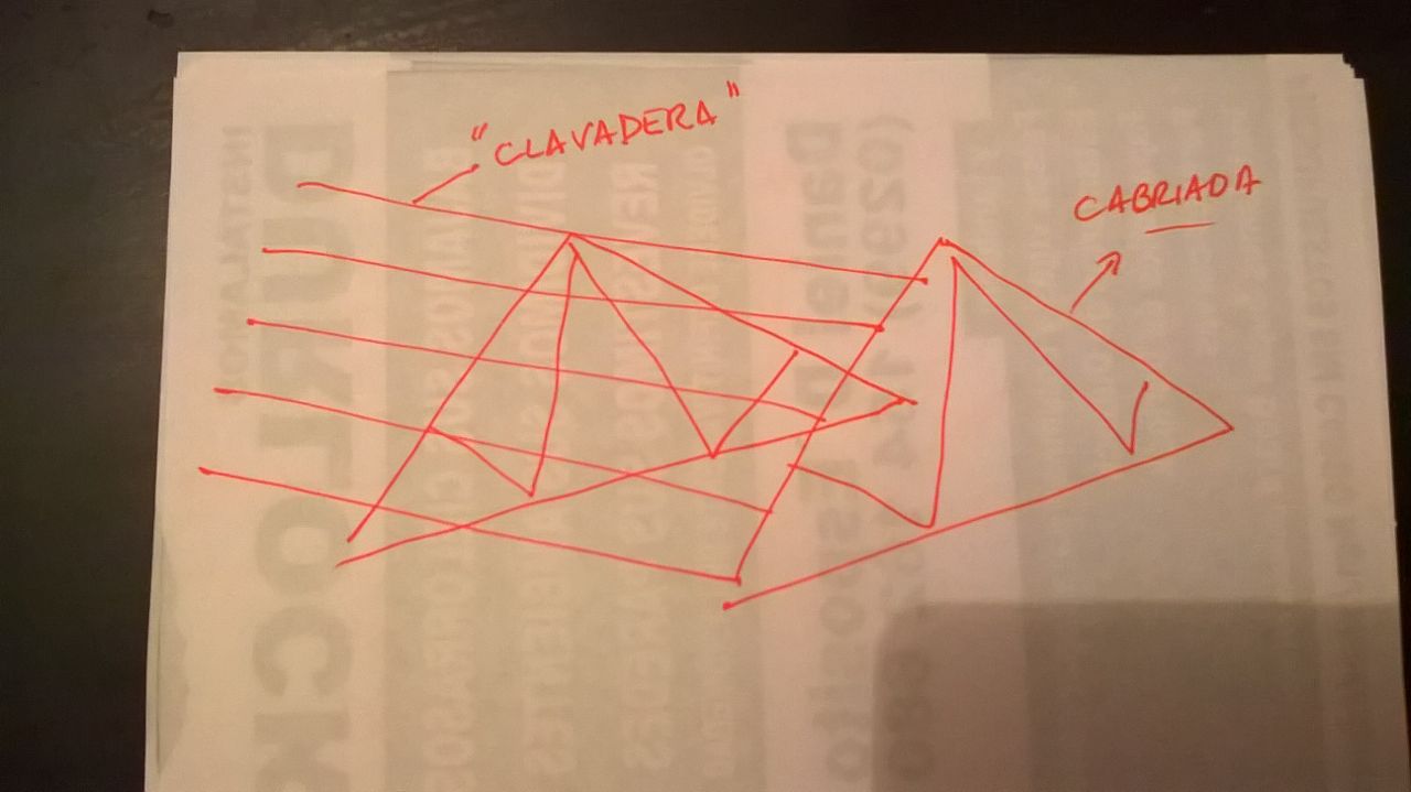

Los yankis utilizan osb en el techo si o si porque mayormente colocan la tejita esa de brea que es autoadhesiva o va engrampada..(en Chile tb se usa mucho) de esa manera necesitan el osb como tablero de apoyo. En nuestro caso es mas comun usar chapa, si ese es el caso, no es obligado poner osb. Algo muy comun es: colocar las cabriadas o cabios, colocar transversalmente las clavaderas (aclaro con grafico)
sobre cualquiera de estas opciones van las cruces de san andres de techo, nylon o tyvek como barrera de vapor (para que no gotee la condensacion), lana de vidrio y luego la chapa.

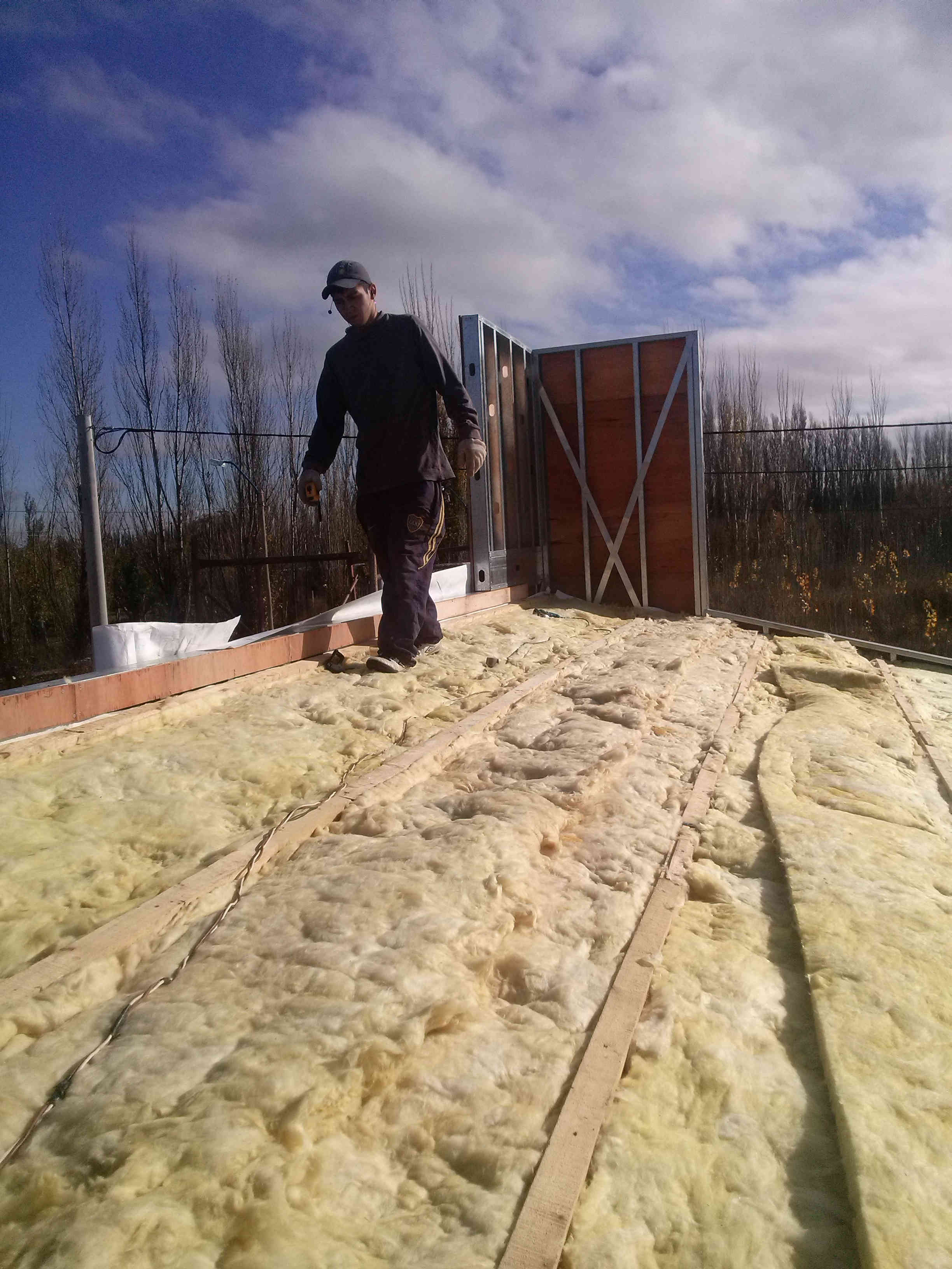

Aunque estemos haciendo Steel Framing, el techo tambien puede ser de madera, si queres que la madera quede a la vista podes poner tu machimbre o placa de madera directo sobre los cabios, sobre esta el tyvek, y luego clavaderas y lana como se ve en la foto (no lleva cruz porque la madera rigidiza)
