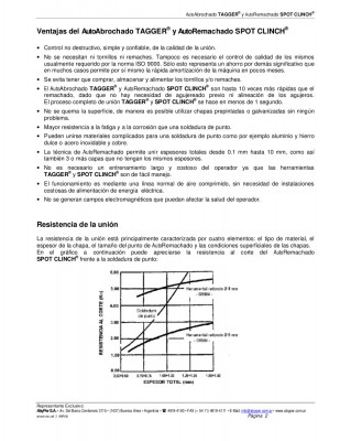

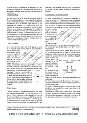

Si bien no es muy comun el uso de estas herramientas para perfiles Steel Framing (aun)
sabemos que existen y pueden ser muy productivas y no tan "cansadoras" como la atornilladora..
Sabemos que existen clinchers o autorremachadoras manuales (tipo tijeras) o electricas directas o con accionamiento por aire (compresores). Tanto las electricas como las por aire no requieren esfuerzo y la gran ventaja de todas ellas es que los frentes de los perfiles quedan mas planos y sin las pequeñas protuberancias de las cabezas de los tornillos.
Aqui les dejo un material de Consulsteel bastante interesante saludos!!

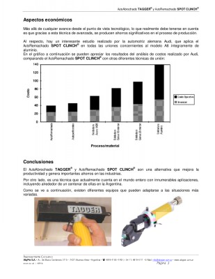

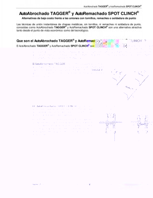

Aparentemente parte del material de Consultulsteel esta basado en este informe mas bien publicitario:
(aparentemente las herramientas son europeas.. y mas bien parecen para chapa mas fina.. habra que ver.. hay muy poca informacion..)
Y aca hay unos videos de la Spot Clincher, de la Tagger y de otra mas
