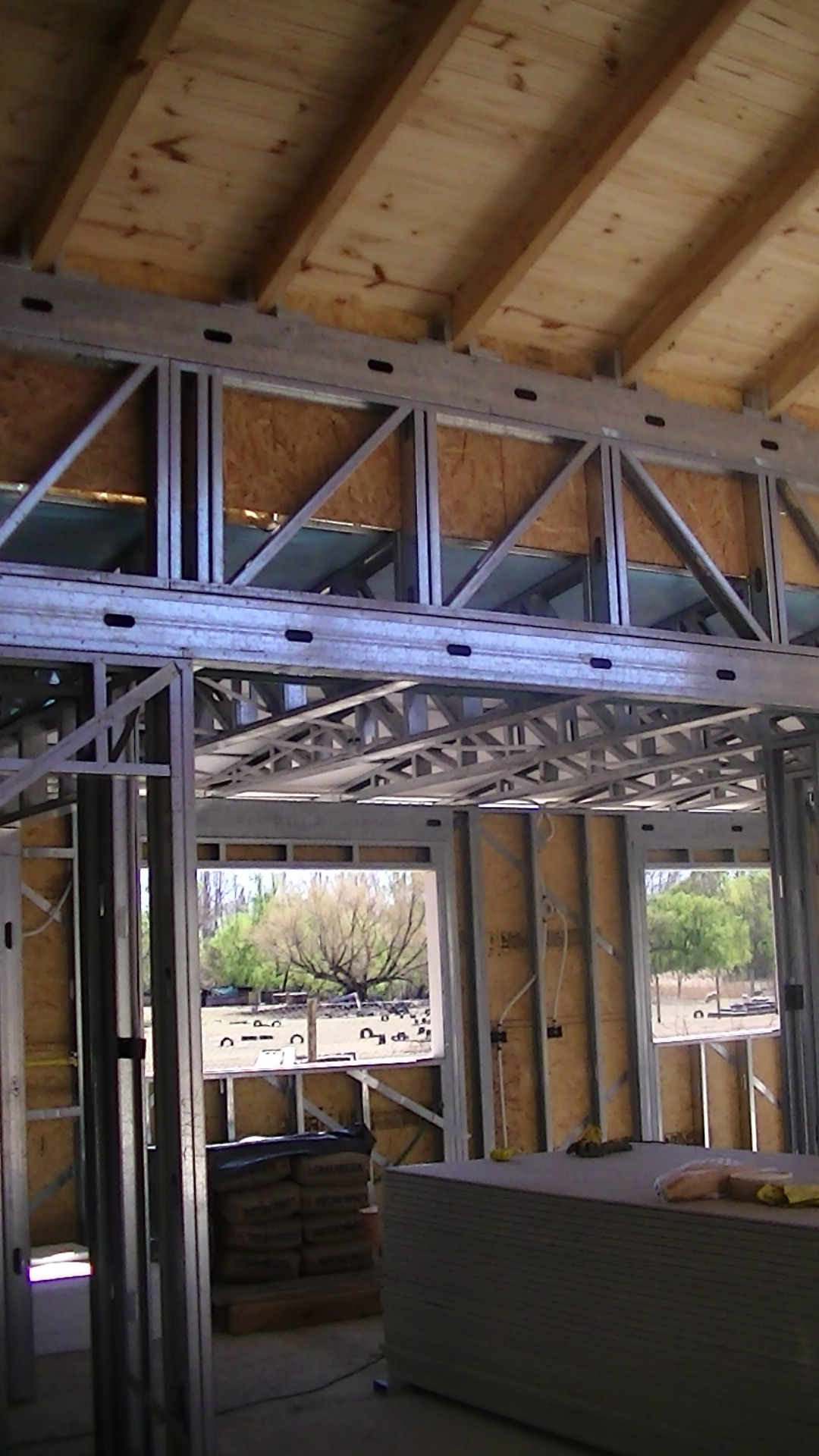

El tema de las vigas reticuladas en muy interesante porque nos permiten auto soportarse en grandes distancias sin necesidad de colocar columnas tan cerca.
Aqui una foto para que se entienda
Donde tambien se usan mucho es en los hiper mercados justamente para distanciar lo mas posible las columnas

Re: ¿Que es y como se arma una viga reticulada?
Un buen ejemplo en herreria
