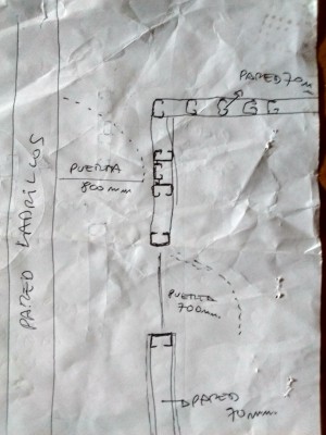

Hola como estas, queria saber si me podes dar una mano con algun consejo sobre como solucionar esta instalacion.
Estoy armando la estructura de durlock para despues poner las placas pero tengo que instalar dos puertas y no se bien como deberia poner los montantes en cada caso.
Subo una foto de un bosquejo ( muy malo dicho de paso) lo mejor que pude dibujarlo; espero se entienda.
Muchas gracias
Muchas gracias

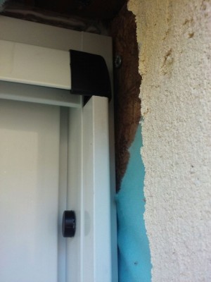

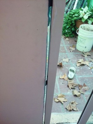

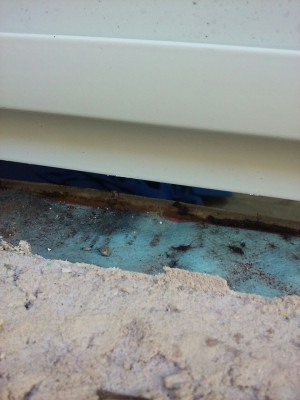

Hola, perdon que me sume en esta pregunta. Veo que tiene varios años pero el buscador me trajo hasta aca... espero que puedan verla.
Construi con steel framing en mi casa y tuve que cambiar las aberturas exteriores. Son 2 ventanas y 2 puertas ventanas que al colocar las nuevas queda un poco de luz en los contornos, tengo que rellenar ese espacio e impermeabilizar la parte exterior.
Seria correcto rellenar con poliuretano expandido estos contornos (seria los marcos que dan sobre la construccion en seco) y para imperbeabilizar poner base coat o klaukol impermeabilizante ( sirven estos productos? cualquiera de los 2? la diferencia de precio y la facilidad de conseguir uno u otro es diferente, siempre mas accesible el klaukol)... y sobre estos poner el tarquini para finalizar.
