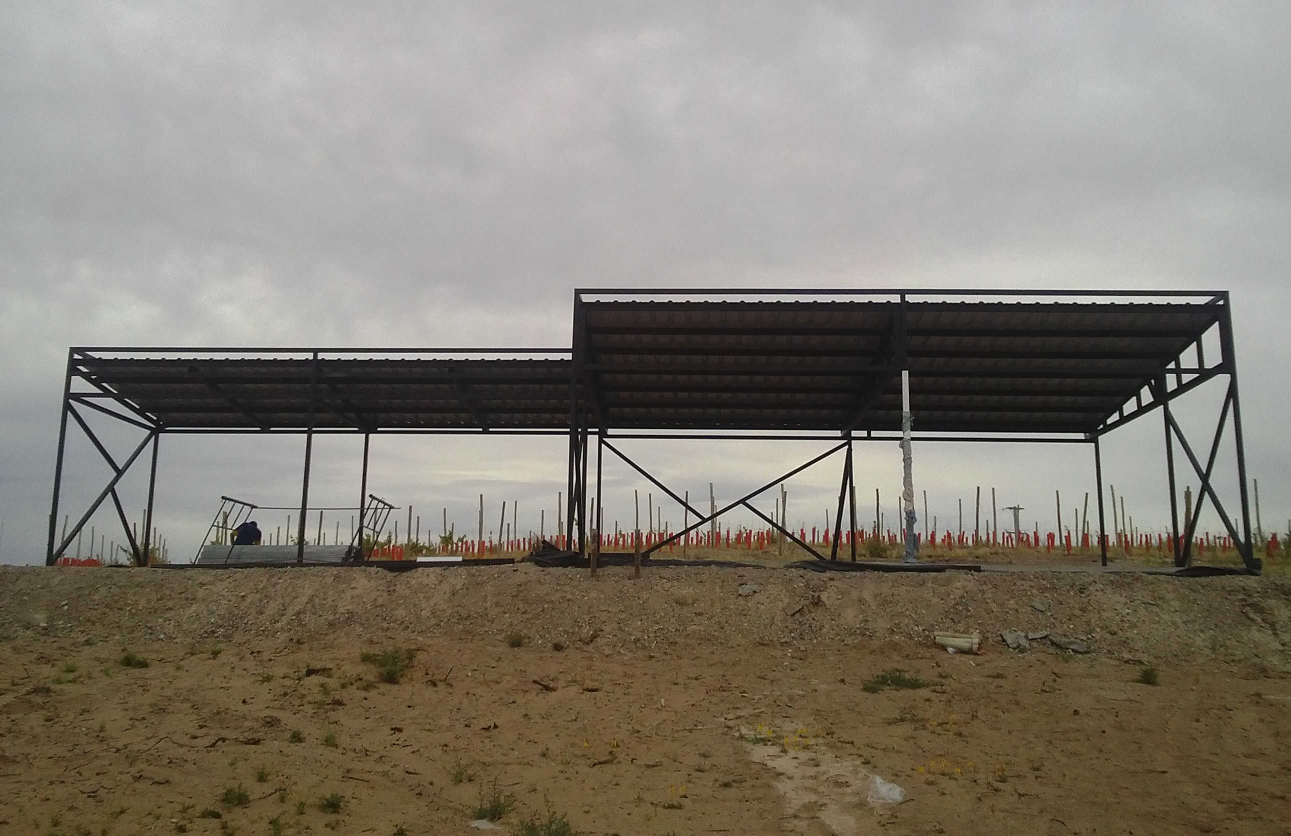

Intro aparte aqui van las primeras fotos.
Platea, estructura soldada y enchapado lo hizo otra gente, nosotros haremos todo lo que es perfileria emplacados y masillados o terminacion tanto interior como exterior.
Ahi van las fotos de la estructura, platea y techo:
