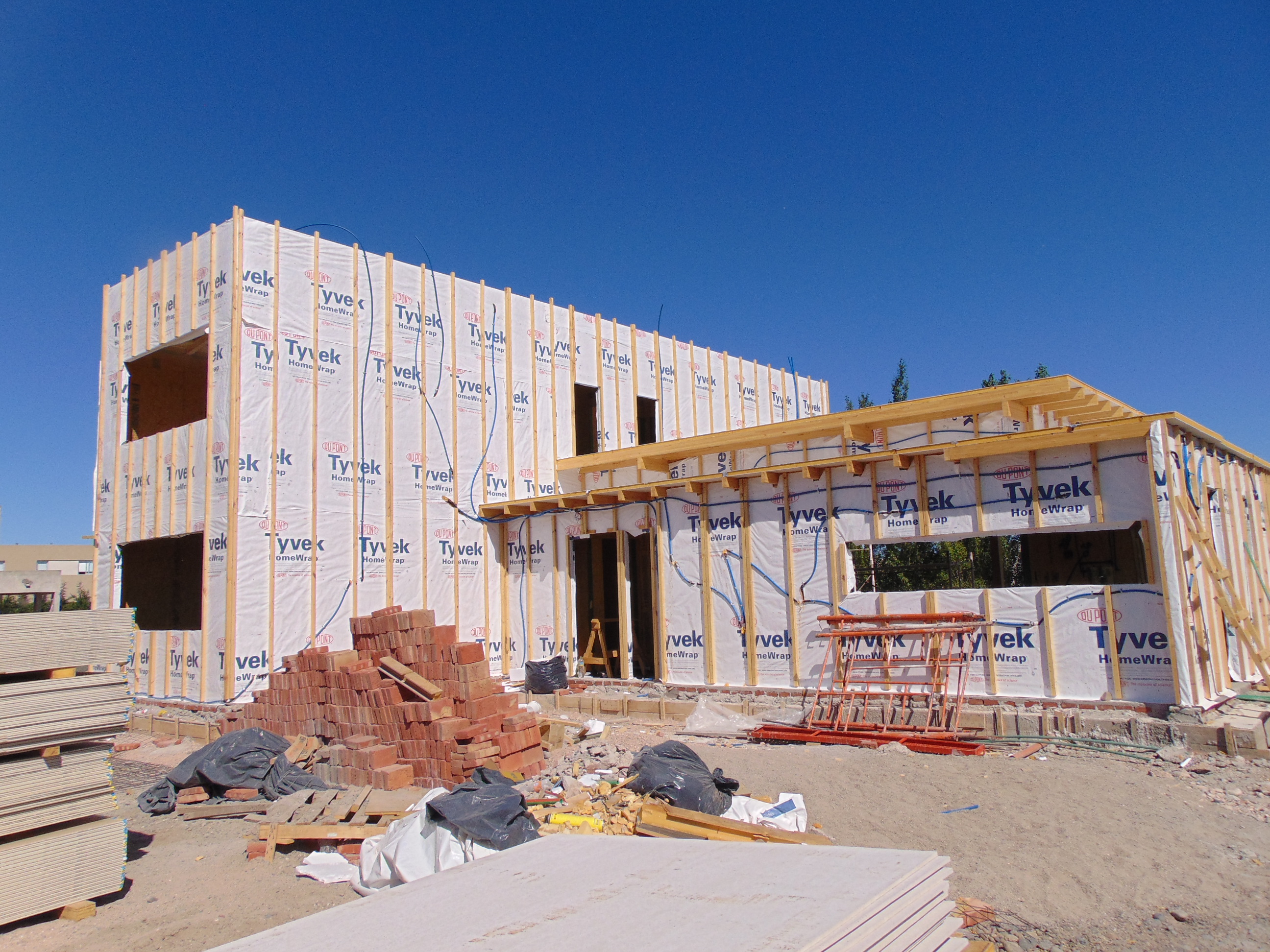

Hola Stella gracias por tu aporte te respondo algunas cosas dentro de mi conocimiento que no es tan extenso aunque si entiendo algo del tema ya que estoy actualmente revistiendo mi 2da casa de Sipanel completamente por dentro y por fuera (adentro placas de yeso directo sobre el panel y afuera placa cementicia sobre listones de 2"x2" (pulgadas).
La gente de Sipanel me mostro un video en el cual queman con un soplete un trozo de panel y hace bastante llama pero al retirar el foco (soplete) se apaga
Me aclaran (algo que suena muy logico) que lo que es toxico es el proceso de aplicacion del poliuretano en el panel, lo cual se hace en fabrica!!
No es cierto lo que te dice que la lana y el telgopor se dañan, los paneles de frigorificos estan hechos con telgopor y chapa (son paneles SIP tambien) y son eternos.. y mira las conservadoritas ("heladeritas") lo mucho que duran.. cuanto mas al estar dentro de una pared o techo.. Igual pasa con la lana de los termotanques.. queda ahi por decenas de años..
¿como es la casa de Smart house? Listones de madera? Eso me parece mas incendiable.. ademas no me convence ya que la madera se pudre, se honguea, se tuerce, ni hablar de termitas y tarugos.. yo vivi en una casa con tarugos en los tirantes, de noche los escuchaba "laburar"
Volviendo a los SIP, el poliuretano no creo que varie mucho, ya que la principal funcion que cumple es adherir y aislar termicamente.. no creo que haya diferencia de densidad o que la misma sea importante, de hecho la menos densa seria mas aislante OJO!!
no se por que razon no emplacan las cementicias por fuera directo al panel.. yo usaria paneles algo mas grueso el OSB pero empacaria directo.. creo que suelen poner placas OSB de 9mm por lado y es por eso que no soporta el tornillo.. supongo.. yo pediria OSB de 15mm afuera y emplacaria directo (sin listones) entonces en caso de fuego el mismo quedaria ahogado entre la cementicia exterior y la placa de yeso interior..
Aqui una foto de los listones que menciono!!
Hola Daniel, me interesa tu comentario, este que pegué arriba, no llego a entender como te gustarían que sean mejor los paneles, OSB 15mm, Pulioretano, OSB 15mm y placa cementicia? sin listones? por donde pasarías las cañerías?
La foto que mostrás es de una obra tuya?

Hola Papino, muy buena pregunta, se nota q estas en tema..
En una charla a la q asistí (sipanel) ellos explicaban que si el cliente lo pedía, ellos te entregaban los paneles con alguna perforación en el alma de Poliuretano (me imagino q podrían hacerla tanto vertical como horizontal) En todo caso me parece que eso te adicionaria un costo, y evidentemente es un punto un poco negativo del sistema porq andar enebrando y empalmando cañerías por el alma de un panel sándwich es bastante impracticable (lo imagino)..
Si hay q trabajar obligadamente con listones u omegas (lo q se llama fachada ventilada), las contras son 2: más laborioso (se precisa colocar esos cientos de listones perfectamente aplomados y alineados) y por otro lado nos obliga a trabajar con placa cementicia modulada o Siding, ya q la cementicia continúa indudablemente se rajaria en las uniones..
