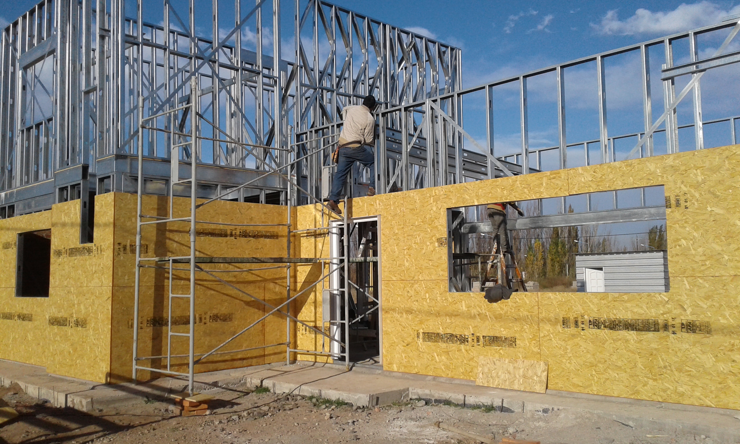

arandela EIFS con tornillo al OSB o al perfil y luego el tema del vano le colocas una "tapita" de cementicia que llegue hasta afuera del EPS y cuando aplicas base con malla (1º mano) doblas la malla y la terminas pegando sobre la tapita de cementicia (en forma horizontal) (antes de colocar la ventana..Lichu escribió:Buenas noches, soy nuevo en el foro el cual es espectacular, y una de mis dos dudas son, que tornillo se usa para anclar la eps al osb??? y la otra es en la terminación de los vanos de las aberturas tanto de ventanas y puerta con el eps, he visto imágenes pero nada concreto que pueda disipar mis dudas, agradecería una respuesta acertada de su parte, desde ya muchas gracias y buenas noches.
pero si ya esta puesta la venta igual hay que doblarla y masillar la botagua pero es un poco mas complicado pero se hace..

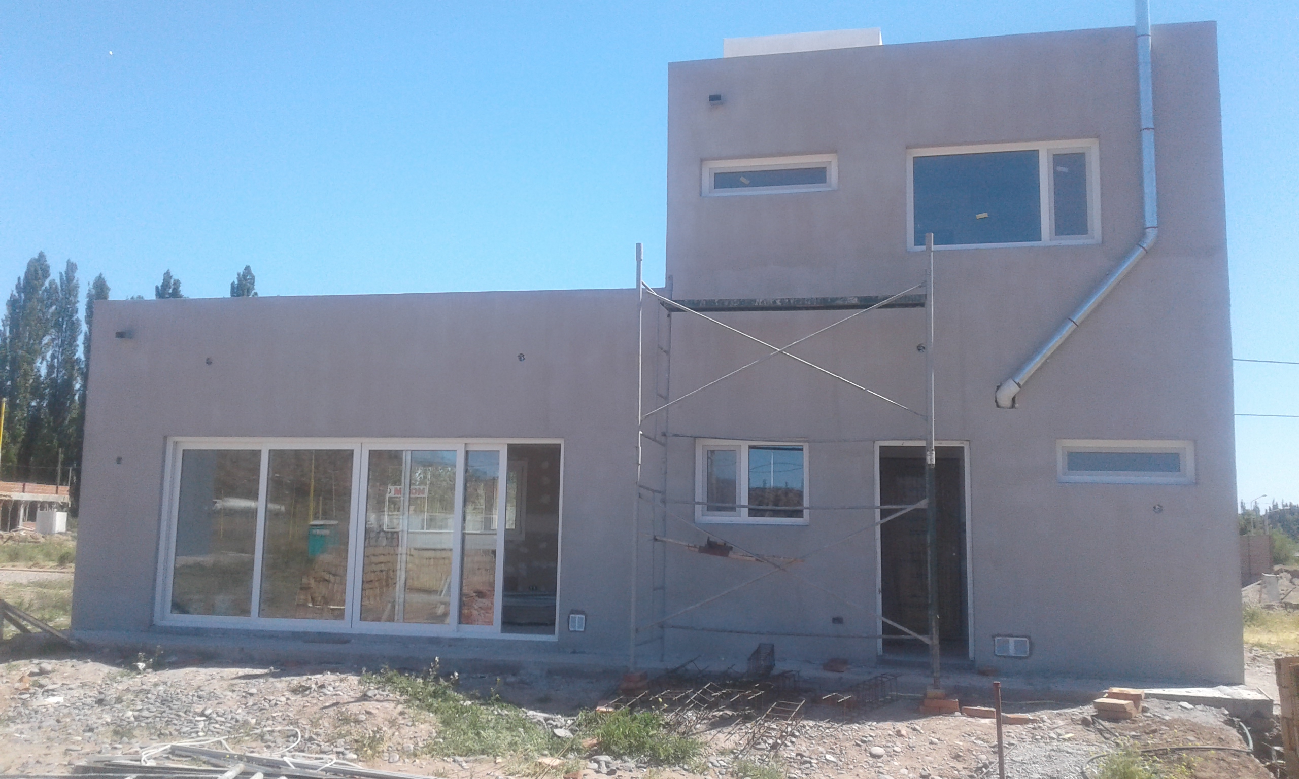

Daniel, en otra oportunidad te consulte algunas cuestiones del EIFS y puse en práctica tus consejos. Ahora tengo una nueva problemática. Me revistieron varias paredes de una ampliación en mi casa, construida en steel framing (usando fenolico) y al colocar las planchas de EPS (son de 25 mm de espesor y 25 kg/m3 de densidad) se las pegó con basecoat y además se les puso arandelas de fijación, luego se malló y se le dieron 3 manos de basecoat para después poner un revestimiento texturado. Para mi fue todo perfecto y lo veia diez puntos, pero mas adelante, cuando el sol está muy arriba, me di cuenta que se notan claramente las juntas, como si estuviera bolseado. Supongo que no tengo solución, pero me gustaría saber porque pasa esto, o si es normal y no queda perfecto.
Gracias y saludos!
Gracias y saludos!
