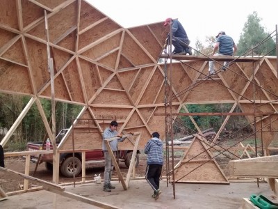

Hola, mi nombre es Anahi y soy nueva en el foro. Junto a mi pareja y a un grupo de gente estamos realizando nuestro primer domo geodésico como vivienda unifamiliar. El domo mide 11 mts de diámetro y esta construido con pino elliotis de 2*5". La cubierta es de OSB de 9 mm.
Recurro a la experiencia de ustedes dado que nos hemos encontrado con el inconveniente de como cubrir las placas de OSB que dan al exterior para impermeabilizarlas.
Hasta ahora vimos dos opciones, lamina asflatica con tejas asfálticas (costo elevado) o Bien sellar las juntas de OSB con una pasta elastomérica + tela de fibra de vidrio previa mano de una membrana liquida elastomerica y luego una membrana liquida elastomerica (3 manos mas) + un recubrimiento plástico (revoflex) para darle terminación.
Que opinan? puede funcionar bien esta última combinación para que el domo quede impermeable?
Estamos viendo los productos de Anclaflex. Son recomendables?
Les adjunto una foto por si no conocen la estructura. Muchas gracias.

Mira.. anclaflex base coat bicomponente es exelente..
El tema es como poner la malla!!!
tendrian que ir cortando trozos romboidales que cubran 2 triangulos y 1 union y luego superponer la malla hacia las otras 2 uniones de cada rombo.. se entiende?? que laburo!!
opcion 2 tipo fibra de vidrio + resina poliester ya que la malla o fibra de vidrio se amolda..
opcion 3 hacer aplicar Poliurea.. es caro pero creo que podria ser rapido y finalmente convenirles..
Bueno despues nos cuentan!! saludos!!

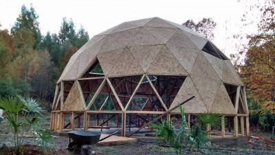

Gracias por todas las respuestas. Finalmente decidimos aplicar una pasta elastomerica para sellar las uniones de OSB, luego membrana liquida con elastomeros + tela para proteger los OSB y las uniones y por ultimo un revestimiento tambien con elastomero para darle terminaciòn al trabajo. Todos son de la marca Anclaflex
Calculamos en agosto empezar a levantarlo y ver que es lo que pasa.
Lo que no tememos muy claro es como sellar la base de ladrillos con los primeros triangulos. Si saben de algun pegamento se agradece el dato
