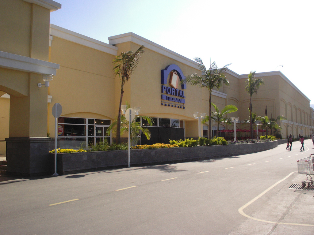

El EIFS, segun cuenta la leyenda.. :lol: (lo digo porque el dato lo encontre en wikipedia como "no confirmado" aparentemente) arranco para ser usado sobre mamposteria despues de la segunda guerra mundial en Alemania con el fin de aislar las paredes..
Yo he visto colocarlo pegado sobre placa cementicia en el Portal Patagonia Shopping de aca de Neuquen
..no es exactamente este pero es identico, tiene paredes de unos 6 o 7mts
de alto y esta en pie y muy bien mantenido desde hace mas de 10 años..
1)Creo que para pegar sobre mamposteria es importante que tengas hecho algun reboque grueso prolijo y luego lo pegas con llana dentada exactamente igual que si fuera un piso ceramico, utilizando base coat de pegamento.
2)Arriba se termina igual que cualquier EIFS con malla y Base coat (primero aplicas base coat un poco mas blando de lo normal, encima presentas la malla y luego la "apretas" con llana comun!!)
3)Finalmente otra mano de base coat emparejado con filtro (o fieltro= osea fratacho de goma espuma) humedecido una vez que secó (tiró) un poco el material.
4)Sobre esto va la pintura (fijador al aguarras bien diluido y pintura a rodillo, llana o soplete) como se pinta cualquier pared de mamposteria.. Saludos!!
