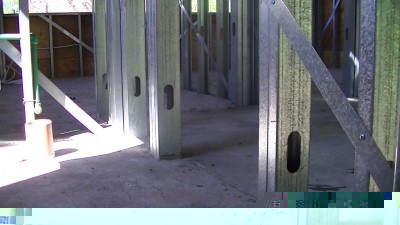

la planta alta la podes hacer con el diseño que quieras, ya que entre la 1era y la segunda pondriamos un entrepiso humedo (mi opinion) y el techo podria soportarse por los muros perimetrales mediante cabriadas. de esa manera la segunda planta estaria bien apoyada y a la vez libre para hacer divisiones interiores LIVIANAS tipo "durlock-pladur-etc"
El entrepiso humedo se hace de esta manera
visto de costado fijate que tiene una leve pendiente para que escurra el agua.. importante ya qeu en tu caso va a qdar un tiempo asi
Te mando foto de uno que hicimos
