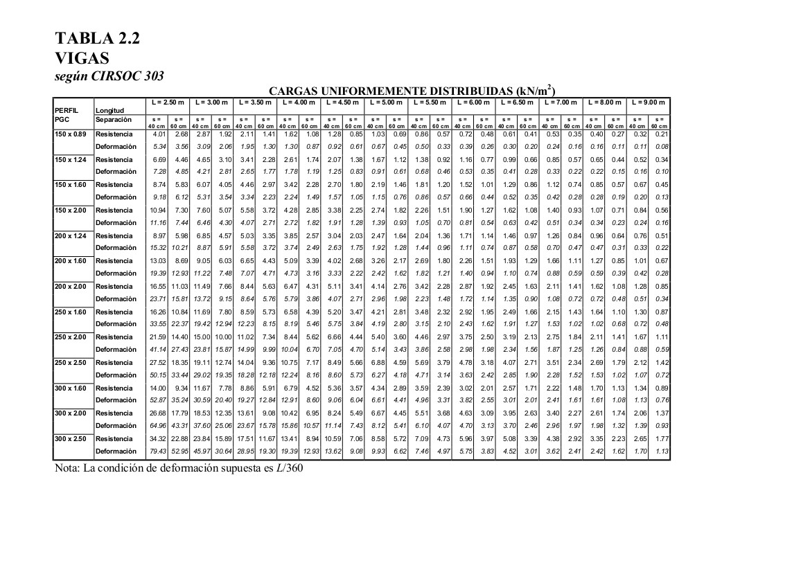

Para conocer la resistencia de una estructura podes ver el manual de calculo que esta publicado en la parte de manuales steel framing o consultar algun ingeniero calculista
Te copio un ejemplo del manual para estructura de resistencia de un entrepiso
Ejemplo!!!
Vigas de entrepiso
Datos:
Carga permanente 1.30 kN/m 2
Sobrecarga 2.00 kN / m 2
Luz entre apoyos (simplemente apoyada) 4.00 m
Arriostrada lateralmente por el entrepiso
Separación de vigas 400 mm
Deformación admisibleL / 300
Solución:
Carga total
De la Tabla 2.2: 3.30 kN / m 2
por resistencia Sección PGC 150 x 1.60, resiste 3.42 kN / m 2 > 3.30 kN / m 2
por deformación Sección PGC 150 x 1.60 para L / 360 se obtiene una carga admisible
de 2.24 kN / m 2 . Para una deformación admisible de L / 300, la
carga admisible será:
(360 / 300) x 2.24 = 2.69 kN / m 2 < 3.30 kN / m 2 , no verifica.
Se prueba con una sección PGC 200 x 1.24
por resistencia Sección PGC 200 x 1.24, resiste 3.85 kN / m 2 > 3.30 kN / m 2
por deformación Sección PGC 200 x 1.24 para L / 360 se obtiene una carga admisible
de 3.74 kN / m 2 . Para una deformación admisible de L / 300, la
carga admisible será:(360 / 300) x 3.74 = 4.49 kN / m 2 > 3.30 kN / m 2 , verifica.
Se adopta una sección PGC 200 x 1.24.
Esto es un extracto de u manual de Calculo de Steel Framing (GUIA PARA EL DISEÑO Y CALCULO DE
ESTRUCTURAS DE ACERO GALVANIZADO PARA VIVIENDAS) pagina 12
que podes encontrar en la parte de manuales,
En pag 15 podes encontrar la tabla que usa el ejemplo fijate dice que para un entrepiso de 4mts entre apoyos con estructura cada 40cm (400mm) necesita una resistencia de 3.30 kN / m 2 y una indeformabilidad (que me disculpen los Ingenieros) tambien de 3.30 kN / m 2
no se si te pueda ayudar, es un campo nuevo para mi que no manejo demasiado saludos
