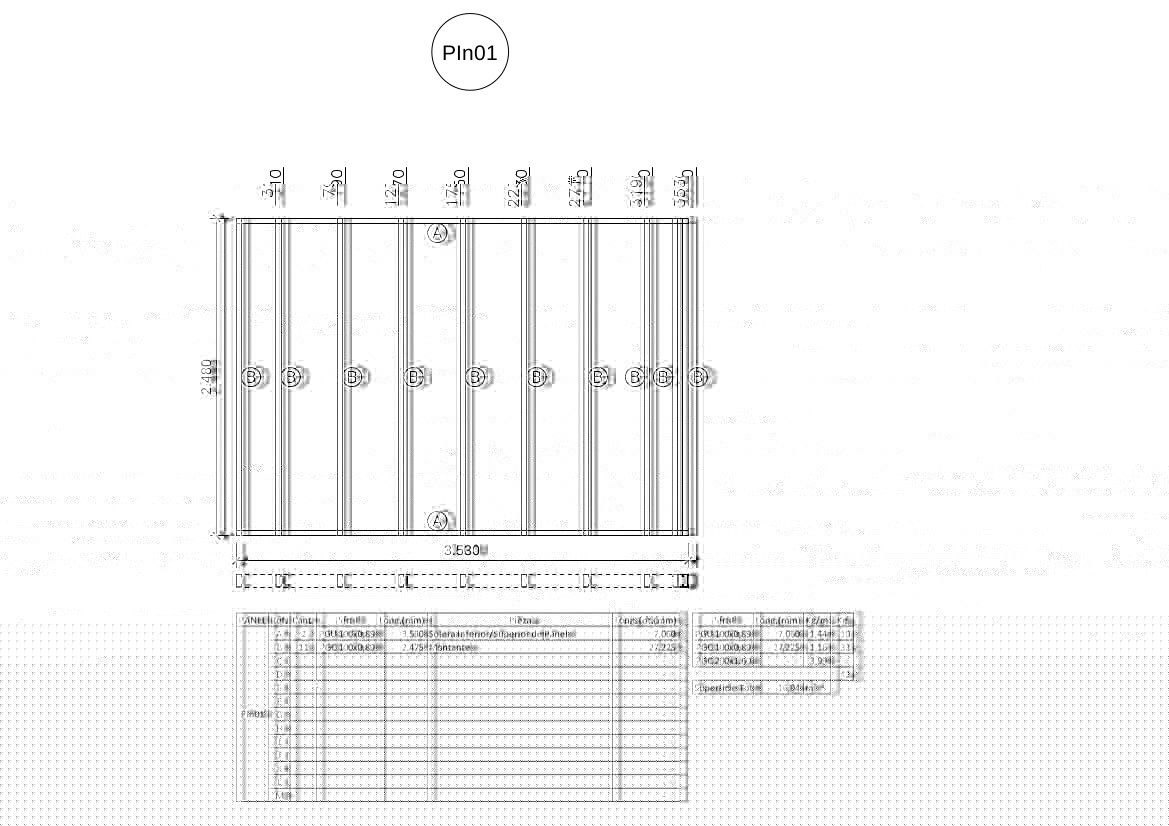

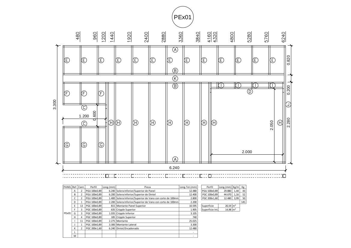

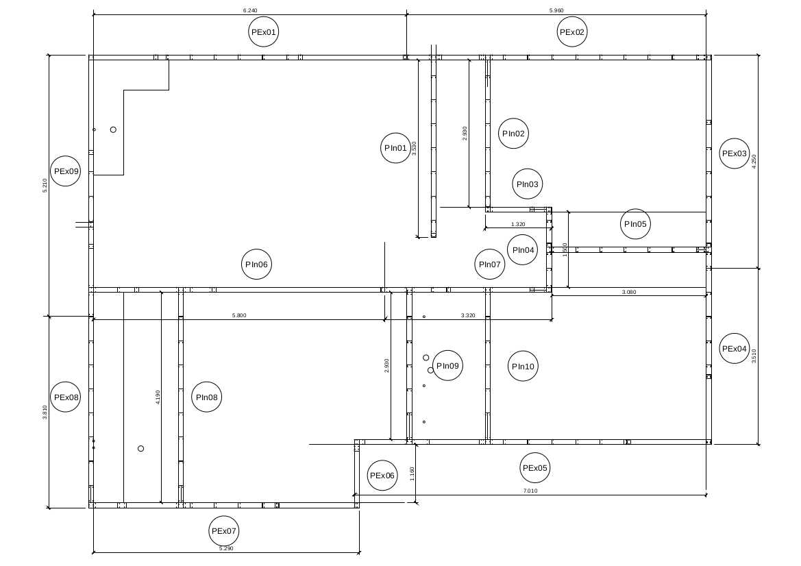

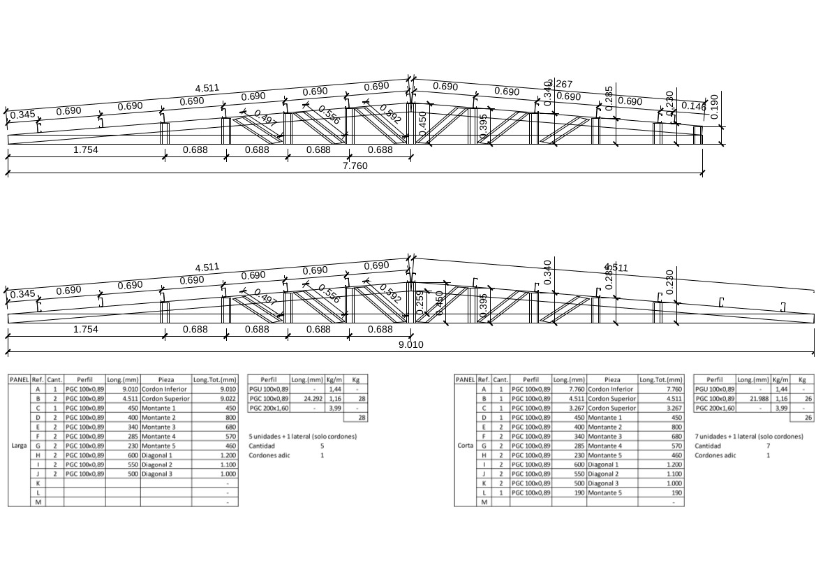

Dice que te entrega las vistas y las plantas de paneles.
Para que le puedas consultar y exigir a este ultimo, verifica que estos planos cumplan con el formato habitual de los planos para Steel Framing (o Planos de Panelizado)
¿Como es el formato standard en papel o pdf de los planos de paneles, cabriadas y plantas de paneles y de techo para Steel Framing?
Planos de Panelizado Obra Chicatun Barrio Piedras Blancas, Localidad de Fernandez Oro, Provincia de Rio Negro.

Este es el Formato Standard para la presentacion de la documentacion al constructor de Steel (Planos de Panelizado o planos de Estructuras).
Aclaro, no se bien como es el tema de la presentacion a la muni.. estimo que es lo mismo.. Luego me fijo si tengo otro plano que fue presentado.
Fijate bien que este sea el formato.. consultalo
Y SOBRE TODO fijate QUIEN TE PRESENTA LOS PLANOS EN LA MUNI!!
