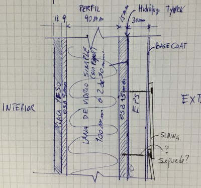

Hola Daniel!
Con respecto a mi planteo inicial, ya sé como voy a hacer la aislación. pero quería saber vuestra opinión...
Muro exteriores: placa yeso+OSB9mm(para que si quiero colgar algo ya tengo un poco mas de sostén y ademas para agregar masa y no escuchar tanto el sonido hueco), dentro del perfil de 90mm(perfil conformado especial con maquina traida de New Z) pondré lana de vidrio de 100mm o dos de 50mm pura (sin papel) ya edl otro lado el perfil una placa osb de 15mm + aislacion tyvek+EPS +base coat (pondré el siding (directo sin alfajías) y pegaré piedra sobre él donde corresponda). que opinan?
Re: Consulta sobre emplacados
ArielING escribió:
Hola Daniel!
Hola Ariel lo hiciste sin fajas de madera o alfajias?
como te fue??
