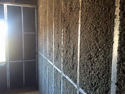

Hola Gente, ya vi varias casas steel frame en construcción que utilizan "celulosa inyectada" en lugar de lana de vidrio. Alguien sabe que ventajas térmicas y/o acústicas tiene este material? Precio?

Hernan, que tal? Mira tengo entendido que la celulosa tiene mejor rendimiento, tanto acustico como termico, que la lana de vidrio tradicional. Tambien me comentaron que es mas costosa pero no se cuanto.
Te dejo un video en ingles con una comparativa, pero se ve que la celulosa al cubrir el 100% del espacio no deja pasar el aire y por ende aisla mejor la temperatura.

Hola: El video es interesante, pero el tipo no deja de pasar la mano por encima del termómetro de la celda de Fibra de vidrio, e incluso para señalar la otra celda queda su axila sobre el mismo, no sé si eso podrá aportar mucha temperatura pero SEGURO que algo sí. Y qué opinan: mejor lana o fibra de vidrio, o tergopol de alta densidad?
